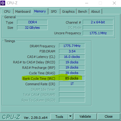

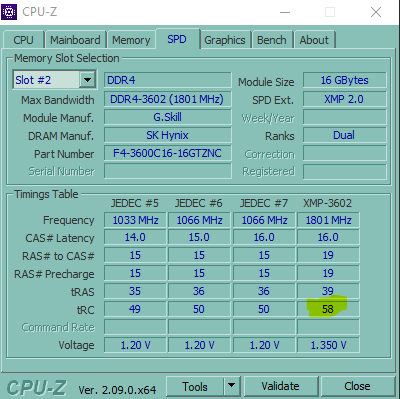

Es geht ums GA Gaming.X x570 F38 mit GSkill F4-3600C16. Der RAM läuft unmodifiziert auf 1800MHz, nur mit dem XMP Profil aus dem SPD. Im CPU-Z sieht man das alle Einstellungen bis auf tRC übernommen wurden. Bei tRC wurde scheinbar der Wert gedreht, so das mehr Wartezyklen eingestellt wurden als laut SPD nötig. Ist sonst jemand dieses Verhalten bei so einer Konstellation bzw bei CPU-Z mal aufgefallen?
Ich bin noch am checken ob das ein Anzeigeproblem oder was auch immer ist. Vielleicht liest CPU-Z ja blos den SPD falsch aus.

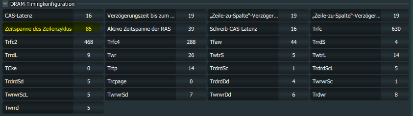

Ryzen Master scheint tRC als Zeitspanne des Zeilenzyklus 85 zu bezeichnen.

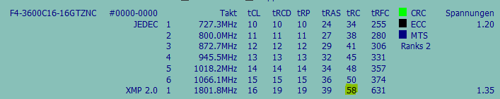

SIV liest aus dem SPD 58 aus, genau wie CPU-Z.
So, jetzt bin ich erstmal ratlos. Hab ich nen Denkfehler oder baut hier irgendeine beteiligte Software Mist?

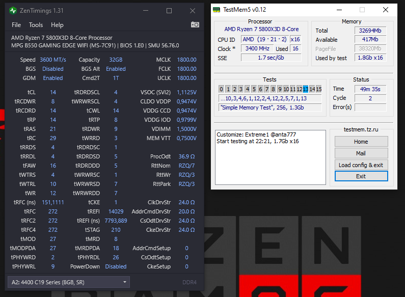

Nein, AM4 kommt ganz gut mit 21 klar, Stabilität stellst Du dann per tRC ein

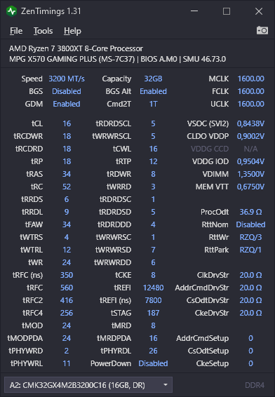

So z.B.:
MehlstaubtheCat schrieb:
Bitte jetzt nicht einen 5000er G mit einem 3800XT gleich setzten, ...
Das hat nichts mit der CPU zu tun, das Verhalten ist in allen mir bekannten AGESA Versionen so!

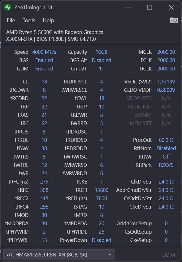

Das vorherige Bild ist von meinem DeskMini, hier mein Gaming-Rig:
Ähnlich wie bei tRCDWR, den Wert kann man immer auf 8 Stellen, ohne das eine Auswirkung hat.
EDIT: Aktuelles Bild eingefügt.

Gravlens schrieb:
Könnte es sein weil du Single Rank Speicher nutzt das deshalb bei dir bessere Werte bei den Zugriffszeiten möglich sind als mit Dual Rank?^^
Ne, DR Micron E-Die macht das auch. Ich könnte diese Woche mein Ballistix Sport LT 2x16GB Kit nochmal testen. Welche Chips sind bei Dir verbaut?

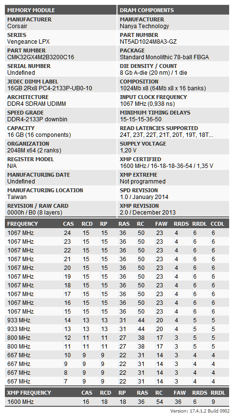

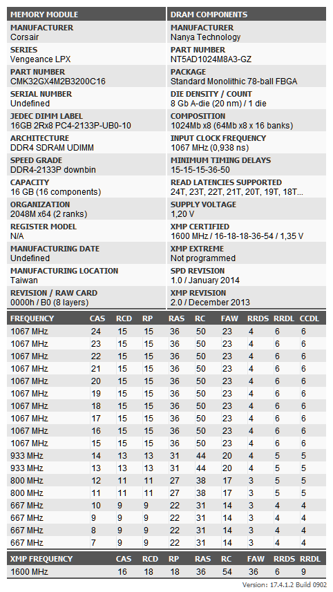

Laut HW-Info ist der Hersteller Nanya und laut einem Nutzer:
"...the die density is 8 GB A-die"
https://www.techpowerup.com/forums/threads/psa-corsair-lpx-and-amd.274300/#post-4406078
Aber keine Ahnung ob das wirklich stimmt, die Bezeichnung des Speichers ist identisch und der hatte zumindest das exakt gleiche Problem mit XMP wie ich, was ich aber durch ein zukünftiges BIOS Update dann lösen konnte.^^

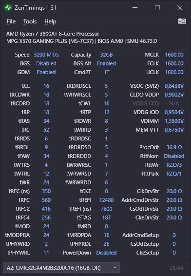

Edit: Hab mal dieses Tool ausprobiert, stimmt im Grunde mit dem überein was mir HW-Info anzeigt.^^
