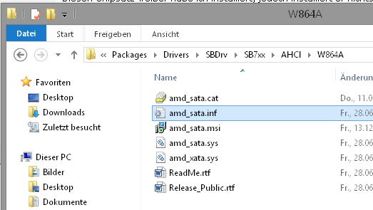

Kann sein, dass die Installationsroutine des Chipsatz-Treiber den Treiber bei einem 7er Chipsatz nicht automatisch installiert.
Man kann sich da aber behelfen. Den runtergeladenen Chipsatz-Treiber an einen beliebigen Speicherort entpacken. Die anschl. Installation die dann beginnt abbrechen.
In den Geräte-Manager gehen und dort bei IDE ATA/ATAPI-Controller den Standard AHCI ein Rechtsklick drauf und 'Treibersoftware aktualisieren', danach 'Auf dem Computer nach Treibersoftware suchen', im folgenden Fenster wo der Speicherort angegeben wird rechts auf 'Durchsuchen' und dann zum Speicherort wo du den Chipsatz-Treiber entpackt hast.
Der entpackte Chipsatz-Treiber bzw. AHCI-Treiber ist wie im Screenshot zu sehen zu finden
Dort wählst du die 'amd_sata.inf' aus und auf 'Weiter'. Die Installation des AHCI-Treiber sollte erfolgen. Ggfs. ist nach erfolgter Installation ein Neustart nötig/ erforderlich.

Schade. Das hätte klappen können. Er sagt mir, die Treibersoftware ist auf den neusten Stand. Ich habe genau den gleichen Pfad wie du beschrieben angebeben und gefunden. Ich konnte aber lediglich nur den Ordner angeben und keine einzelne Datei.
