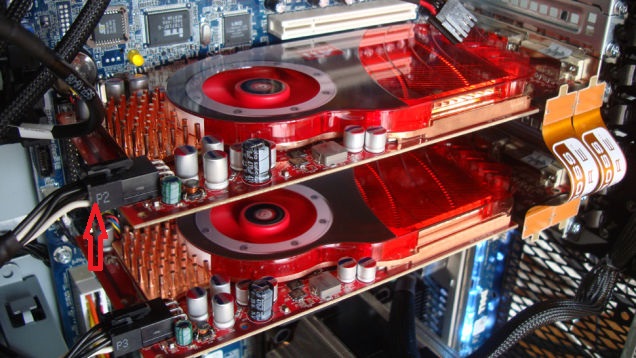

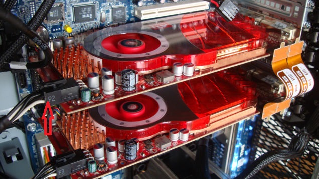

Am einfachsten ist es, wenn du den Pluspunkt direkt am PCI-E Stecker abgreifst. Da kann man eigentlich nicht abrutschen und irgendwas kaputtmachen.
Weiß nicht in wie weit du da bewandert bist, aber ich würd einfach mal nen Lasttest anschmeißen (oder ein Spiel, nur halt nicht im Idle messen) und dann eine Messspitze in den Pluspol des Steckers, die andere auf einen beliebigen Massepunkt (zum Beispiel die schwarzen Kabel am Stecker oder das Gehäuse).

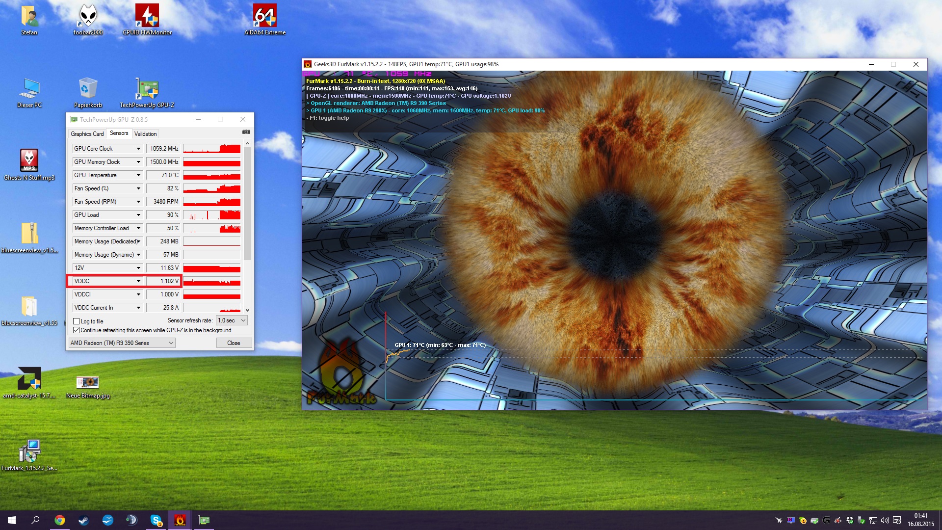

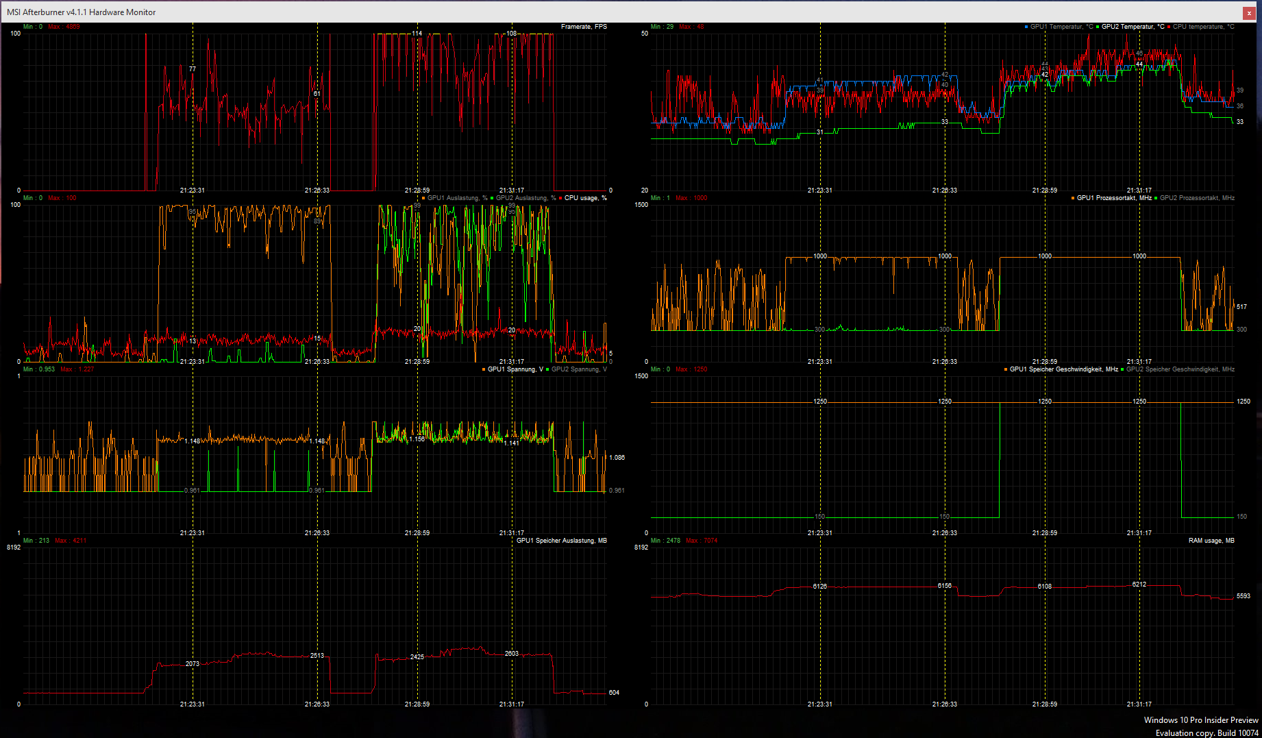

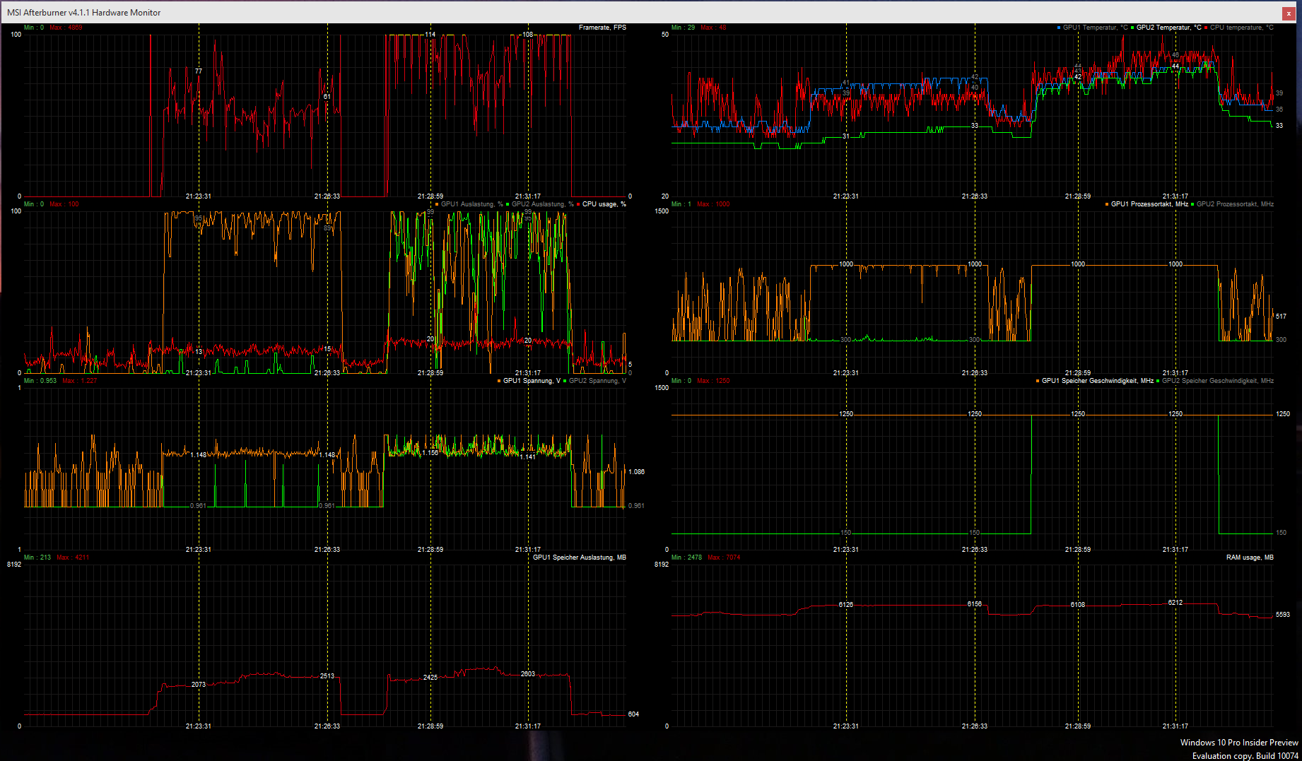

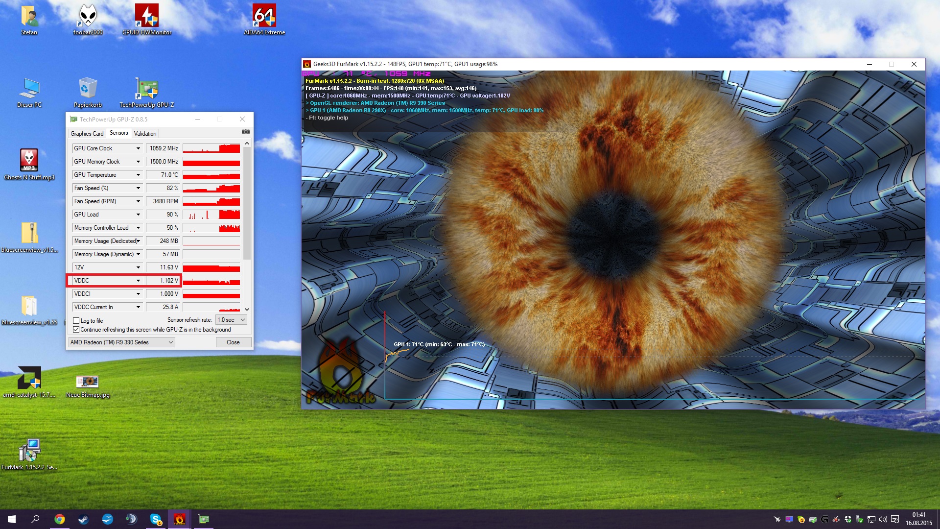

Mal nee Frage, ist das echt die GPU Spannung?
Habs mal beobachtet, könnte erklären warum meine Grafikkarte manchmal Random in Far cry 4 abstürzt oder sind 1,10 Volt ca. Standard bei den r9 390x? Meine die liegt normalerweise bei 1,2 Volt.
Gruß
O-Saft-Killer
Edit: Ok, unter Far cry 4 schwankt die GPU Spannung ziemlich heftig, zum Teil zwischen 1,14 und 1,20 Volt
ULPS deaktivieren hab ich bereits getestet, überlege ob ich das erzwingen konstanter Spannung im Afterburner testen soll.
Ok, das geht irgendwie nicht, weil Far cry 4 nur ohne MSI Afterburner läuft. Mit startet das Spiel bei mir gar nicht.
Gruß
O-Saft-Killer

nope, konstante Spannung geht leider nicht bei den R9 3/290er
wenn sie es könnten, würden glaube ich die meistens 1200MHz Core locker packen

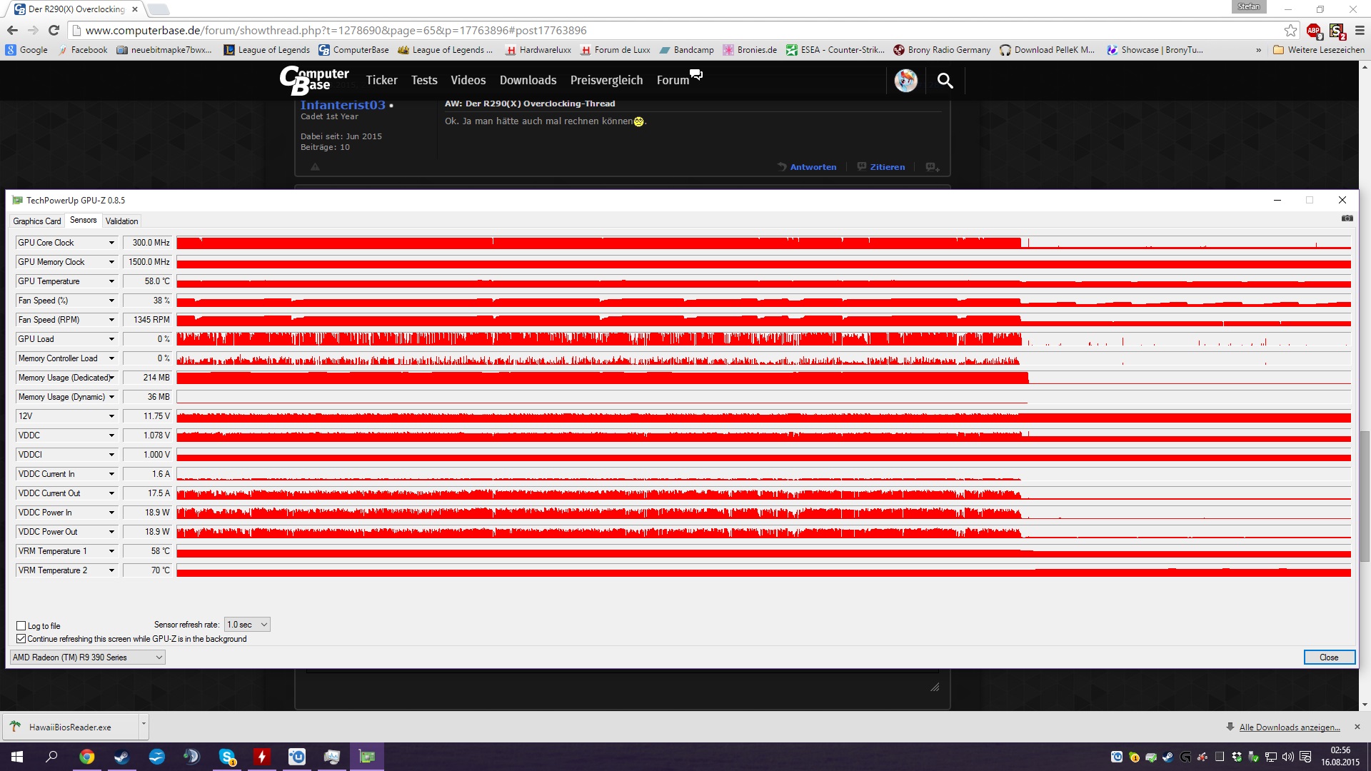

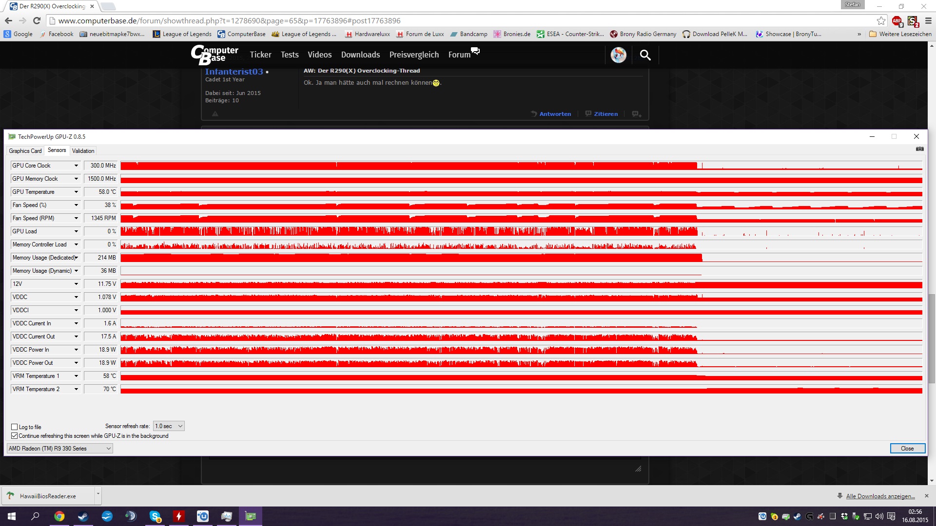

Haben die doch vorher auch, aber ok. Muss mich mal einlesen was die Aux Spannung angeht, bei + 0,013 GPU Voltage hatte ich grad jedenfalls wieder nen Gamecrash.
Oder kann es auch am Spiel liegen? Anzeigetreiber ist mir bei 1059 MHZ abgestürzt, Karte war bei Last und hat 1,219 Volt ca. in dem Zeitraum bekommen. Das ist jedenfalls der letzte Hohe Wert den ich vor dem Gamecrash hatte. In anderen spielen hatte ich die Probleme bisher noch nicht, spiel aber auch nur Counter Strike und lol bisher. Müsste mir ein Game mit einer Engine raussuchen was schnell Abstürze provoziert. Sowas wie crysis 3 was ich leider nicht hab, 3D Mark Firestrike extreme hatte ich schon 20 Loops erfolgreich durchlaufen lassen.
BTW. CPU und RAM OC hab ich test weise schon raus genommen.
Hab die PCIe Steckplätze mal auf Generation 2 gestellt, vielleicht bringt das ja was. Ok, PCIe2 funktioniert auch net besser.
Hab außerdem ständig diesen Fehler in der Ereignislog:
Ich teste mal Far cry 3, ist ja die gleiche Engine, auch wenn ich da grad eigentlich kein Bock drauf habe.
Ok, Far cry 3 stürzt auch ab, ich probier mal diverse andere spiele mit anderer Engine.
Hat einer nen Link zum ersten AMD Treiber mit dem die R9 390x Karten unterstützt wurden? Bzw welcher Treiber war der erste? Auf meiner mitgelieferten Treiber CD warne nur alte Treiber für die 290x drauf.
Edit: Die genaue Fehlerbeschreibung in Far cry 3 und 4, das Bild friert ein, der Ton läuft weiter, das Menü wird angezeigt, Bild wird nicht schwarz.
Ok, der Firestrike extreme ist mir im Loop auch eingefroren, entweder der Treiber macht wirklich Probleme oder die Grafikkarte. Sonst einer mit dem neuestem AMD Treiber und 390x solche Probleme?
