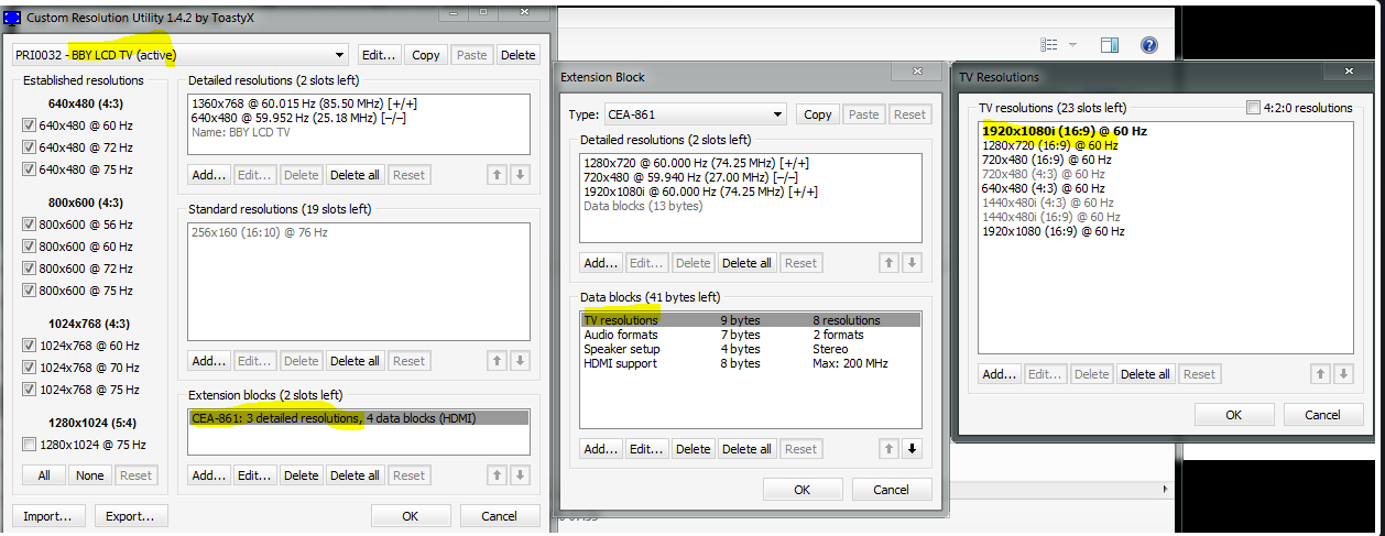

Im EDID kann eine Auflösung als preferred gesetzt sein und das muss nicht die höchste Auflösung sein. Oft ist das der Fall bei HD Ready TVs, die zwar 1080p können aber kein 1080p Panel haben.
Das kannst du mit dem Tool CRU selber auch mal nachprüfen.

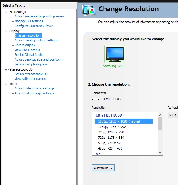

Hat du eine Nvidia GPU? Hier kann man im Nvidia Control Panel zwischen PC und TV Auflösungen auswählen.
In diesem Beispielbild ist z.B. 1080p die Standardauflösung

Die Einstellung mit "TV" finde ich im Control Panel nicht. Wo genau ist die dort und was hat die für Vor- oder Nachteile?
Dieses Menü meine ich. Oben sind die TV Auflösungen und unten die für den PC mit sauberen RGB Farben und vollem Dynnamikumfang. In der Liste musst du etwas runterscrollen bis da PC steht.

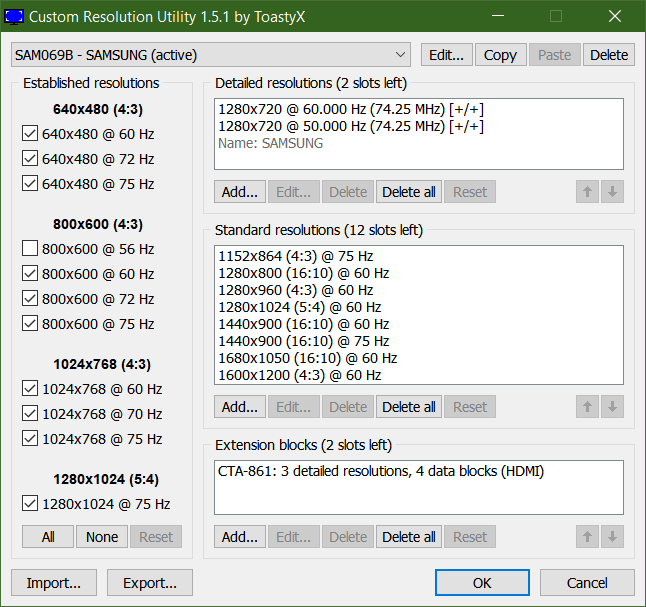

Okay, was kann ich damit jetzt anfangen? Sind dieselben Auflösungen, die im Bereich "PC" gelistet werden. Wie gesagt, sowohl der Fernseher zeigen 1080p@60hz an als auch Windows - und es wird auch nirgendswo was "abgeschnitten", der gesamte Desktop, Taskleiste usw. werden vollumfänglich dargestellt.
Es wird von deinem Fernseher kein 1080p gemeldet, also kann Windows eine solche Auflösung nicht nativ nutzen. Firmware Update? Anschlüsse durchprobieren? Konfiguration vom Gerät nochmal genauer durchgehen?
