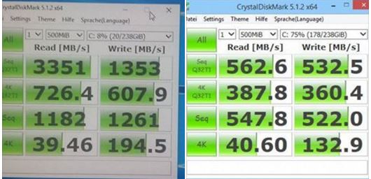

PM961 256GB vs 850pro 256GB
@reichsverweser
Das sieht doch mehr als gut aus.
Ob ich diese Werte auch erreichen kann? Denn laufen tut sie ja jetzt.

Nein, kanst du nicht da dein MB nur PCIe 2.0 unterstützt und da ist bei einer 4x PCIe anbindung maximal ca. 2000mb/s drin
Da deine Grafikkarte wahrscheinlich die PCIe 3.0 Lanes belegt wird der M.2 wohl nur über PCIe 2.0 angebunden sein, würde ich wetten.
Dein bei meinem MB generell nur PCIe 2.0 drauf ist und ich fast die gleichen Werte haben, tippe ich einfach mal da drauf.
