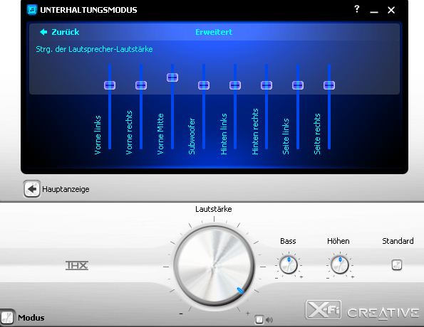

Hat man denn da die Einstellungsmöglichkeiten via Creative Konsole (Crystallizer, Equalizer etc.)? So sieht sie aus:

Mein großes Problem ist nicht das die Soundkarte nach dem Update nicht mehr ging, sondern das die Zusatzsoftware wie der Console Launcher (von Deinem Screenshot) eben nicht mehr funktioniert. Ohne den Console Launcher oder die Creative Systemsteuerung kann ich aber die Audio Ausgänge nicht wechseln (ich nutze auch Dolby Live bzw. DTS Connect) oder einstellen ob ich nun 5.1 oder Kopfhörer nutze.
