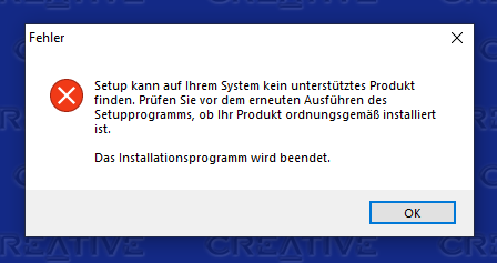

Ben81 schrieb:
Passiert leider garnix, egal ob DanielK drauf war, oder nicht, siehe Fehlerbild.
Ben81 schrieb:
Installation wird tatsächlich durchgeführt, jedoch ändert dies nichts, weiterhin kein Sound.
Habe bisher folgende Treiber probiert, entweder wurde kein entsprechendes Produkt erkannt, oder die Installation wurde durchlaufen - jedoch ohne Erfolg, sprich weithin kein Sound:
XFTI_PCDRV_L11_2_40_0018 (<-- ließ sich wenigstens installieren, dennoch kein Sound)
XFRL_PCDRV_L11_3_00_2022B
[20K1]SBXF_PCDRV_L11_2_30_0012

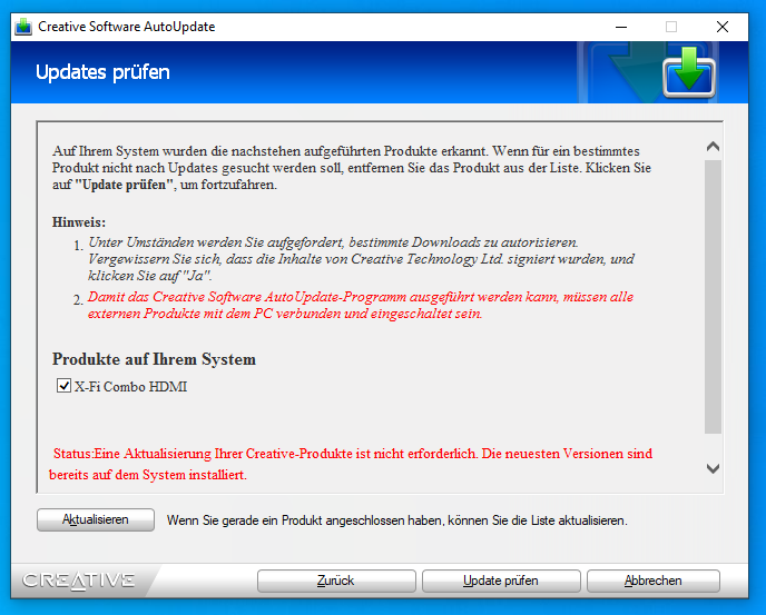

Wenn der X-FI 2.40.0018 installiert wurde, bringt der das Auto Update mit? Vieleicht holt das einen funktionierenden Treiber. Es gibt doch etliche Modelle der X-FI Reihe.
Ich hatte bisher manchmal das Problem, das es für PCI Modelle der X-FI andere Treiber gab, als für die neueren auf Basis PCI-E. Der für mich neueste ist der 2.30.12, der auch geht und hatte vorher den 2.30.11, der leider nicht mehr geht, seit dem Update.
Der 2.40.0018 bringt das AutoUpdate mit, welches aber mir aber leider keine anderen Vorschläge anbietet, außer den soeben installierten Treiber.
Systemdaten sind soweit gesichert, dann mal Rolle rückwärts zu 1809 inkl. Updatesperre und irgendwann mal updaten, oder wenn 1909 (?!) erscheint...

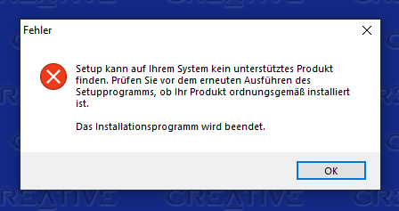

Selbe Fehlermeldung auch bei mir mit dem Beta Treiber nach DanielK 4.0 Installation. Nach dem Update auf 1903 kein Ton mehr... Soundkarte ist eine XtremeMusic UAA.
Edit: Ich habs nochmal mit dem Beta Treiber aus deinem ersten Link probiert. Wenn man die exe davor mit z.B. 7zip in einen Ordner entpackt und dann über den Geräte Manager den Ordner als Treiberpfad angibt, werden die Treiber ohne Probleme installiert. Ton funktioniert jetzt wieder ;)
