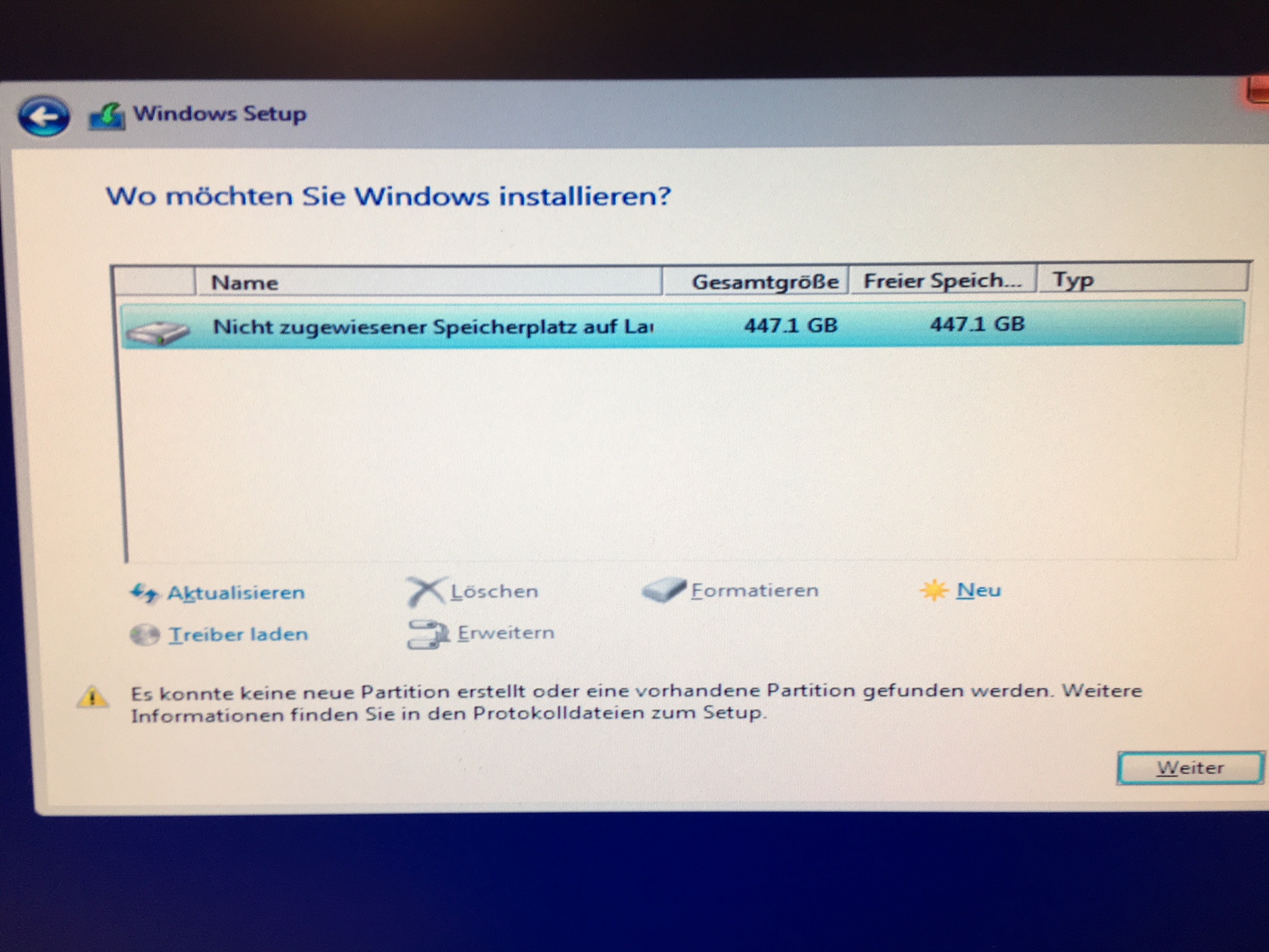

Der Server wurde vom Systemhaus etwas komisch zusammengebaut. Ich habe hineingeschaut und festgestellt, dass die SATA SSD an den Adaptec RAID Controller zusammen mit den beiden anderen HDDs über das SAS Kabel angeschlossen wurde. Das ist natürlich nicht richtig und ich habe nun die SSD Platte mit einem separaten SATA Kabel an einen freien SATA Port am Mainboard angeschlossen. Daraufhin wurde die SSD im BIOS und auch im Windows Setup erkannt.
Ich habe mich gefreut aber die Freude war nicht von langer Dauer.
Beim Versuch, mit der Installation fortzufahren sagt nun das Windows Setup, dass keine neue Partition erstellt werden kann, siehe Screenshot.
Kurze Google-Recherche führte mich zur Erkenntnis, dass das BIOS wohl komplett unkonfiguriert ist und die Boot-Reihenfolge nicht stimmt.
Was soll ich sagen.... Bei diesem Systemhaus werden wir wohl nichts mehr bestellen. Falsch angeschlossenes Laufwerk, unkonfiguriertes System.
