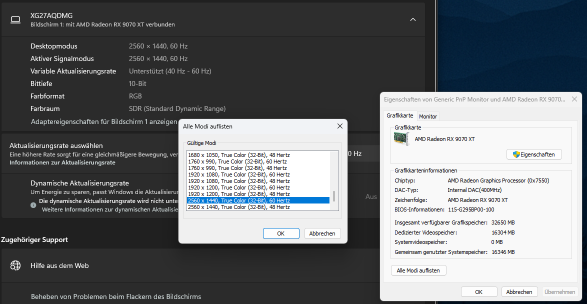

auf 25.12.1 sagt der Treiber 2,7 Gbps x4 bei Freesync-Bereich 40 bis 60 Hz
auf 25.10.2 sagt der Treiber 5,4 Gbps x4 bei Freesync-Bereich 40 bis 240 Hz
Was passiert hier?

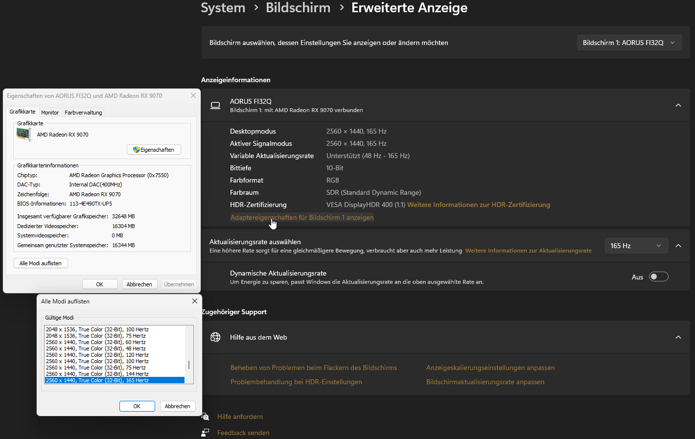

DP-Kabel getauscht, gleicher Effekt: Unter 25.10.2 läuft alles wie es soll, mit 25.12.1 geht wieder nur 60HZ.
Bei "alle Modi auflisten" geht auch nichts höheres als 60Hz auszuwählen?
