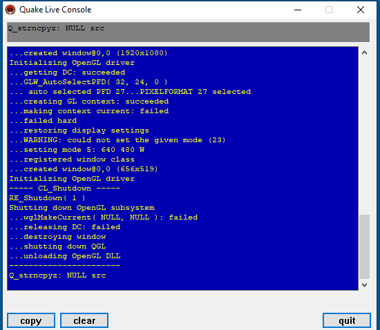

Ausnahmslos Quakelive stürzt mit jedem(!) Treiber der nach dem 24.5.1 erschien ab.
Habe die Grafikkarte im Frühjahr über Ebay gebraucht gekauft und seit dem keine Probleme mit ihr gehabt. Alle Titel liefen wie erwartet, mit der zu erwartenden Performance wenn nicht besser. Dann nach längerer Zeit mal die Patchnotes der aktuellen Adrenalin Version durchgelesen und für gut empfunden, da ich vor hatte einige Spiele zu spielen die von den neuen Features profitieren würden, dann auch installiert. Alle aktuellen und auch weniger aktuellen Spiele liefen problemlos, nur bei Starten von Quakelive bekam ich eine Fehlermeldung.
Quake ist ein Open GL Titel
Im Netz nach Lösungen gesucht und nur wirklich alte Beiträge(10 Jahre und älter) gefunden, die nahe legten, dass es mit dem Grafikkartetreiber zu tun haben könnte.
Treiber die davor erschienen sind installiert um zu sehen, ob es mit älteren Treiber auch auftritt: 3 versch Versionen installiert - keine Probleme.
Alle Treiber die nach 24.5.1 erschienen installiert um zu sehen, ob es einen neueren Treiber als 24.5.1 gibt mit das Spiel läuft. Es gibt keinen.
Windows 11 installiert. Das Selbe Spiel mit Windows 11, alles bis 24.5.1 läuft, darüber nicht.
Leute gefragt mit AMD Grafikkarten ob sie aktuelle Treiber installiert haben und ob das Spiel bei Ihnen damit läuft. Zwei Antworten bekam ich. Beide Bestätigten, dass Sie aktuelle Treiber nutzen würden und Quake damit läuft. Einmal auf einer aktuellen AMD APU und einmal auf einer 7000 er Radeon.
Soundkarte deaktiviert.
Onboard Sound getestet.
Bin echt bisle verzweifelt, da ich aktuelle Treiber nutzen möchte um die bestmögliche Performance in aktuellen Single Player-Spielen zu haben und die Karte ist dafür noch perfekt geeignet. Wenn das "drüberbügeln" einer anderen Treiberversion reibungsloser vonstatten ging würde ich mich sogar damit abfinden. Aber wenn ich nicht jedes mal im abgesicherten Modus den DDU Treiber Deinstaller nutze, dann neuen bzw. alten Treiber installiere und dann noch die benötigten 2! Neustarts mache, führt das immer zu Bugs, zb wird der Thermalsensor der Grafikkarte nicht erkannt, womit dann meine Lüftersoftware nicht funktioniert wie gewollt.
Einen anderen Treiber zu installieren dauert jedes Mal Minimum 10min, und die Software muss dann natürlich auch hoch angepasst werden.
CB-Forum zu Hilf 😕
Quake sollte die Karte jetzt nicht vor irgend eine Hürde stellen, schon gar nicht im Singleplayer. lässt du die Auflösung automatisch ermitteln, mal mit fixer Auflösung probiert?
Hast Du mal die "quakelive_steam.exe" als Administrator und im Kompatibilitätsmodus (Windows 7) gestartet?
Wieso Singleplayer? Ich spiele ausnahmslos Online. Aber das ist nicht relevant.
Ich habe diverse CFGS ausprobiert, also direkt in den Quakeordner kopiert. Aber da das SPiel ja gar nicht erst startet sobald ein aktueller Treiber installiert ist, nimmt es eh immer die alte CFG. Habe aber auch eine frisch installierte Version von Quake ausprobiert mit deaktivierter SteamCloud, sodass auf die default CFG zurückgegriffen wird. Das selbe Ergebnis
Nicht nötig, da du es ja schon so an den Treibren festmachen kannst, Bugmeldung an AMD. Fertig.
Vielleicht liefe es sogar sauber unter Linux, während es aktuell mit neuen Treibern unter WIndows Problematisch ist. Da es OpenGL nativ ist gibt es sogar hohe chancen, das es unter Linux nen ganzen Sack schneller läuft :-) die Linux OpenGL Treiber sind besser (üblicherweise).
Liefe demnach wohl supi, falls du das testen wolltest:
https://www.protondb.com/app/282440
Ja, habe alle Komp-Modi ausprobiert. Sowohl unter win10 als auch unter win11
Da quake, wenn nicht anders in der CFG eingestellt, auf die native Auflösung zurückgreift. Habe ich diverse Desktopauflösungen ausprobiert. Immer das selbe Ergebnis
Aber ist doch komisch, dass es bei zwei anderen Leuten problemlos läuft oder?
Die Geschwindigkeit ist bei dem 16 Jahre alten Spiel, dass auf einem 25 Jahren alten SPiel basiert egal:P Das Spiel hat eh einen 250fps cap.
Aber gut. Dann schreibe ich AMD mal. Wird mir nicht wirklich weiter helfen schätze ich. Spiele mit dem Gedanken einfach eine neue 7800xt zu kaufen und meine aktuelle Karte wieder bei Ebay zu verkaufen. Habe aber die Befürchtung, dass es wieder aufs Gleiche hinauslaufen würde. Irgendein eine Komponenten Kombi in meinem System scheint ja dazu zu führen, dass der Fehler ensteht.

Ich weiß nicht warum, aber wenn ja eben das einzige ist, was du änderst die Treiberversion ist und ab einer bestimmten Version gehts nicht mehr... muss es ja im Treiber stecken was fehlt oder nicht mehr geht.
Da windows von jeder dll und so mehrere Versionen sammelt insofern installiert, .. könnte irgendwas mit lauftzeit Paketen (runtimes) nachinstallieren ggf. helfen. ist so jedenfalls vorstellbar.
Nur habe ich auch keine Ahnung was das sein könnte. Gibt so viele.
@Alexander2 Danke dir für die Vorschläge.
Ich werde das mal nachschlagen mit den Laufzeit-Paketen. Das sollte ich aber eigentlich aus dem Weg geräumt haben, da ich ja das ganze auf einer cleanen win11 Installation ausprobiert habe; und als das nicht ging wieder win 10 installiert, mit genau dem selben Ergebnis.
Zwei cleane Windows Installationen sollten wohl reichen um das auszuschließen. Aber ich bin kein Experte.
clean install ist ja blank, und wenn da bei nem neueren treiber sowas wie ne laufzeitbibliothek weggelassen wurde warum auch immer (gabs schonmal sowas) und das SPiel/Die SPiele bringen die auch nicht mit? weil das ja sonst immer beim Treiber mit drin war ..
Also wenn es das szenario ist, da hilft nur nachinstallieren. Ist natürlich nur ne Vermutung.
