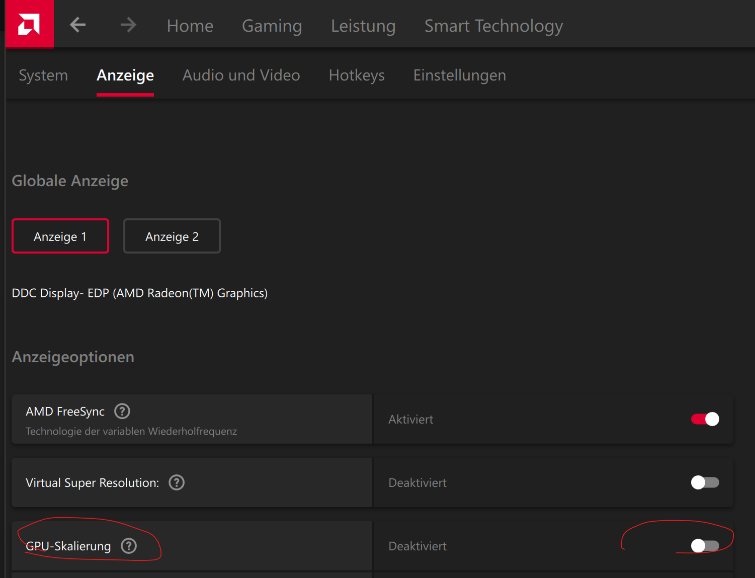

Check mal ob aktuell die GPU Skalierung aktiviert ist mit dem neueren Treiber. Damit hatte ich genau das gleiche Problem schon früher.
