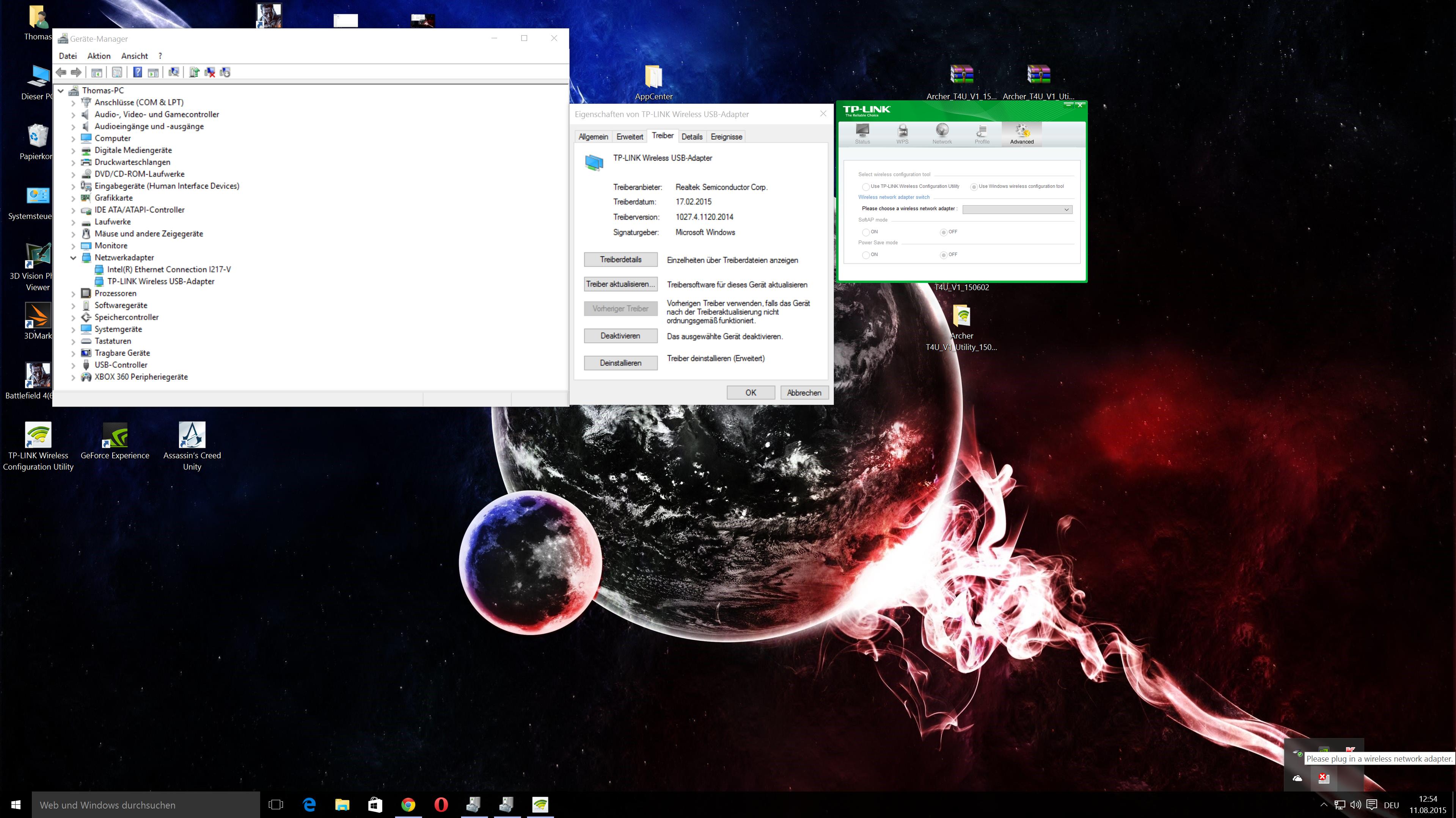

Ich habe folgendes Problem.
Ich bekomme keine Netzwerkadapter installiert, weder den heute neu erworbenen TP Link Archer T4U noch meinen alten Asus N53.
Bei beiden war das selbe Problem, ich dachte vll probiere ich mal ein neuen Adapter da der Asus bei mir mittlerweile 3 Jahre in betrieb war.
Beim installieren immer das selbe Problem, er bricht ab. Dann ist er im Gerätemanager auch Gelb unterlegt weil er nicht funktioniert. Also wieder neu start, Treiber deinstalliert neustart, dann Adapter erneut eingesteckt auf einmal steht er mit einem Treiber aus dem Jahr 2014 im Gerätemanager unter funktionierend aber trotz alle dem ohne Funktion.
Möchte ich jetzt den Treiber Aktualisieren kommt nur das er auf dem neuesten Stand sei...
Ich mach da jetzt seit 2 Wochen rum und komme nicht weiter

Ja genau solche Antworten helfen mir.
Das Problem liegt daran das es bei Tausend anderen Win 10 usern auch funktioniert, die anderen benutzen auch noch die alten win8 und win7 Treiber.
Mein Sytem lässt einfach kein Treiber für die Sticks installieren.
Warum hier? Weil ich schon ein solches Thema im Windows 10 Forum -> Netzwerk Problem dann in Netzwerk u. Internet dort dann Treiber Problem -> also probiere ich es hier mal wenn es gestattet sei.
Noch als Ergänzung, ich hatte einen Netgear ausgeliehen vor einer Woche, Netgear N53 mit Windows 10 Treiber!
Hat auch nicht funktioniert, hmm vll sollte ich noch eine Millionen andere Treiber ausprobieren was aber nichts dran ändern wird das Windows das einfach nicht will, warum auch immer. Ich tippe aus irgend ein scheiß administrationsrechte Problem

so Läuft.
Bin auf Windows 8.1 zurück (echt scheiße bei einem 4K monitor, es war mit win 10 viel angenehmer)
unter 8.1 läuft der adapter super ohne probleme.
vll probiere ich nochmal dann auf windwos 10 hoch zu gehen. Ich hab da letztes mal diese Methode für läute genommen die nicht warten können bis Sie dran sind mit dem download haha, das hat man vom vordrängeln xd.

Mal schauen, ob es was bringt. In der Regel gehen win 7 - 8.x Treiber für Win10. Erst Upgrade, dann win10 komplett neu installieren.
Oke hört sich gut an, brauche ich das echt machen ich weiß jetzt was ich falsch gemacht hatte.
Ich hab nach dem update von win 10 mein altes wlan nicht mehr gefunden aber alle anderen.
Hab dann daraufhin versuch den wlan adapter neu zu installieren wie bekannt ohne erfolg.
Jetzt letztens habe ich von dem selben problem gehört, das es geholfen hätte wenn ich einfach den Router neu gestartet hätte.
Diese Schritte 1 -3 sollte ich vor dem Update aufs 10er machen oder danach? und was bringen diese?
Router neustarten hilft immer, bringt aber wenig, wenn es unter win8.x funzt.
Meine aufgeführten Schritte helfen sowohl bei bei win7, 8.x bzw. 10. Die sktruktur ist ja gleich und alles zur besseren Übersicht.
Ich würde erst upgraden, den windows Key sichern und dann Win10 neu installieren. Aktuelle (Intel) Mobo Treiber nehmen.
Dann den Netzwerktreiber von Intel. Jetzt die von TP-LINK installieren. Notfalls nach meiner Anleitung.
Sollte es nicht klappen, ist dein USB Adapter nicht für Win10 geeignet.
Selbst wenn lt. TP-Link sagt, dass der/die Win7/8 Treiber für 10 geeignet ist/sind, kann Win10 wegen der Treiberzertifizierung nein zur Installation sagen. MS will verstärkt durchsetzen, dass nur noch zertifizierte Treiber für jedes BS angeboten werden dürfen. Nur für 7+8 geeignet, keine Treiberinstall möglich.
Selbst wenn du einen Treiber manuell und ohne zertifikat installisiert, kann es sein dass es funzt. Aber MS schmeißt vlt. dann durch die automatischen System Updates alles wieder raus und alles steht still.
Solange die Treiber nicht korrekt für Win10 programmiert und zertifiziert wurden, .....
Öhm, auf welche Mobo HW soll denn der Stick installiert werden. Nicht, dass es ein Nvidia ist. ;) Und deaktivier mal dein Kaspersky, damit es nicht das Treiber Setup zerhaut.
