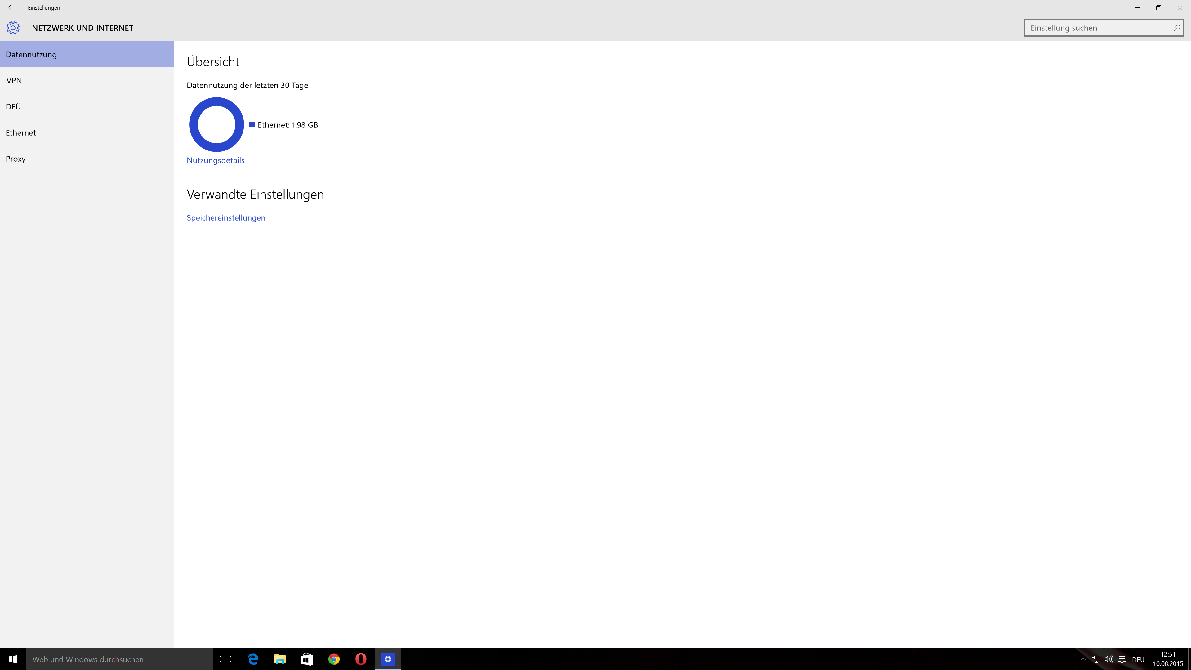

Ich habe unter Einstellungen Netzwerke und Verbindungen nicht mal einem Unterpunkt für wlan. Der sollte da aber eigentlich sein.

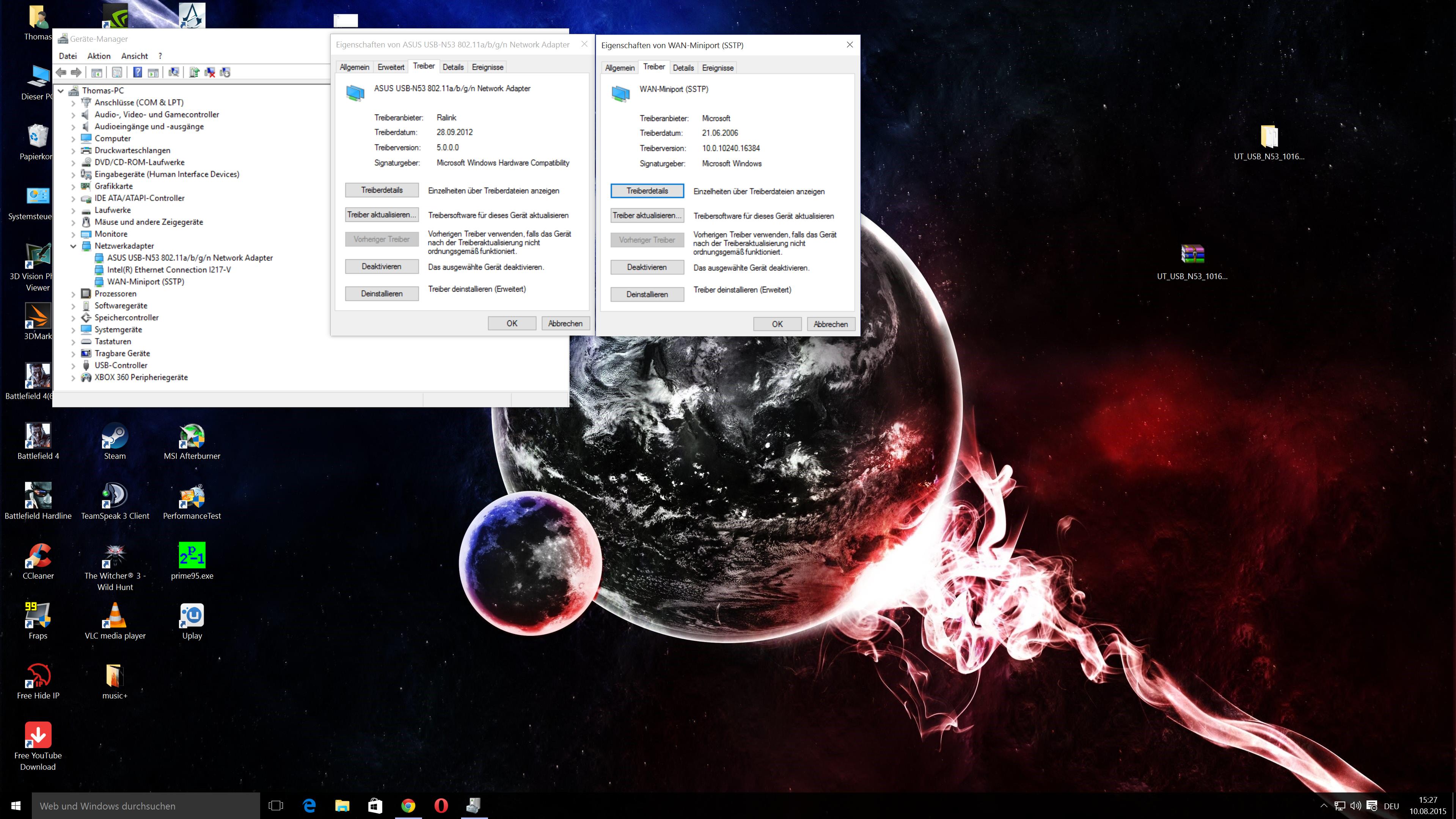

Wie sieht es im Gerätemanager aus? Wird dein Adapter fehlerfrei angezeigt?

nur glaube ich sieht das normal anders aus ich probier mal ein bild hoch zu laden
da ist halt nichts mit wlan
noch ein pic von den treibern.
Überprüfe mal welchen Chipsatz das WLAN nutzt, in den meisten Fällen ist der OEM Fertiger Realtek und dann kannst du dir da einen Treiber Laden, der geht in 99% Fälle, allerdings hat Realtek bis jetzt kaum Win10 Treiber gebracht. Ich habe auch ein instabiels WLAN (disconects) Wenn du z.B. Windiows 10 x64 hast, dann gehen oft Win7 oder Win8.1 x64 Treiber, Ausprobieren, immer nach dem installieren erstmal Rebooten.
Wenn alles nichts Hilft und die Hardware Uralt ist, wird man um einen Neukauf nicht drumrum kommen.
mfg
Du mußte aber vorher Rausfinden ob es ein Realtekchipsatz ist und welcher! Da gibt es Verschiedene und den Richtigen mußt Du dann nehmen, nicht irgend wat ok :)
mfg
jo ich hab einen runtergeladen wie er mir angezeigt wurde im gerätemanager.
802.11a/b/g/n
der aktuelle treiber ist aber von MediaTek, Inc.
wie finde ich das raus?
