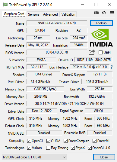

Hardware:
  • CPU: Ryzen 5600X (abgesehen von aktiviertem D.O.C.P läuft der auf Werkszustand)
  • RAM: Crucial Ballistix 3200Mhz 32GB (2x16)
  • Mainboard: Asus Prime B550-Plus (UEFI Version 2403)
  • Netzteil: Enermax Rev.DF 850W
  • Grafikkarte: Evga GTX670 FTW Sig2 (Game Ready-Driver 474.14)

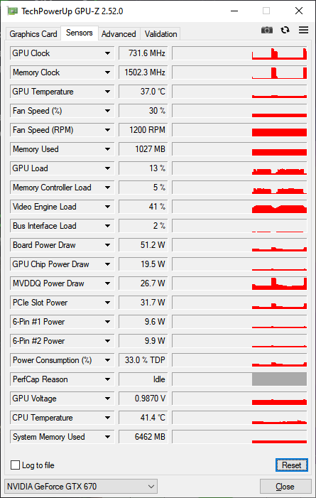

Wie ist denn die Temperatur der GPU bei einem Benchmark/Game bzw bevor bunte Fragmente entstehen?
Wenn die Temps in Ordnung sind, dann trotzdem mal die GPU & VRAM um -300MHz runter takten. Wenn es dann nicht mehr abstürzt, hat die Grafikkarte einen weg und schafft full power nicht mehr.
Reaktionen: Gorasuhl

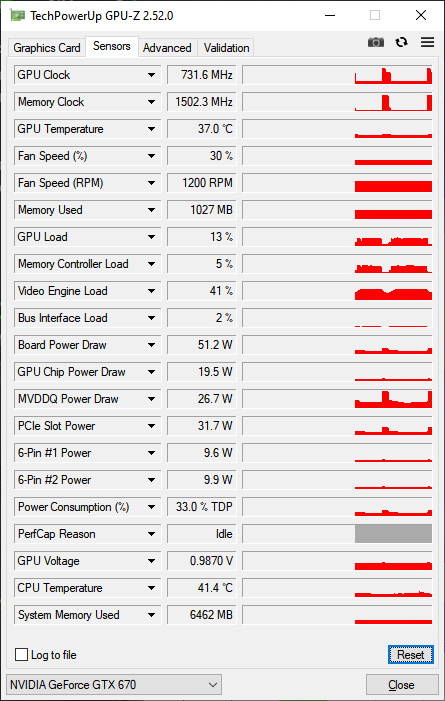

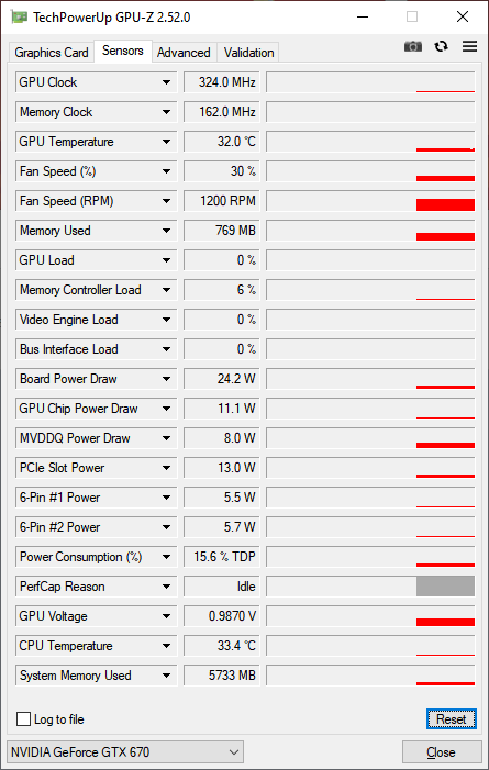

Danke für die rasche Antwort zu der späten Stunde.
Temperatur sollte in Ordnung sein.
Ich habe für das B550 einen externen Sensor gekauft, zwischen die Rippen des Grafikkartenkühlers geschoben und habe im BIOS für den unteren Lüfter in der Front, sowie den im Deckel eine separate Kurve erstellt die anhand der Temperatur des Sensors steuert (Link).
Unter normaler Last geht die Karte eigentlich nicht über 70°C. Nach 20Minuten Furmark auch nur 75°C.
Die Karte dümpelt aktuell bei 30-32°C rum, der Sensor misst am Kühler 28°C. Im Idle eigentlich normal.

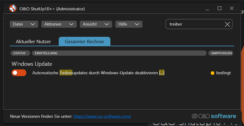

1. Die Treiberupdates per WinUpdate deaktivieren:
Lad dir Shutup10++ runter https://www.oo-software.com/de/shutup10
Und aktiviere folgendes bzw. du deaktivierst ja die Funktion:
-> PC Neustarten

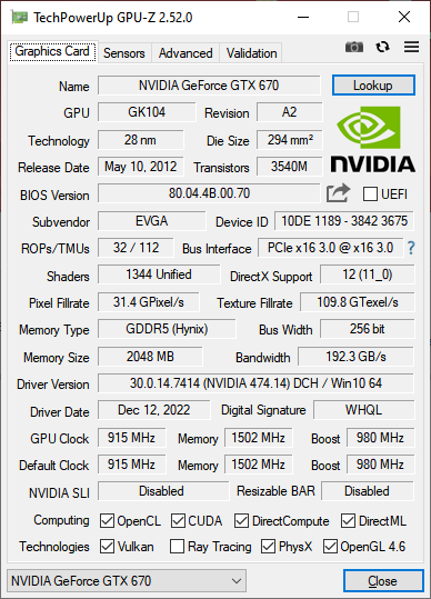

P.S: Poste mal n screenshot von GPU-Z

@ColdGlow
Hier die Abbilder von GPU-Z
Und hier die Sensordaten nochmal, jedoch mit leichter Last (Twitch Stream (VoD) auf einem Monitor und Youtube Video parallel auf dem Zweiten):

Ich habe mal mit einem einfachen Spiel ein wenig Last auf die Karte gegeben (ca. 50% Load). Taktraten und Spannung waren annähernd bei 100% und die TDP bei rund 80W bzw. ca.50%.
Temperaturprobleme würde ich jetzt auch definitiv ausschließen. Kühler ging auf 35°C hoch und GPU Temp auf um die 40-42°C.
