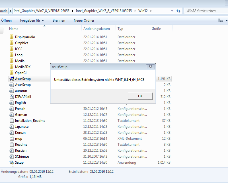

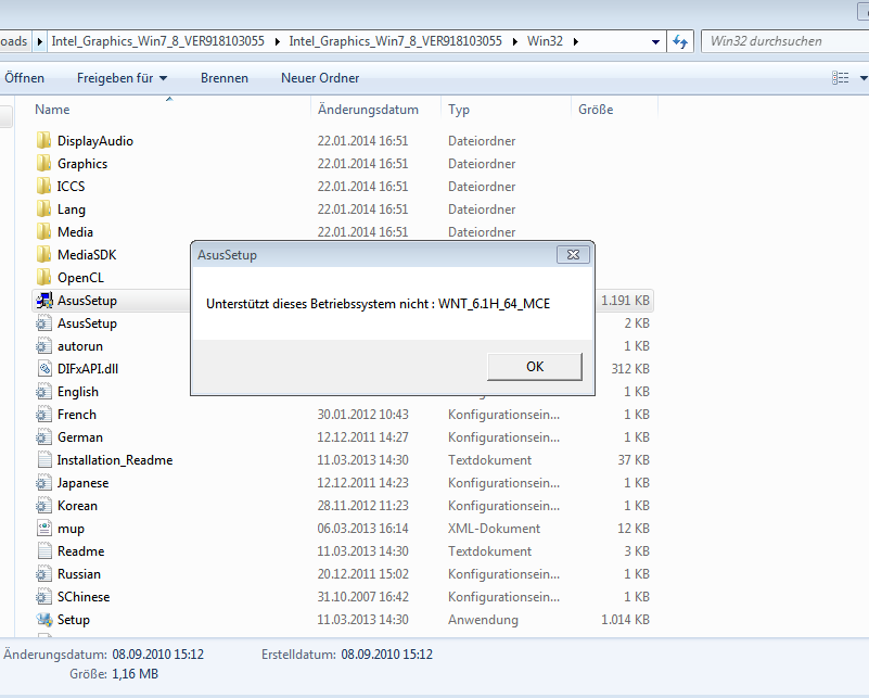

Nach dem entpacken hat man ja drei Setup files, einmal im Hauptordner, und jeweils einen im 32 und 64bit Ordner.
Im Hauptordner und im 64-bit Ordner erscheint: "Dieses System erfüllt nicht die Mindestanforderungen für die Installation dieser Software".
Im 32-bit Ordner erscheint (siehe Screenshot):
Ok ich verstehe nicht ganz, warum ich die Treiber auf der Treiberseite von meinem Mainboard nicht nehmen kann.

Ich habe von dieser Version
Intel Grafiktreiber 10.18.10.3345 (15.33.8)
Jetzt diesen Treiber geladen
3rd/4th Core Processors with HD GraphicsWin 8, 7 (64 Bit)
Und auch da kommt die Meldung "dieses System erüllt nicht die Mindestanforderungen für die Installation dieser Software."

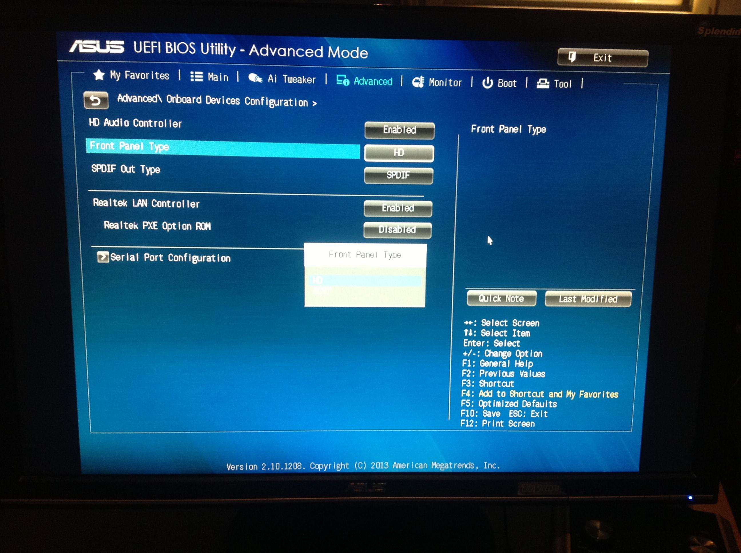

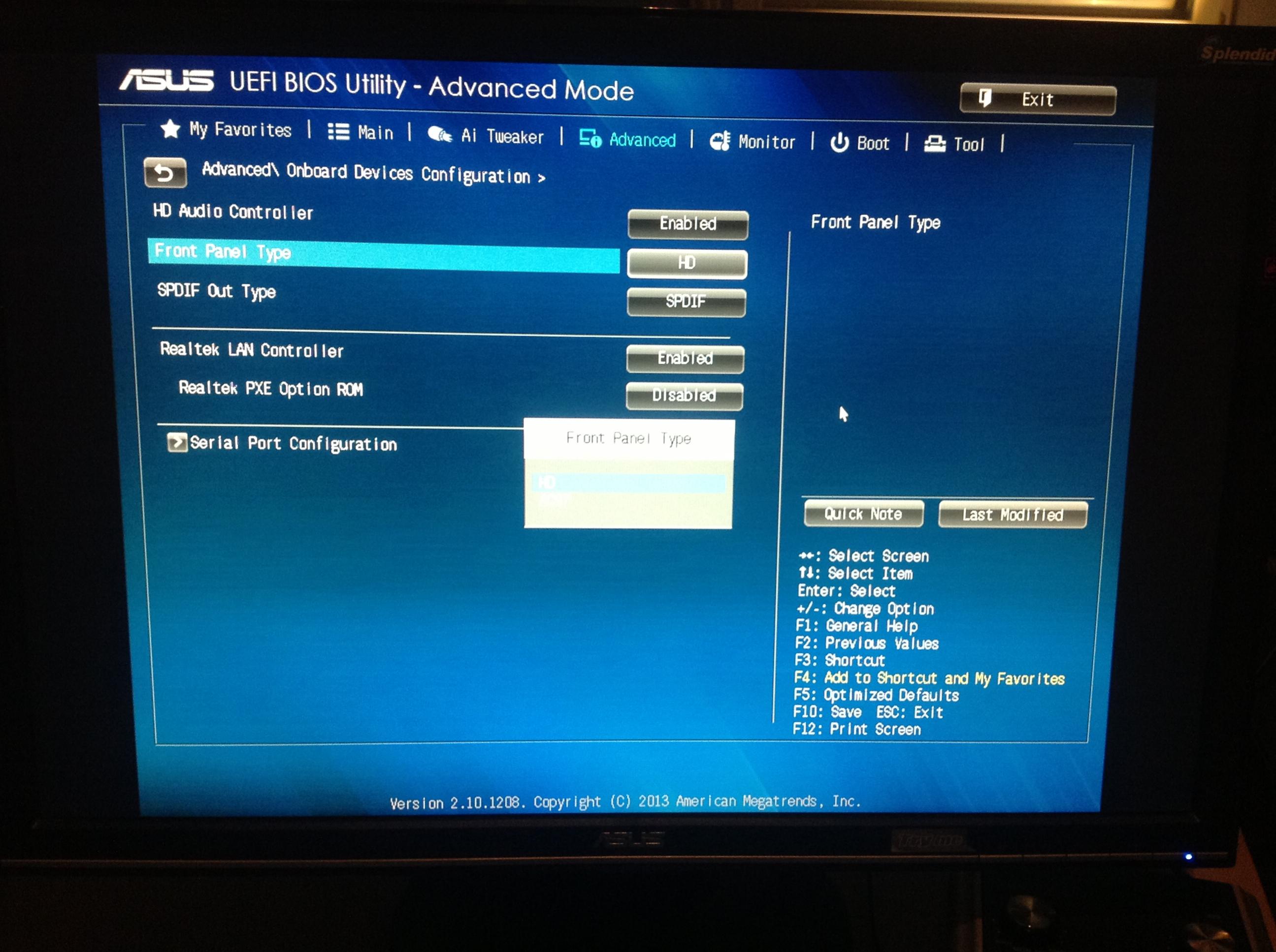

Oh, man kann auf dem Foto gar nicht viel erkennen, also es war auf "HD" gestellt und dann gab es da noch eine andere Einstellmöglichkeit, leider unlesbar auf dem Foto. Ist aber alles in Ordnung oder?
Oh moment, das ist ja gar nicht die Onboard Grafik glaube ich, haha :D
wo finde ich die Einstellungen dazu?
Tja, kann ich dir leider nicht sagen. Könnte beim Prozessor Setup sein.
Aber wenn Du keine externe Karte hättest, muß sie ja an sein.:)
Also ich habe eine Grafikkarte (MSI R9 270X) auf das Mainboard gebaut und meinen Monitor auch daran angeschlossen.
Dein Bios-Screenshot zeigt die Einstellung für das Audio-Frontpanel, das hat nichts mit der Grafik zu tun.

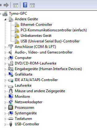

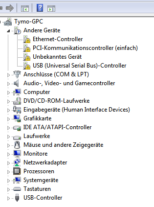

Ich dachte es wäre sinnvoll für mein Mainboard erstmal die wichtigsten Sachen zu installieren, vor allem weil im Gerätemanager noch einige Sachen als unbekannt bzw. Treiberlos drin stehen, obwohl ich den Chipsatztreiber für mein Mainboard schon installiert habe.
Also ich brauche doch sicher noch einige andere Treiber für mein Mainboard außer den Chipsatztreiber, oder?
Ach Schade. Den Grafikkartenpunkt hättest Du noch aufklappen können.
Installiere noch den LAN Treiber und den USB Treiber von der Motherboard Homepage (gibt es zwar auch aktueller, aber eventuell updated Windows die Treiber dann).

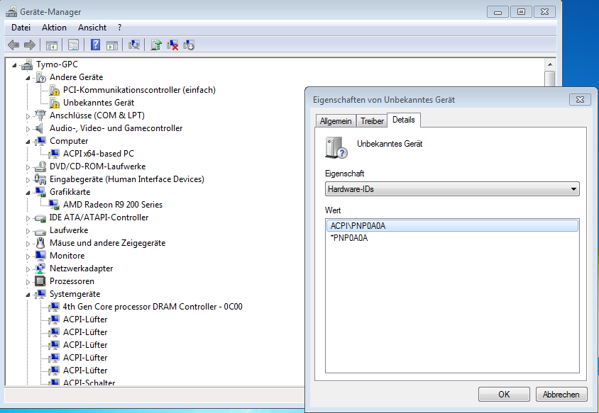

Bei Grafikkarte steht einfach "Standard VGA Grafikkarte", und bei den Hardware IDs steht:
PCI\VEN_1002&DEV_6810&SUBSYS_30301462&REV_00
PCI\VEN_1002&DEV_6810&CC_030000
Rechner verfügt über WLAN, habe dafür so ein externen WLAN Adapter über USB. (Bin grade mit meinem neuen Rechner hier im Forum online).
Okay, das ist die AMD Karte. Für die mußt Du noch den Treiber installieren. Wenn das "unbekannte Gerät" nicht noch die Intel GPU ist, dann ist sie deaktiviert.

Was muss ich jetzt noch für Treiber installieren?
Das unbekannte Gerät könnte das Intel Management Interface sein. Ich gehe mal davon aus, daß Du alles bis auf Tolls von der Asus Seite installiert hast?
Ich installiere gleich noch das Intel Management Interface.

ACPI\PNP0A0A ==> klick mich
To find the drivers for this device, visit the Asus product support page for your product and look for an ACPI Driver under "Utilities".
PCI-Kommunikationscontroller (einfach) ==> Intel Management Engine Interface
