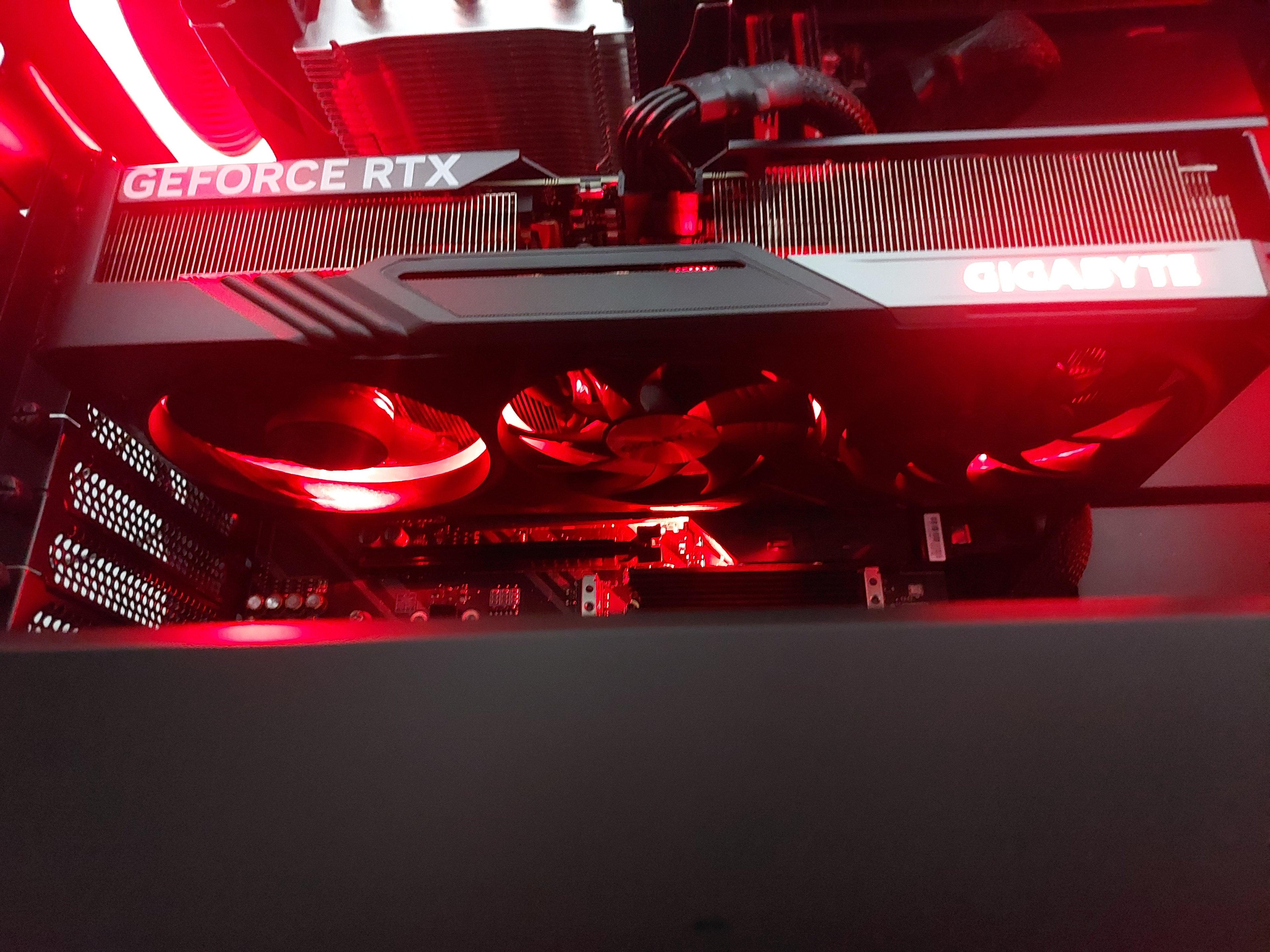

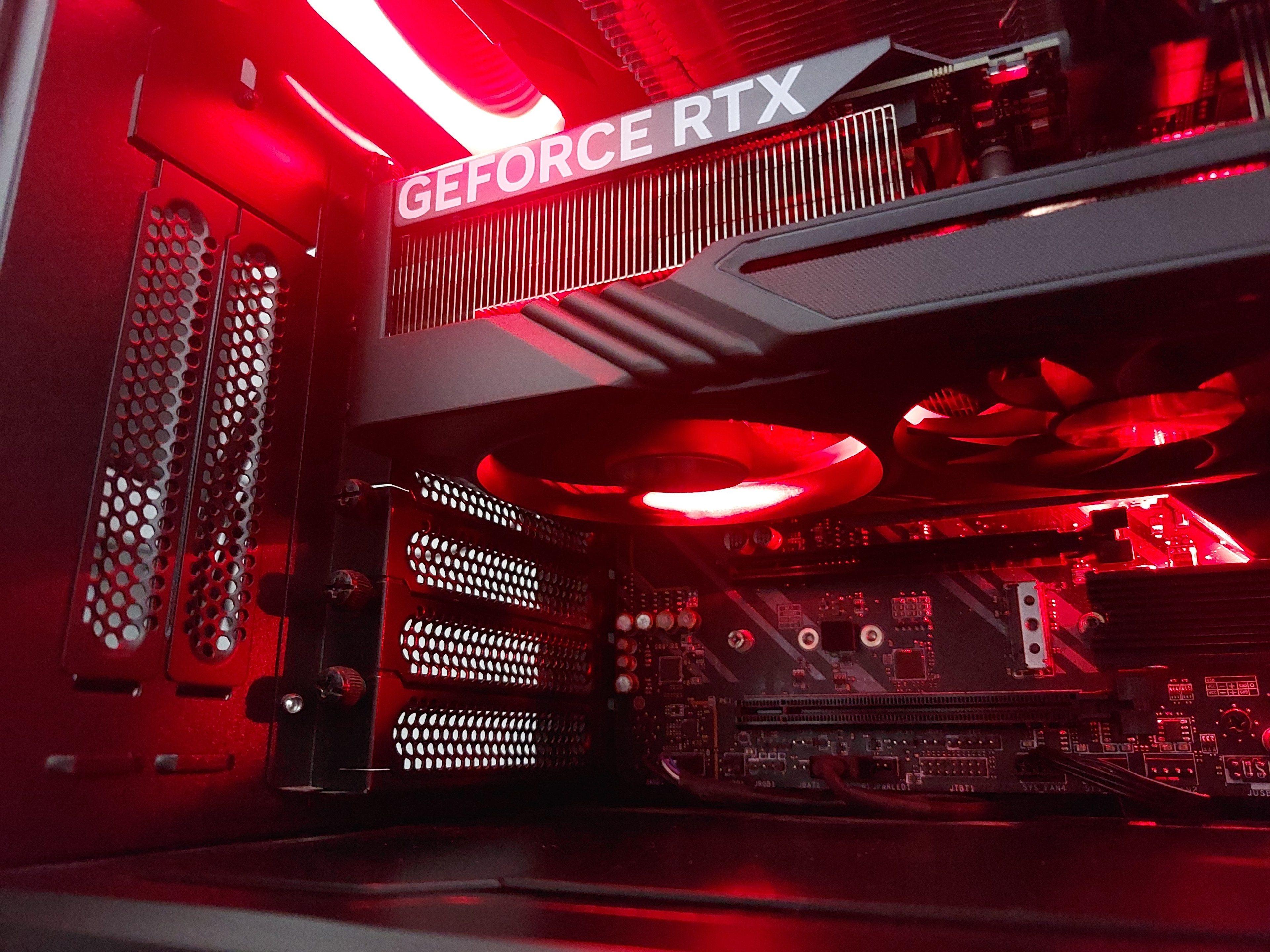

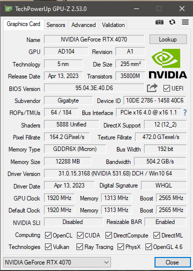

Hier einmal 2 Bilder um zu sehen welchen ich meine

Erhärtet leider nur meine Vermutung betr. des Fancontrollers.
Gigabyte wird dir wahrscheinlich sagen, du sollst dich an den Händler wenden zwecks RMA.
Den geringsten Stress hättest du wenn das noch innerhalb von der 14 tägigen Widerrufsfrist liegt. Dann könntest du die Karte problemlos zurückschicken, anstandshalber würde ich den Defekt aber mit angeben.
