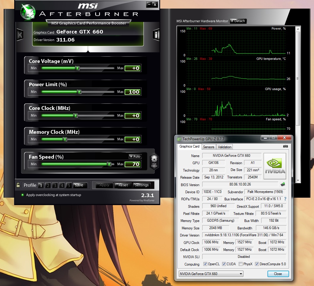

Die Karte hat selbstverständlich mehrere Takt Profile wie du schon bemerkt hast. Hast du den aktuellen MSI afterburner drauf?
Mit GPUZ kannst du ja ebenfalls nochmals auslesen. Den meintest du bestimmt...nicht CPUZ.
Wenn du im Afterburner die CoreVoltage freischaltest siehst du die VID deiner GPU.
Hier kannst du sie dann anheben. Poste uns doch mal bitte ein Bild von GPUZ+MSI Afterburner.

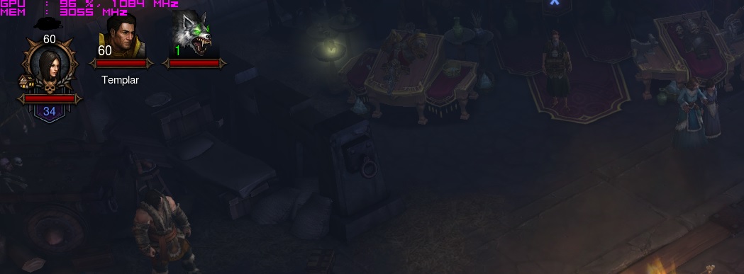

In Game via OSD:
Ich hab bei Speccy nachgeschaut und es mit GPU-Z verwechselt, jedoch CPU-Z geschrieben! Verwirrt? Gut. :P
Programme sind aktuell, ja.
Was ist eine VID? Monitoring ist auch eingeschaltet, habe dafür jedoch rechts keine Grafik.
Und ich sehe auch das ich anders als du kein Shader Clock zum einstellen hab.
5-6 Serie arrrrrg mein Fehler.

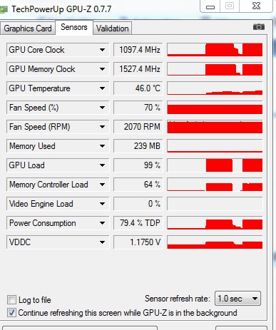

OK wenn du bei GPUZ neben Bus Interface auf das ? Klickst startet ein Render Test. Lasse den ein paar Sekunden laufen....dann mit Esc beenden und auf Sensors gehen (GPUZ) dort kannst du dann im Graphen deinen Takt sehen einfach mit der Maus drüberfahren.
VID ist die Spannung der GPU(Standard) je nach Last zustand der Graka. VDDC Ganz unten bei Sensors.
Ein Screen in Game wäre jetzt interessant gewesen(bei mir siehst du ja in Game das sie ihren Max Takt hat).

Wie stell ich denn ein welche Werte bei OSD angezeigt werden sollen?
Hier erstmal das Bild zum Bus-Rendertest:
Na sieht doch astrein aus.:)
Wenn das Takt Problem also ausgeschlossen ist.... Kannst du nun entweder den Takt etwas senken oder aber die Spannung leicht erhöhen. Dann wieder testen. Wenn sie dann geht, bleibt das dir überlassen ob du das nun hinnimmst oder nicht.
