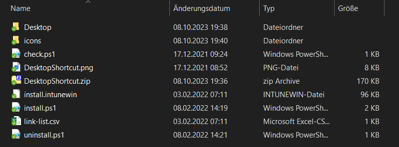

Das hat jemand hier ganz gut gelöst nur habe ich halt immer das Problem dass du hier halt eine Dateistruktur hast auf die der Script zugreifen muss. Und wenn Intune das nicht selbst via Storage abarbeiten kann, kann ich das nicht machen. Denn mein Client steht in einer Workgroup und hat eigentlich nichts mit den Ziel Clients zu tun somit gibt es auch keine Querverbindungen.
(siehe Bild was ich hochgeladen habe da siehst die Struktur)
Da hast im Desktop Ordner die Verknüpfungen
Im Icons Ordner die *.ico Files
In der CSV sind alle LINKS die via Schleife abgearbeitet werden bei der Verteilung.

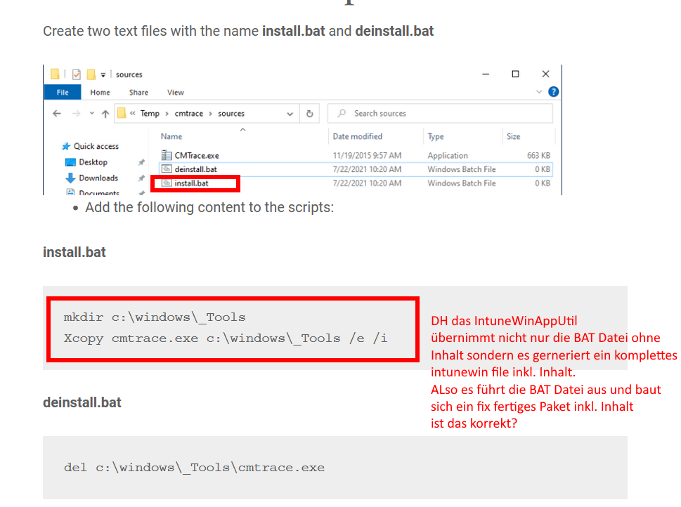

https://jannikreinhard.com/2021/07/24/deploy-an-win32-app-with-intune-cmtrace/
Ich habe mir den Artikel jetzt durchgelesen und anfangs gedacht gut da wird eine Bat Datei zu einer intunewin konvertiert.
Beim zweiten Blick habe ich jetzt glaub ich aber verstanden wie hier die Mechanik funktioniert. Vielleicht könnt ihr einen Anfänger wie mich noch ein wenig erleuchten bitte.

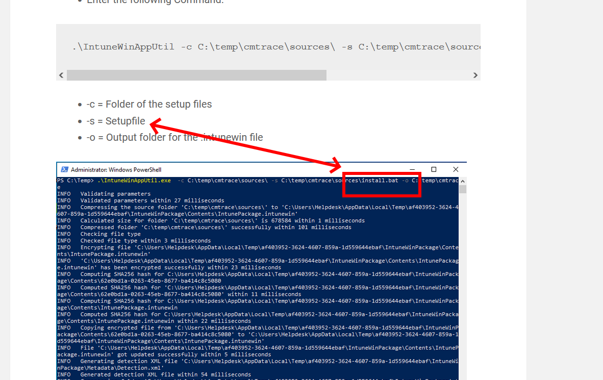

Habe jetzt noch 2 Screenshots hochgeladen wo ich Markierungen durchgeführt habe.
zu Dem Beispiele
Es sind 3 Files abgelegt.
Die EXE Datei die wir ausrollen möchten.
Eine Install.bat und deinstall.bat
Die Install.bat wir beim Erstellen des Pakets komplett von dem Tool "IntuneWinAppUtil.exe" => abgearbeitet.
Dh er läuft das komplett durch und baut auf Basis des Script sich ein vollständig Paket zusammen.
In dem Paket <name den ich vergebe>.intunewin ist dann alles fix fertig drin?
Ist das so zu verstehen?
Weil dann könnte ich das auf meinem Client komplett vorbeiten.
Die Ordnerstruktur auf den Zielclients kann ich ja bearbeiten.
DH ich kann auf C: dort ganz normal Ordner anlegen.
Dh ich geh den Arbeitsschritt komplett auf meinem WORKGROUP Client durch.
Erstelle ein Paket mit kompletten Inhalt.
zB
mkdir c:\windows\_Tools
Xcopy MEINPROGRAMM.EXE c:\windows\_Tools /e /i
xcopy MEINEVERKNÜPFUNG.INC c:\users\public\desktop /e/i
Damit hätte ich dann das Programm unter c:\windows\_tools zur Verfügung und eine Verknüpfung auf dem Desktop plaziert
Und nur weil das in der BAT Datei drin steht wird beim Builden des intunwin Paketes das alles so zusammen gebaut. Ist das korrekt habe ich das jetzt richtig verstanden?

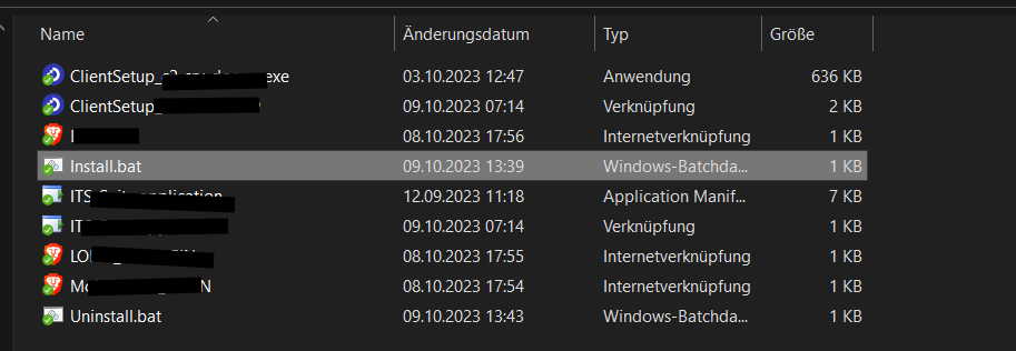

Genau so gehts
Das ist wenn man es verstanden hat eigentlich komplett leicht.
Dieses intunewin Konvertierungstool ist einfach super das geht den Script durch und übermimmt dann alle Objekte in das Script das ist einfach ein Hammer.
Da das Script keine Passwörter enthält und absolut "unkritisch" seitens der Security ist geht das.
Danke auch für den Imput _Shorty werde ich berücksichtigen.
Bin froh einen weiteren Schritt geschafft zu haben. Es lebe die Lernkurve ;-)
