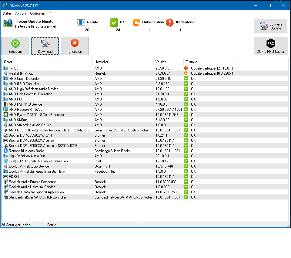

Guten Morgen,
ich habe mal so ziemlich allen Treibern ein manuelles Update gegönnt. Ich habe zur Überprüfung der Treiberversionen das Tool Dumo (Driversupdate Monitor) verwendet. Ich habe damit KEINE Updates gemacht.
Nun zu meiner Frage. Im angefügten Bild sind noch zwei Meldungen. Der PCI Bus wird doch eigentlich über den Chipsatztreiber mit aktualisiert. Obwohl die aktuellste Version (2.17.25.506) von AMD installiert ist, haben die eine neuere Version. Wie geht das?
Beim Audiotreiber dasselbe. Ich habe mir den aktuellsten Treiber bei GitHub besorgt. Trotzdem wird eine Komponente offenbar nicht aktualisiert. Auch nach mehrmaligem Installieren nicht.
Wie kann ich bei den besagten Komponenten die Treiber (manuell) aktualisieren? Windowsupdate findet keine neueren.
Grüße

Keine Probleme - kein Handlungsbedarf. Im übrigen kommt das schon mal vor das sich die Versionsnummer (auch im Gerätemanager) nicht mit ändert. Chipsatztreiber sind da so ein Kandidat - konnte das auch schon feststellen.
Dies kann nur der Entwickler der Software beantworten, da nur ihm bekannt ist woher er Daten bezieht.
Einfach die Release Notes lesen, da stehen die Änderungen drin:
AMD Ryzen™ Chipset Driver Release Notes (2.17.25.506) Highlights | AMD - Beta-Treiber
Unter 'Package Contents' stehen die Versionsnummern, es stehen sogar 'Change Details' dabei.

Was @der Unzensierte schreibt, Grund ist üblicherweise, das das ja meist heutzutage Treiberpakete sind mit dutzenden von eigentlichen Treibern in ihnen, und von Version zu Version des Paketes manchmal nur ein einziger aktualisiert wird von denen die darin stecken. Dadurch kann sich eben ergeben, dass sich an deinem Treiber außer einer Nummer gar nichts ändert.

Guck dir das jeweilige Changelog zu den dir angezeigten Treibern an. Oft werden nur neue Komponenten/ Geräte hinzugefügt und für die alten Komponenten/ Geräte ändert sich nichts ... außer halt eben eine neue/ höhere Treiber-Ver.-Nr..
Und wenn keine Probleme - kein Handlungsbedarf. Ganz überspitzt gesagt kann man sich auch den lieben langen Tag damit beschäftigen seine/ die Treiber auf den jeweils aktuellen Stand zu bringen/ halten. Kann man sich aber sehr oft sparen, in dem man sich an den ersten Satz dieses Absatzes hält.
Beim AMD Chipsatz Treiber wird z.b nicht auf jedem Mainboard jeder Treiber aktualisiert.
Manche Treiber sind z.b auf einem B450 basierten Mainboard älter, als wenn man den auf X570 installiert.

Probleme gibt es keine. Darum ging es hier auch nicht. Ich kenne den Satz Never Change... seit über 30 Jahren. Also alles gut. Habe das System neu aufgesetzt und vorher noch meine Treibersammlung aktualisiert, damit ich alles parat habe.
Ich habe danach überprüft, ob ich jetzt alles habe und bin nur verwundert, dass, obwohl ich vom Hersteller (AMD) die aktuellste Version gezogen habe, scheinbar doch irgendwo eine neuere Version zu finden sein soll. Aber @der Unzensierte und @Alexander2 haben es schön erklärt. Trotzdem finde ich es seltsam, weil man ja keine einzelnen aktuellen Treiber finden kann.
