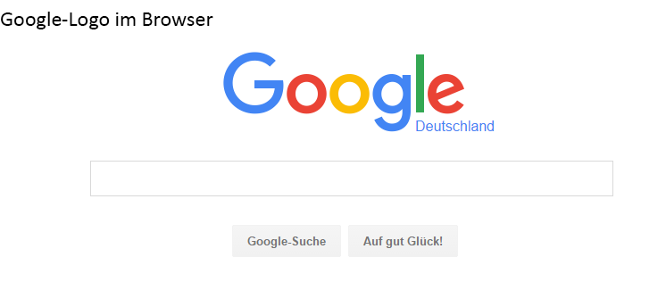

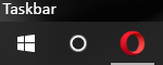

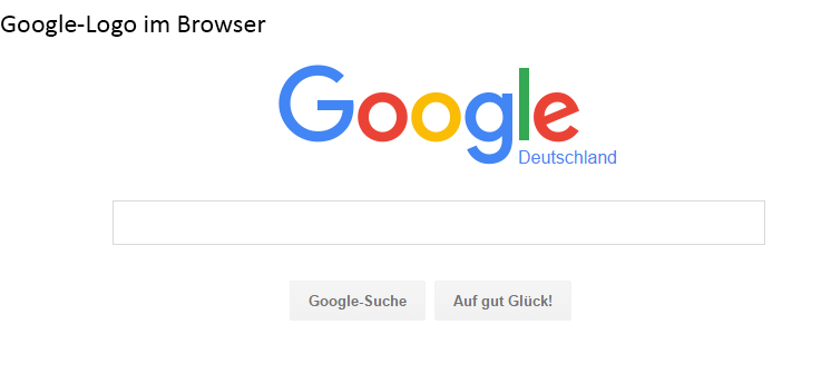

Cleartype funktioniert wunderbar, die Schriften sind schön lesbar. Allerdings ist der gesamte Rest so, als wäre keine Kantenglättung aktiv (Treppenbildung, etc.), siehe Screenshot. Diesen Monitor lasse ich mit seiner nativen Auflösung von 1920x1080 laufen.

Wenn ein Problem mit der Kommunikation zwischen Grafikkarte und Monitor besteht, dann helfen Screenshots nichts.;)a.aaa-Scanning-a-monitor.jpg
Hast Du die Möglichkeit an anderes Kabel zu testen?
Das spricht dafür, dass es tatsächlich am Monitor liegt ;). Hier nützen die Screenshots nichts, sondern man muss das Bild des Monitors fotografieren, um den Effekt sichtbar zu machen.
jep, screenshots sehen komplett normal aus.

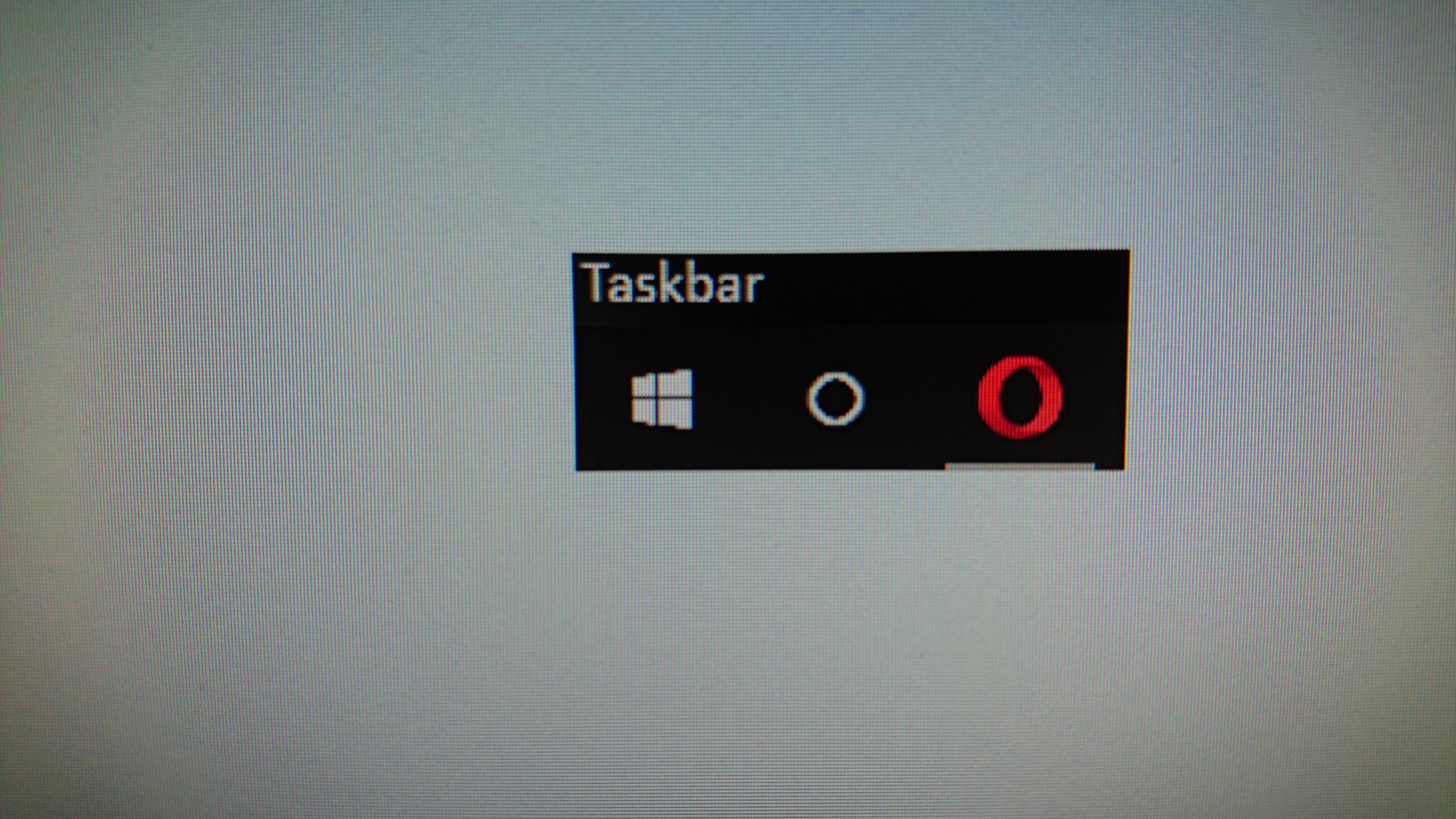

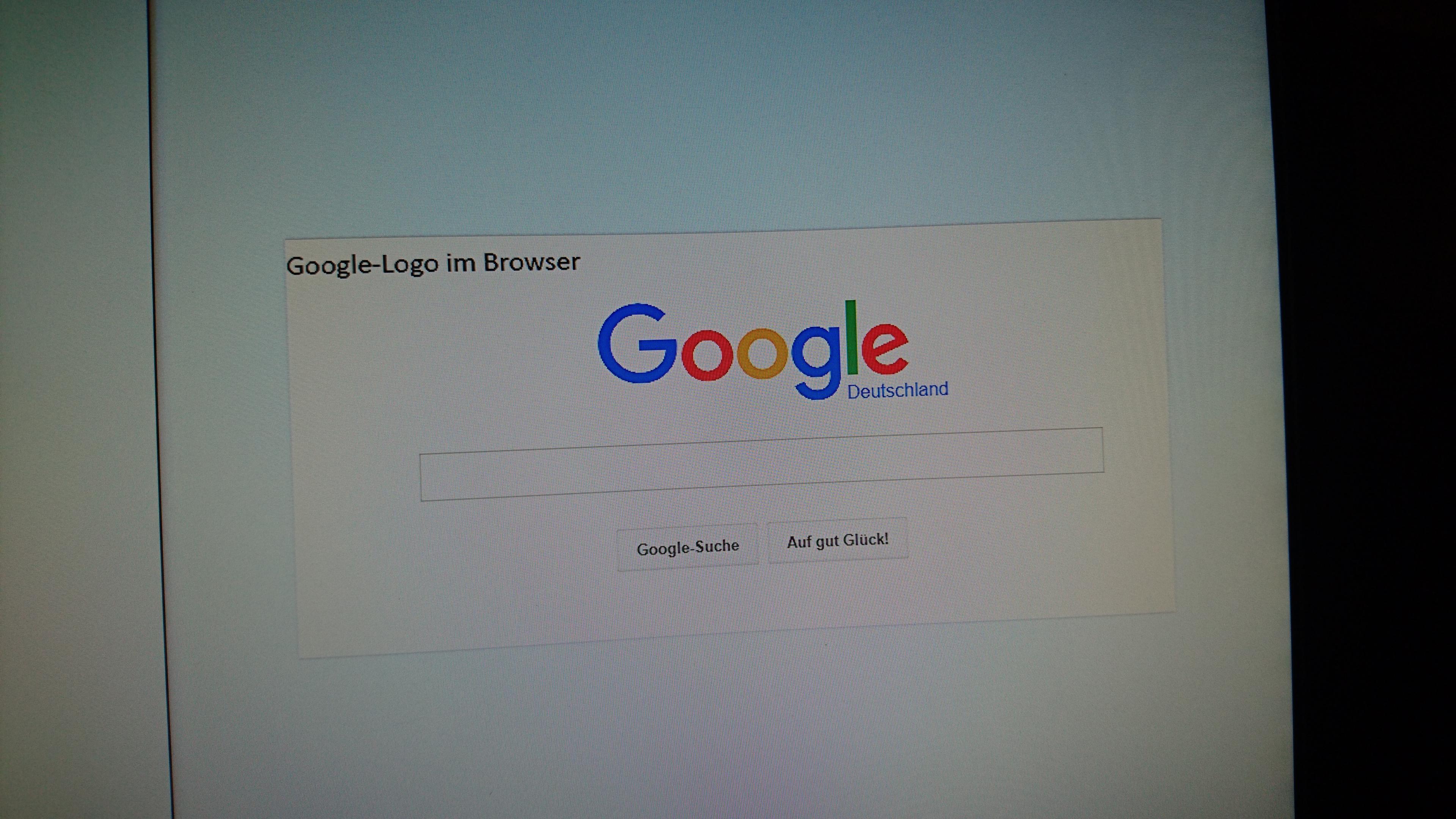

Habe bereits versucht, anstatt dem DVI einen HDMI-Kabel (mit HDMI-to-DVI-Adapter an der Grafikkarte) zu verwenden, mit dem selben Ergebnis. Hier nochmal die abfotografierten "Screenshots":
Ich denke, man sieht den Effekt gut am Windows-Logo und am Google-Logo. Liegt es an der relativ veralteten Grafikkarte? Bzw. am nicht existierenden Windows 10 Treiber seitens AMD? Aber warum hat es beim alten Monitor einwandfrei funktioniert? Selbst wenn ich die Auflösung des neuen Monitors auf die des alten reduziere besteht das Problem weiterhin. DPI ist auf 100%, eine Änderung bringt auch nichts.
Hab das Problem gefunden.
Die VividPixel Einstellung des Monitors war Schuld. Sobald ich diese auf 0 Stelle ist alles i.O.
