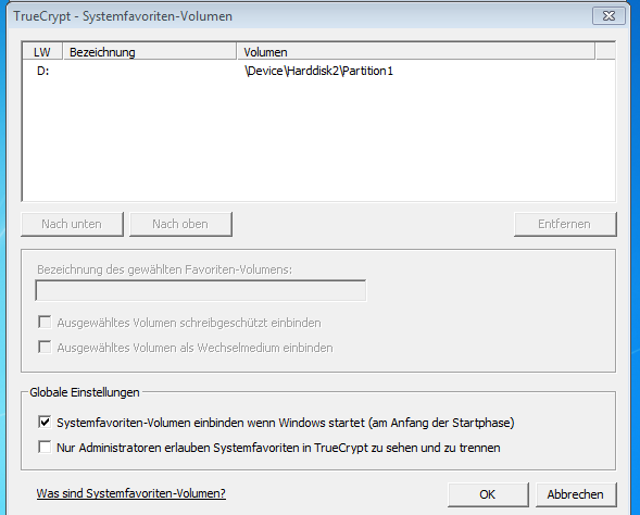

Ich habe es jetzt zu den Systemfavoriten Volumes hinzugegeben und "Systemfavoriten Volume einbinden wenn Windows Startet" angeklickt, aber nichts wurde eingebunden und es wurde auch keine Aufforderung zur Passworteingabe am Desktop angezeigt.
Ich habe es schon mit den normalen Favoriten Volumes versucht, aber dort wird mir am Desktop eine Passworteingabe präsentiert, genau das möchte ich ja vermeiden, weil mir die Eingabe des einen Passwortes am Anfang des Boot-Ups genügt.
Bei mir funktioniert es so. Überprüf nochmal, dass alles richtig eingestellt ist, und dass das Volume das selbe Passwort hat das du Pre-boot eingibst. Ansonsten weiß ich nicht woran es liegen könnte.

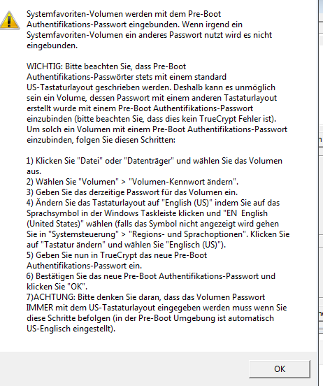

Es tut sich gar nichts. Habe extra nach Anleitung das Passwort in englischer Tastatur erneut eingegeben, dh geändert.
Siehe Anhänge.

Win7 Ultimate 64 Bit
Gut, dann ist es zumindest eine unterstützte Windows Version. Ich weiß nicht was da los ist. Da musst du mal anderweitig recherchieren oder evtl. gar im Truecrypt Forum fragen.
