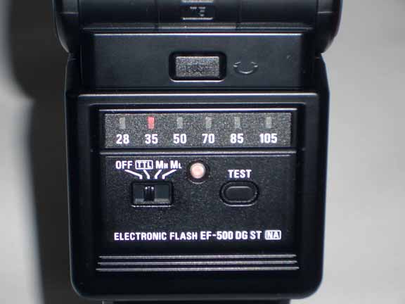

Nachdem ich kein exaktes Datenblatt oder eine Anleitung finde, habe ich mal nach Bildern der Rückseite des Blitzes geschaut. So wie ich das sehe, kannst du da im Prinzip ausser on / off nichts manuell verstellen. Da wirst du mit dem Yongnuo Fernauslöser nicht glücklich werden, da der Blitz über TTL von der Kamera eingestellt wird. Und TTL überträgt der Fernauslöser nicht. Alternative wäre hier nur noch ein längeres Blitzkabel, mit den bekannten Nachteilen. Oder den Blitz als Slave mit einem weiteren Systemblitz fernauslösen. Nur ob das bei dem Gerät so sinnvoll ist, da du eh nichts einstellen kannst ist fraglich.

Im Anhang ist ein Bild von der Rückseite des Blitzes. Wie du siehst, hat er oben eine Skala mit 28; 35; 50; 70; 85; 105. Das dürfte die Anzeige für seinen Zoombereich sein, passend zu den Objektiven in mm. Darunter ist links der 4-Wege-Schalter. Da hast du die Einstellungsmöglichkeiten off - TTL - Mx - ML. Dann folgt die Testlampe und zum Schluss der Testbutton zum Testauslösen des Blitzes. Die Entfernungsskala lässt sich gar nicht direkt auf dem Gerät einstellen, zumindest sehe ich ohne Bedienungsanleitung keine Knöpfe für. Das musst du via Kamera und TTL machen. Darunter mit dem 4-Wegeschalter kannst du die Leistung auch nur sehr rudimentär am Gerät regeln. Entweder ganz aus, per TTL aus der Kamera, maximale Leistung (Mx) oder minimale Leistung (ML). Da ich im Web keine Bedienungsanleitung zu dem Gerät finde, verstehe ich diese Schalterbelegung genau so.
Der Blitz macht was er will, da er keinerlei Informationen von der Kamera bekommt, wie er mit welcher Leistung und Zoomstufe zünden soll. Der Fernauslöser ist ein normales Funkmodul, welches einen kurzen Impuls vom Sender an der Kamera an den Empfänger am Blitz schickt, dass er nun auslösen soll. Der Empfänger schliesst dann die Kontakte unten am Blitz kurz und der Blitz zündet. In diesem Signal sind keine sonstigen Informationen drinne um den Blitz von der Kamera aus zu steuern.
Evtl. kann dir der Vorbesitzer des Blitzes mehr zu den Einstellmöglichkeiten sagen, aber ohne Bedienungsanleitung ist interpretieren der Knöpfe gefragt und so viel geben die nicht her. Ich persönlich würde die Finger von lassen, allenvoran für 50 EUR und wenn man wie du entfesselt Blitzen möchte. Da gibt es für weniger Geld gebraucht viel besseres oder neu für kaum mehr EUR.
