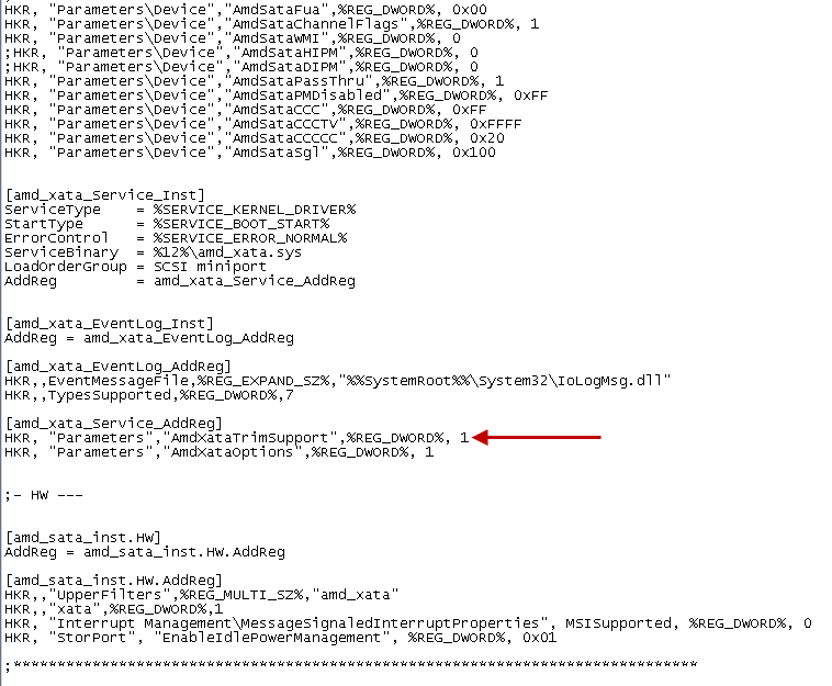

Ein Blick in die amd_sata.inf offeriert dies ... und hätte die Mail erspart :D

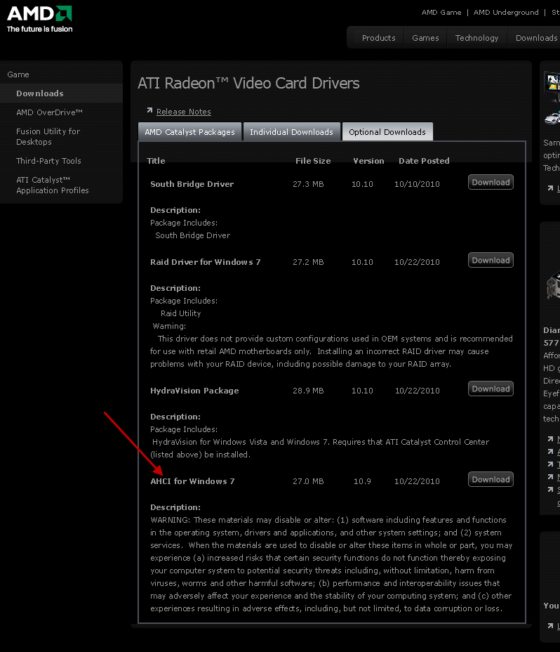

Mal ne Frage zum Treiber: Wo finde ich den mittlerweile? Früher gabs ja Motherboard Treiber separat. Jetzt werde ich nur auf die Grafiktreiber umgeleitet. Wenn ich diese ausführe (10.10 oder 10.9 ist egal), wird mir kein AHCI, SATA oder sonstiger Treiber angezeigt. Der einzige ist der Grafik- sowie HDMI/DP-Audiotreiber. :(
Ah super. Das erste Mal, dass ich auf der AMD-Seite etwas nicht finden konnte. ^^
