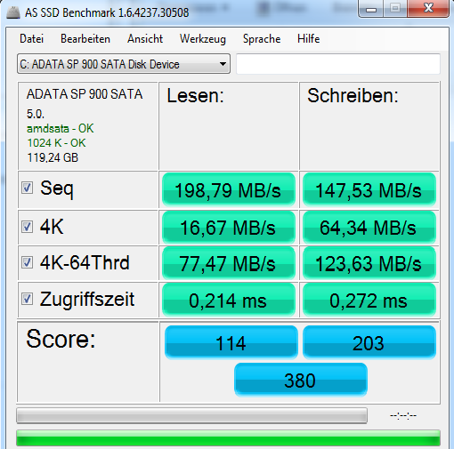

AW: TRIM auf meiner SSD wird nicht genutzt?!
Und treiber...ich weiß nicht, woran sehe ich das?
Lade dir AS SSD Benchmark runter und poste nen Screenshot davon, starte auch gleich den Benchmark, dann sieht man gleich wie gut sie läuft.

wie fügt man denn hier ein bild mit ein?
Erweitert->Anhänge verwalten
so.
das board heißt GIGABYTE GA-78LMT-USB3 nicht S2P
Es ist AMD Sata.

.. und damit wird es nix mit Trim bei dem Mainboard.
also auf msahci-treiber wechseln..
Zudem, die AS-Werte sind ja mal absolut mies (sorry).. selbst am SATAII sollten sie besser sein..

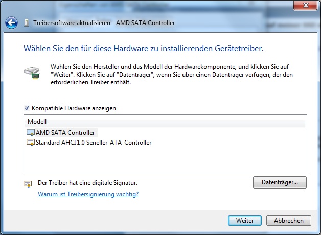

Wie vermutet, ist der AMD-AHCI-Treiber installiert.
Du musst im Geräte-Manager den AMD-SATA-Controller auswählen und dort Treiber aktualisieren auswählen, dann "Auf dem Computer ...", dann "aus einer Liste ..." und zuletzt Standard AHCI-Controller auswählen und den Treiber installieren.

wie was?
wie wechsel ich denn auf dem treiber?
und bedeutet das dass die ssd nicht genutzt werden kann?
bei mir wird dieser ahci 1.0 treiber garnicht angezeigt?
Dann musst du im letzten Fenster noch oben den Haken "kompatible Hardware anzeigen" rausnehmen und den Treiber manuell aus der Liste raussuchen.
Im Übrigen hat deine SSD einen Sandforce Controller und bei denen funktioniert TRIM sowieso nicht so gut wie bei anderen SSDs, d.h. die Schreibrate wird trotz TRIM nicht mehr so hoch sein wie im Neuzustand oder wie bei anderen SSDs mit TRIM. Also erwarte dir nicht zuviel davon.
