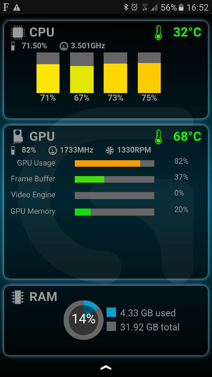

Schon mal Beobachtet was Deine Hardware so macht?
Müssen wir nicht raten.
Klick auf Beobachte in meiner Sig.
Kann man sich prima beim zocken anzeigen lassen.
Könnte so aussehen:
https://www.youtube.com/watch?v=9iCOxDnDbt4

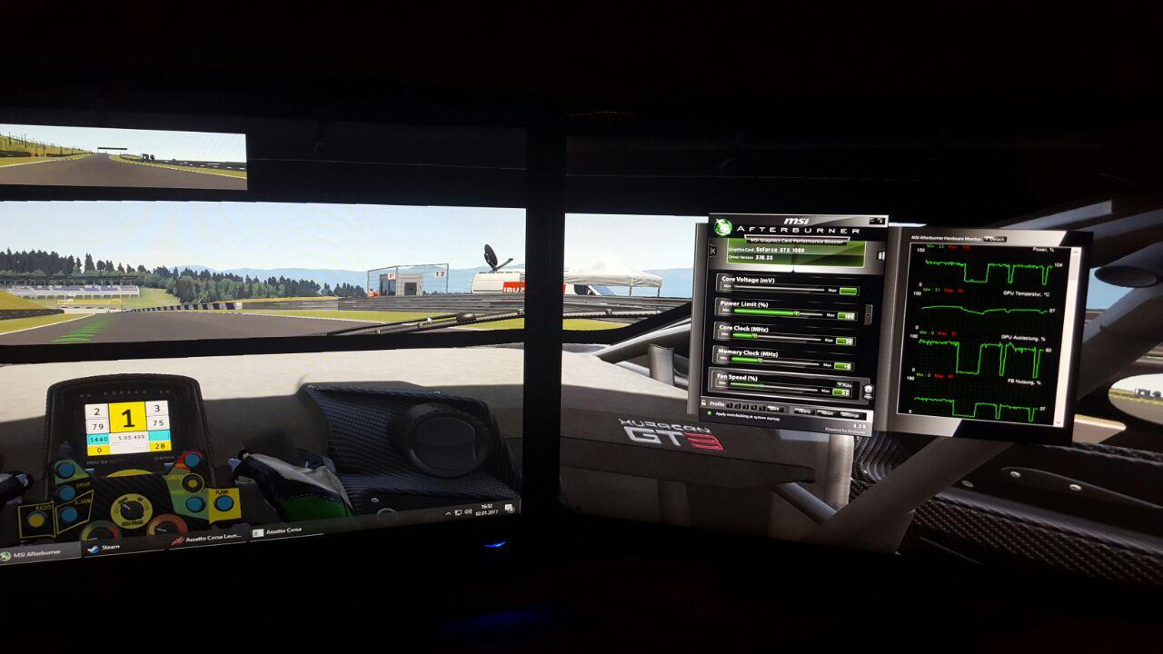

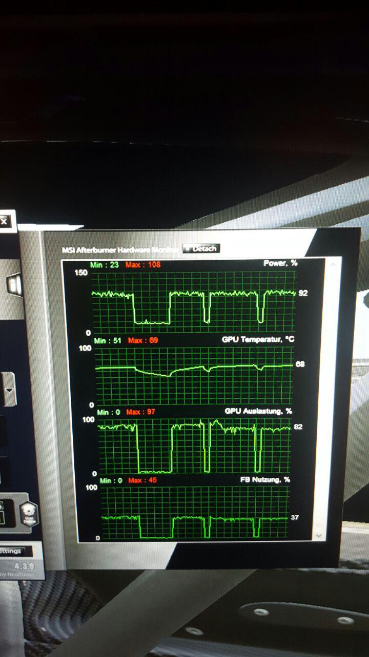

So habe jetzt nochmal geschaut ohne Erfolg.Leider startet es mir auch nicht das OSD von Afterburner .
Ich kann es nur im Vordergrund laufen lassen...siehe Bilder. Komisch dann gehts wieder hoch auf 600-800(low) bei Ultra immer noch 80FPS
Sobald ich aber das Game wieder anklicke...Vollbild / Fenster egal 9FPSCB.jpgCB2.jpgCB3.jpg
Ich bin mir nicht sicher ob es nur daran gelegen ist, aber ich glaub ich hab den Fehler gefunden.
Nvidia Geforce Experience die OSD anzeige hat es in die Mängel genommen.
Ich Teste jetzt alles mal durch und halte Euch auf dem laufenden.

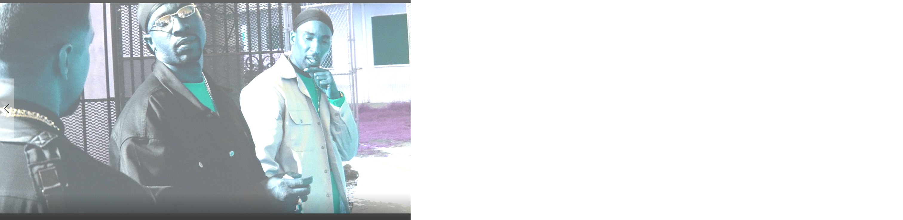

So weit funktioniert jetzt alles mit den Games, jetzt sehen aber die Filme , Youtube usw. wenn ich was abspiele wie Grafity aus . Ich bekomm hier noch zustände . Kann doch nicht so schwierig sein.
Hey McFly,
hilft dir das vielleicht weiter?
https://forum.videolan.org/viewtopic.php?f=14&t=125628&p=423701#p423701
"Color Sync" in der Version 2.2.x scheint in solchen setups nicht zu stimmen.
Habe das aber nur überflogen, die Bilder ähneln deinem nur leicht.
Hast du zusätzlich irgendwelche "Grafikverbesserungen" (Anti Aliasing, Kantenglättung oder sowas) über die NVIDIA Systemsteuerung aktiv? Könnte ja sein, dass das auch am Video versucht zu "verbessern"
http://webtrickz.com/how-to-fix-washed-out-colors-issue-in-vlc-player/
