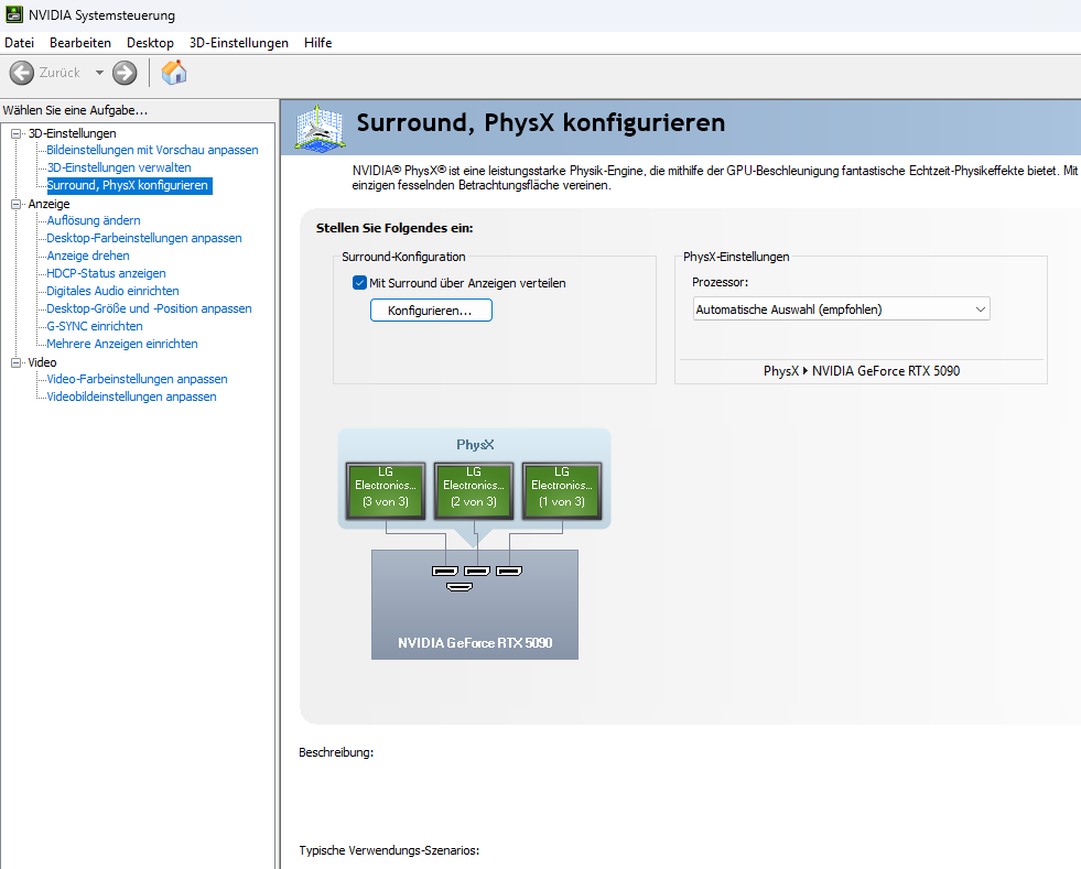

Auf der 5090 sind die 3 Triple Monitore an den DP Ports angeschlossen, das fkt. soweit auch gut.

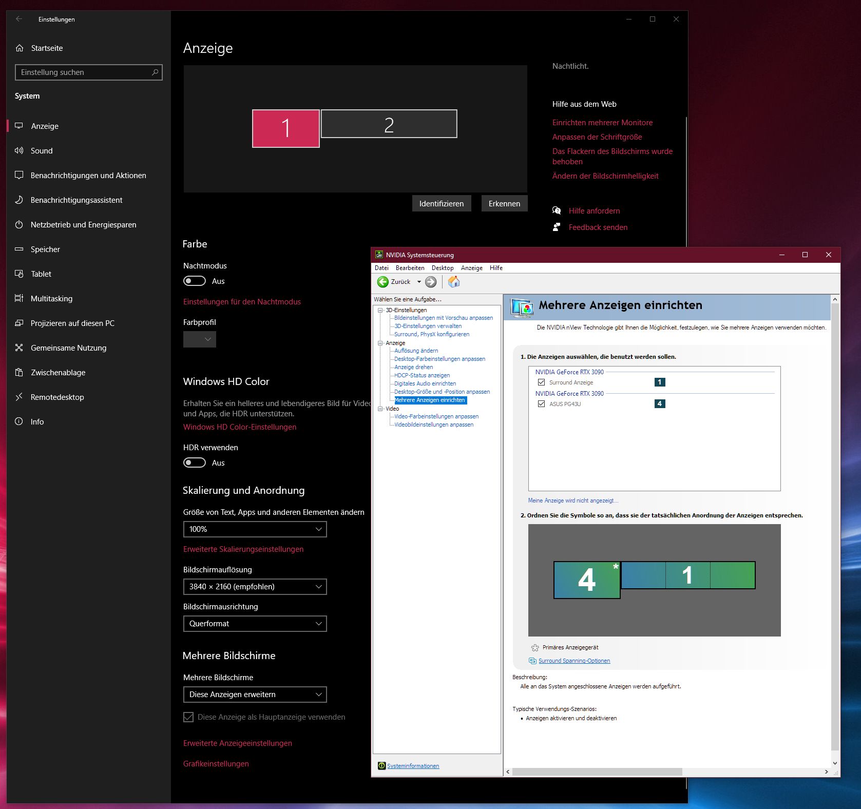

Also da im Menu auf jeden Fall nicht. Ist wie ein separater Monitor zu konfigurieren, der nicht am surround teilnimmt.
Desktop erweitern. Ob die 5090 3x dp + 1x hdmi gleichzeitig kann oder ob man mit 'nem aktiven Adapter nachhelfen muss, wird wohl im Datenblatt zwischen den Zeilen irgendwo stehen.

Was ich möchte ist, dass das Spiel Accetto Corsa via Steam am Tripe Monitor Setup läuft (das geht ja schon), wenn ich die VR aufsetzte - kann der Tripple aus sein oder an, macht das für die Graka einen Unterschied?

was muss ich in den Win Monitoren sehen, sehe dort keine VR aktuell?
Jede NVIDIA kann vier Monitore gleichzeitig (wenn Du 5 Geräte und 5 Ausgänge hast, kannst Du natürlich auch 5 anklemmen, aber es gehen immer nur 4 gleichzeitig). Dem entsprechend geht auch Triple +1.
Was eventuell nicht geht ist rumadaptieren von hdmi und DP. Und eventuell gibt es immer noch Einschränkungen wenn man mehr als zwei DSC Monitore nutzt.
Altes Bild als Alibi.

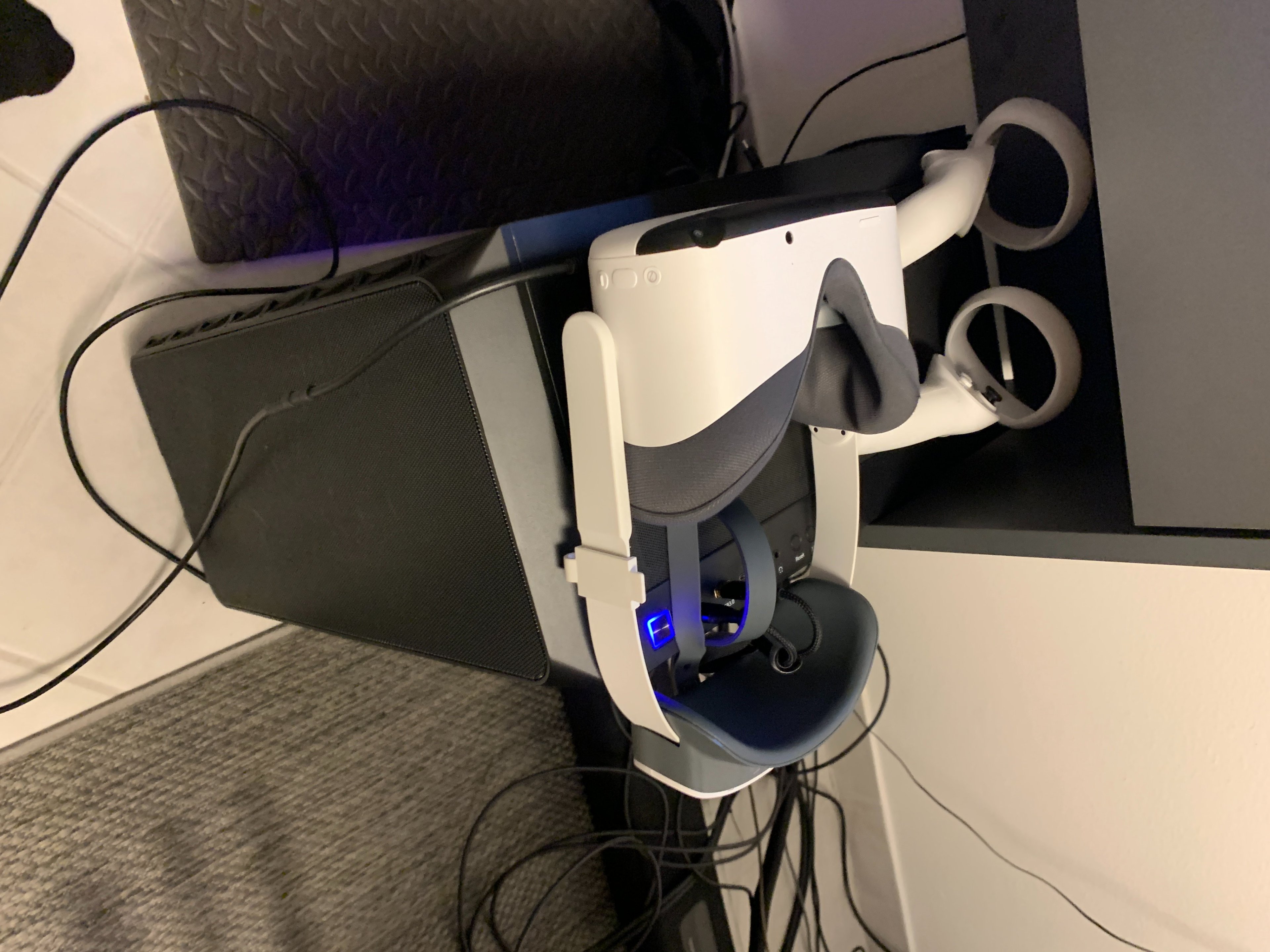

gerade eben nochmal probiert, auf der 5090 den Tripple gelöst, sodass jeder Monitor sein eigenes Bild hatte. Ein DP Ausgang für die Pico.

Schritt weiter, viel probiert und Pico Werksreset gemacht
jetzt die die LED an der Pico nicht grün sondern blau

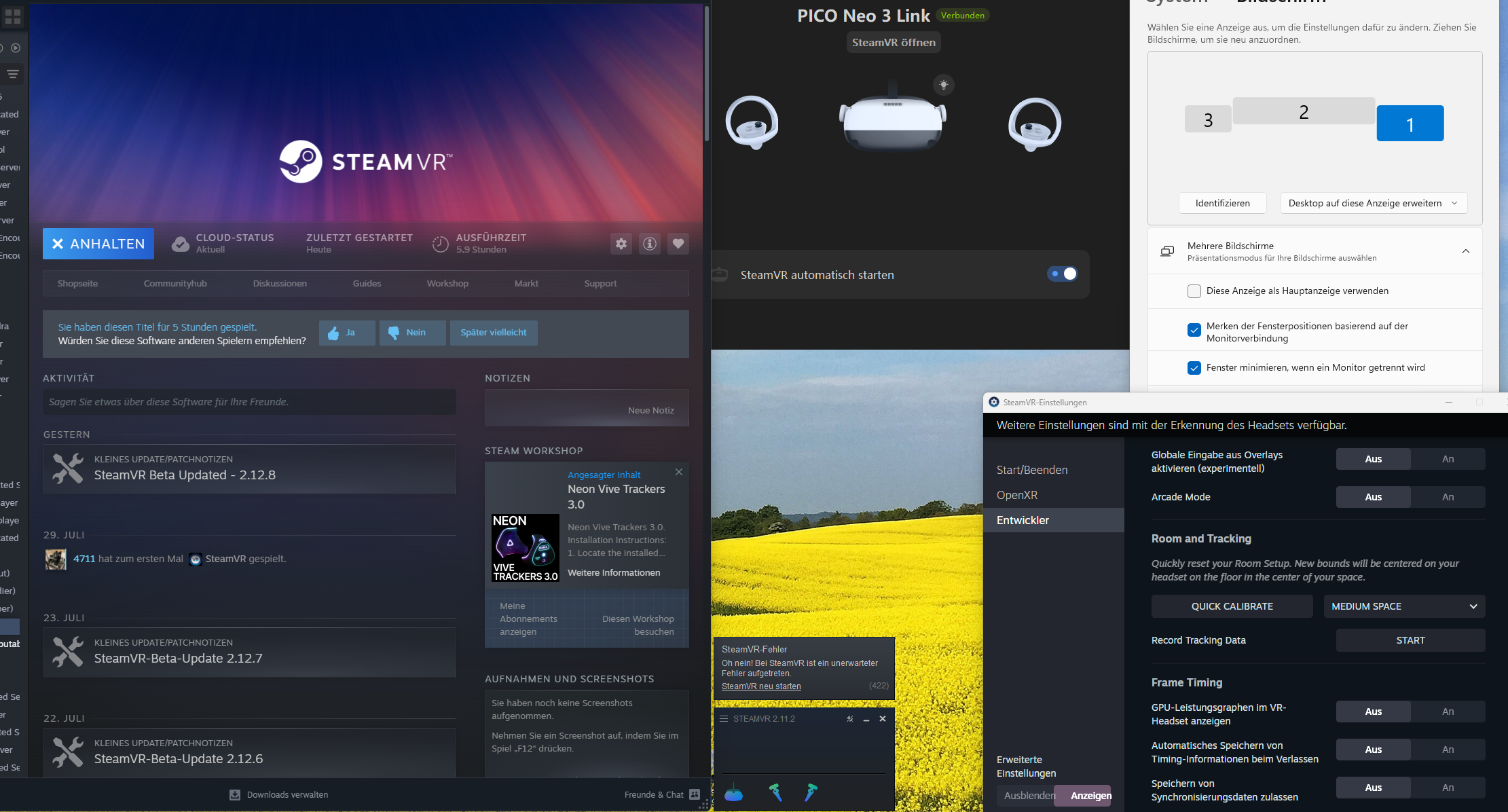

sobald eine DP Verbindung besteht, wird ein neuer Monitor erkannt
die Pico zeigt den Win Hintergrund an, allerdings unterschiedlich links wie rechts andere Position somit überlagen sich da 2 Bilder (es musste auch von horizontal auf quer der Monitor umgestellt werden)

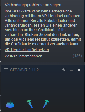

SteamVR sagt nur immer wieder Fehler...
