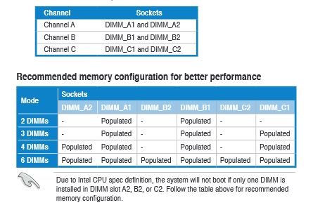

Bist du dir ganz sicher, dass dies nicht im Handbuch steht? PS: schau mal auf Seite 2-18

In dem Handbuch steht leider keine solche Tabelle.
Ja, genau
Eigentlich packt man da 2x4GB dazu und erfreut sich an den 14GB.
Die dafür passende Steckkombination erklärt sich von selbst.
Es ist die Frage, ob er bei 4 Modulen auf DualChannel (17GB/s) oder gar SingleChannel (8,5GB/s) fällt!
Vier Module ergeben trotzdem Triple-Channel mit drei Modulen.
Steht doch schon oben.

- 2x4GB DDR3 1600 CL9 (aktueller auch DDR 1600 CL9) kaufen und dazu 2x2GB = 12GB Gesamt - pro Speicherkanal 2+4GB und nur noch Dual Channel nutzen (Konfiguration für Dual Channel steht in Anleitung) - wäre vermutlich etwas langsamer als Triple Channel.
- Ein weiteres 2GB oder 4GB Modul dazu das dann parallel zu 6GB Triple Channel im Single Channel läuft (möglich laut Anleitung) - ist wohl die günstigste aber unter Gewissen Umständen die langsamste Lösung.

Zweite Varinate.
Was hält dich davon ab 14GB auf alle drei Kanäle zu verteilen?
Das ist wohl falsch.10GB pro Triple Channel Kanal = 20GB Gesamt

A1 4GB
A2 2GB
B1 4GB
B2 --
C1 2GB
C2 2GB
Auf jedem Kanal 4GB und einmal 2GB die im Single-Channel laufen.
Du meinst die 20GB so?:
A1 4GB
A2 4GB
B1 4GB
B2 2GB
C1 4GB
C2 2GB
Was 6GB pro Kanal und einmal separate 2GB ergibt.

Danke für die Erklärung, hatte einen Denkfehler beim Triple Channel.
Wie ist es denn der Nutzung des RAMs wird das Modul das im Single Channel läuft erst dann genutzt wenn der Speicher der im Triple Channel läuft oder kann es passieren dass der PC gebremst wird da Windows zufällig den RAM im Single Channel auswählt. Dann wäre es ja besser wenn man das 2 GB Modul von deinem Vorschlag einfach außen vor lässt oder? 12GB reichen ja auch locker aus.

Das wird schon so geregelt daß der Adressbereich mit Triple-Channel zuerst und auch am häufigsten genutzt wird.
Zudem sind ja 12GB recht großzügig so daß das fast gar nicht ins Gewicht fällt.
Bei 4x2GB wäre da dann schon wichtiger.
