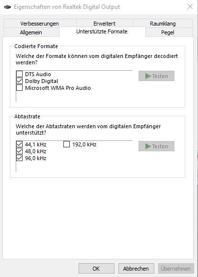

Ich besitze das MSI H97 Gaming 3. Das Headset ist an der Decoder Box angeschlossen und die Decoder Box per Toslink Kabel ans Mainboard. Wenn ich unter Windows in den Wiedergabegeräten bei Dolby Digital Test drücke, wird die Lampe grün und ich habe für den Test Dolby Digital (laut Lampe).
Meine Frage ist nun wie bekomme ich Dolby Digital auch in Games. Ich bin was dieses Thema angeht ein kompletter Laie, also habt Gnade. :D

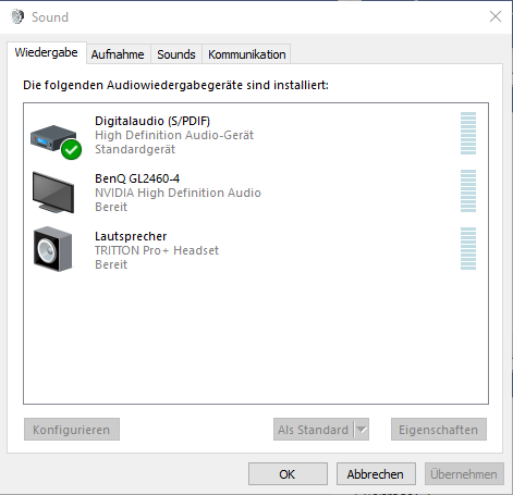

EDIT: momentan sieht es so aus
Den Treiber habe ich von hier https://www.computerbase.de/downloads/treiber/soundkarten/realtek-hd-audio-treiber/ ganz oben rechts bei Realtek HD Audio-Treiber 6.0.1.8192 WHQL

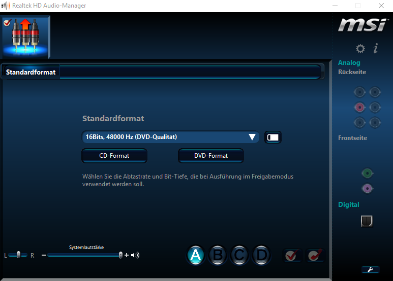

So hab den alten deinstalliert und den Treiber von der MSI homepage installiert. Ich habe nun auch den Realtek HD Audio Manager, der wie folgt aussieht
leider funktioniert z.B. in MW3 immernoch der Dolby sound nicht (Lampe leuchtet blau).

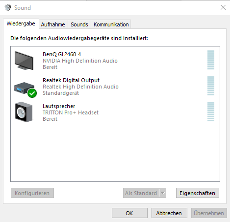

Die Wiedergabegeräte sehen jetzt so aus

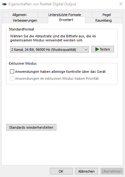

Ehm weiß jetzt nicht auf die schnelle was du meinst. Ich habe es im Windows wie folgt eingestellt.
Hier hatte ich auch schon den Hacken drinne in Anwendungen haben alleinige Kontrolle über das Gerät und den Haken da drunter auch. Nur wurde mein Spiel immer leiser, wenn einer im Teamspeak geredet hat. Es funktioniert auch nicht, wenn ich den Haken drinne lasse, schon probiert.

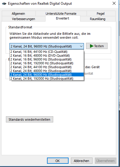

Beim ersten Bild, wo ich 2 Kanal, 24 Bit 96000 Hz eingestellt habe, ist das die höchste funktionsfähige Einstellung, deswegen habe ich sie genommen.
