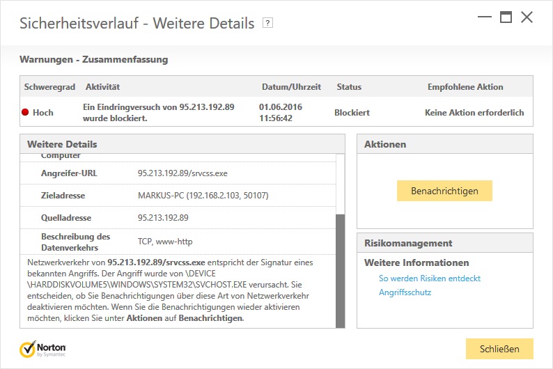

Ich habe gestern blöderweise eine Doc-Datei mit Macros geöffnet. Diese hat dann versucht einen Trojaner herunterzuladen.
Norton hat dies unterbunden, allerdings versucht jetzt ein Rechner in Minutentakt meinen zu erreichen(wie im Bild zu sehen).
Ich habe meine IP schon erneuern lassen und trotzdem kommen diese Angriffe noch an. Da muss doch noch etwas auf meinem Rechner sein, was Daten übermittelt? Ich habe schon verschieden Programme zur Ermittlung von Schadsoftware ausprobiert aber keines hat etwas gefunden.
Habt ihr eine Idee?

Na ja ccleaner ist kein Virenscanner;)du könntest zwar dein System jetzt noch mit zum Beispiel Malwarebytes Free und mit Emsisoft Emergency Kit und zusätzlich mit einer Antivirus Live CD überprüfen in der Hoffnung das die Infektion(en)gefunden und gelöscht werden oder dich ans Trojaner Board wenden zwecks Bereinigung, aber mein Tipp wäre auch: Datensicherung und dann das System neu aufsetzen und danach mit Systembackups auf eine USB Festplatte anfangen.
Momentan habe ich wenig Zeit, den Rechner neu aufzusetzen. Ist mein Arbeitsgerät. Passiert ist auch noch nicht viel. Die Schadsoftware wird scheinbar immer angefordert und von Norton blockiert.
Du hast Schadsoftware auf dem Rechner, die nicht entdeckt wird und die versucht weitere Schadsoftware nachzuladen. Da will nicht nur was reinkommen, sondern das ist was auf dem Rechner.
Das sollte man IMO nicht als "wird schon nix passieren" abtun. Insbesondere wenn es ein Arbeitsgerät ist, dann hat das zuverlässig zu funktionieren, sauber zu sein und auch Backups und Sicherungen sind das Wichtigste überhaupt.

Erstens heißt die von Norton bemängelte Datei nicht wie die Systemdatei SVCHOST.exe sondern SRVCSS.exe und zweitens ist die einzig korrekte Antwort #1 schon gegeben worden. Norton hat die Infektion nicht verhindert, sondern nur eine nach der Infektion versuchte ZWEIT-Infektion. Das System ist neu aufzusetzen.

Doch, hast du. Andernfalls hätte Norton sie nicht namentlich nennen können. Der Haken an der Sache ist, dass wenn erst einmal Malware läuft, sie nicht mehr zuverlässig erkannt wird und ihre Prozesse vor deinen Augen und auch denen deiner Scanner versteckt werden. Vermutlich laufen bei dir nicht nur einer, sondern gleich ein halbes Dutzend, die sich gegenseitig überwachen und ersetzen, wenn einer davon rein zufällig enttarnt wird.
Du begehst den Fehler der meisten ONUs und unterschätzt in hohem Maße die Komplexität heutiger Malware.
