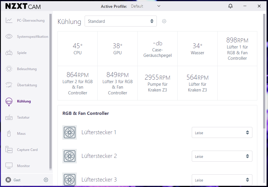

Ich habe meine Z73 NZXT vor 1 Woche bekommen und diese eingebaut.
Mir ist aufgefallen, dass ich im IDLE (OHNE ETWAS OFFEN ZU HABEN) um die 40+ Grad habe.
Die Pumpe läuft dabei auf 3000 Umdrehungen (VOLLGAS) und die Lüfter auf 900 Umdrehungen.
Dreh ich die Pumpe runter auf "leise modus" ändert sich am Geräusch nichts und die Temperatur von der CPU bleibt trotzdem gleich..
nun zu meiner Frage;
IST DAS NORMAL oder muss ich mir sorgen machen?
ps. wenn ich eine Applikation wie Chrome oder ähnliches starte videos gucke etc, prügelt er gerne schnell auf 70 Grad hoch.

naja er prügelt gnadenlos hoch immer ohne das ich was mache..
Es ist ja schon komisch genug das ich keinen Geräusche unterschied bei vollgas Pumpe und pumpe aus höre.

45°C nennst du gnadenlos hochprügeln? Das ist relativ kühl für einen Ryzen.
Ich hab mich glaube falsch ausgedrückt. er prügelt auch gerne noch höher als 45 Grad.
Die Temperatur ist vollkommen unbedenklich wie schon @Drewkev schrieb.
Mich interessiert mehr das Geräusch. ist das mehr laut wie luftblasen rauschen? oder laut wie es summt und brummt?

Das lästige Hochspiken des Takts, wenn man z.B. einfach nur Firefox öffnet, ist bei Ryzen ab Zen3 normal...
Durch den kurzen Spike steigt auch blitzartig und kurzfristig die Temperatur und der Kühler/Lüfter/Pumpe reagiert dementsprechend schnell mit Erhöhung der RPM.
Das Hochspiken lässt sich mit dem o.g. PowerPlan verhindern.
Oder ich konfiguriere einfach eine sinnige Lüfterkurve, die nicht direkt reagiert.

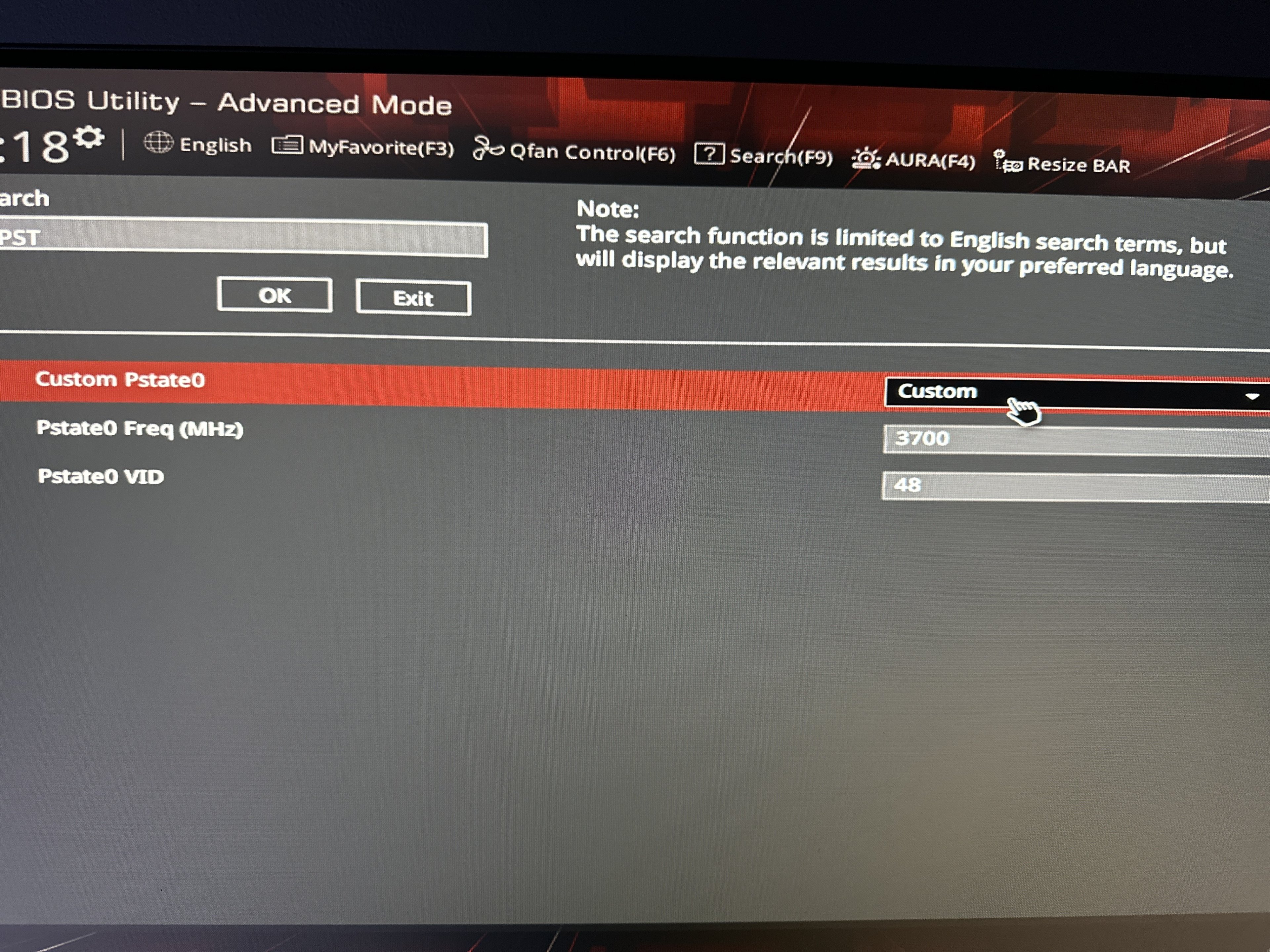

Habs mit powerplans versucht gehabt hat nicht geklappt jetzt probiere ich die methode die mir gerade gezeigt wurde.
Verstehe noch nicht ganz was ich bei Pstate eintragen soll custom oder auto?
Standartmäßig war auf auto.

Warum willst du an den Settings der CPU rumspielen, wenn du doch absolut kein Problem hast?!
