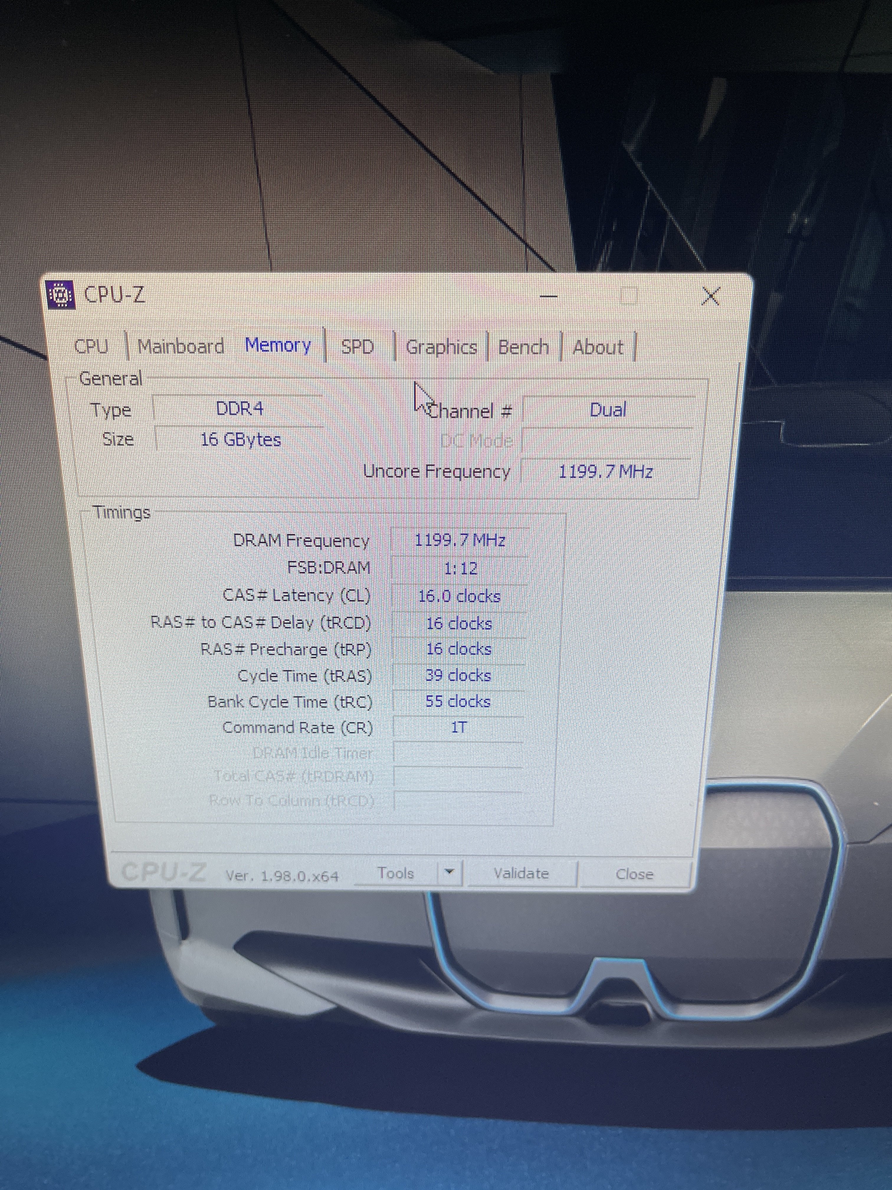

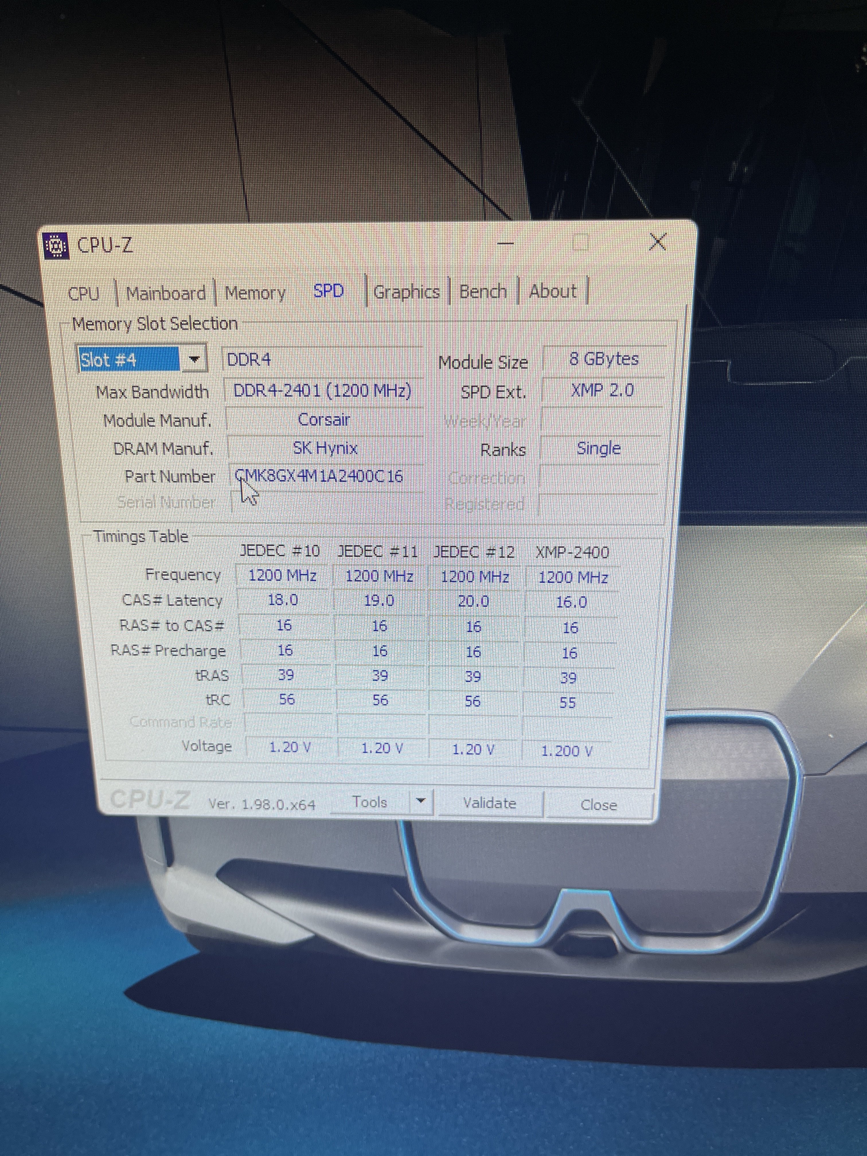

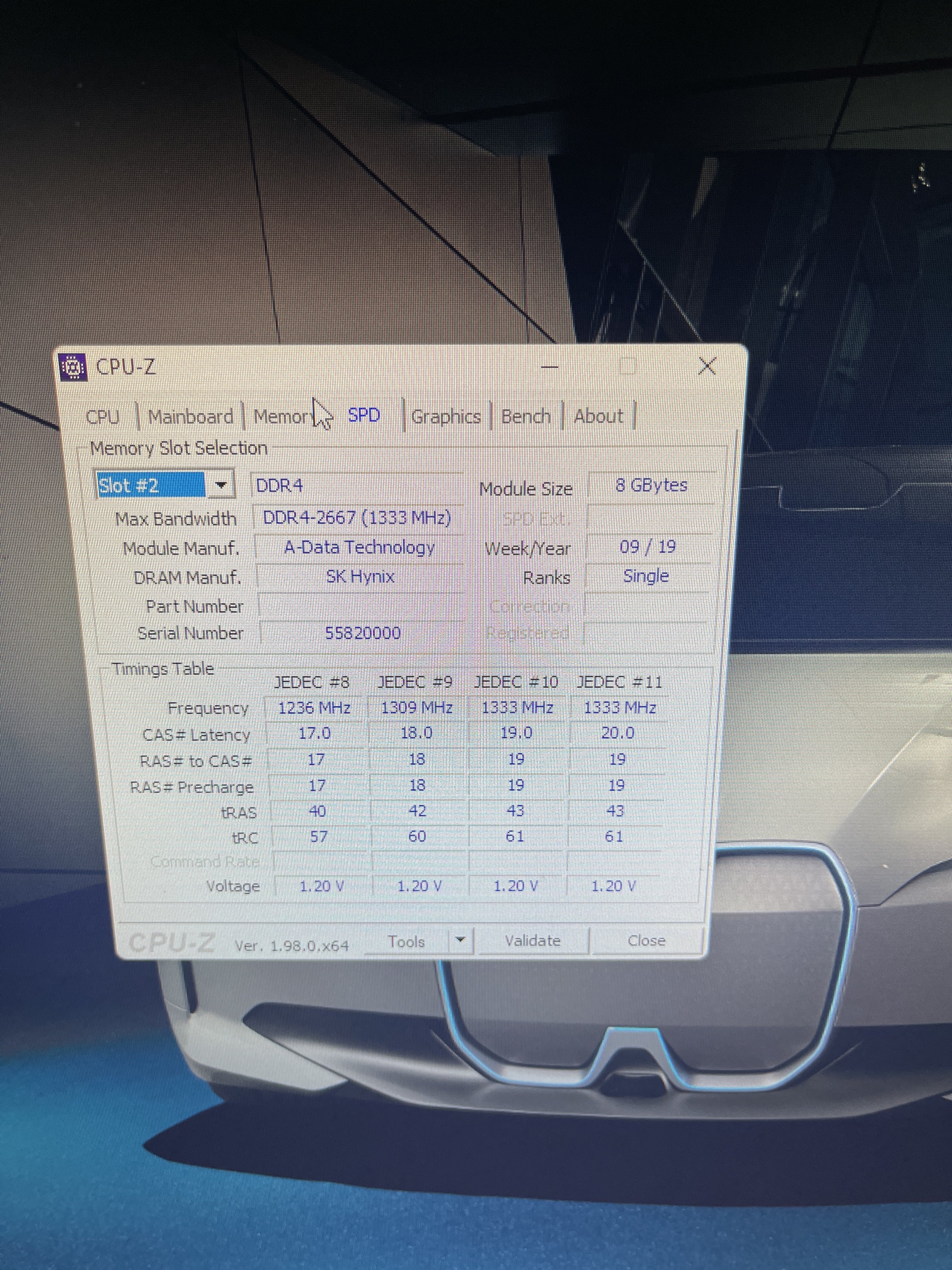

Wlan oder Kabel?
Kotva53 schrieb:
2x 8gb ddr4 corsair vengeance
Was sagt CPUz bei "Memory" und "SPD"?
Läuft XMP?
Läuft Dual-Channel?
Gut möglich, dass du Probleme hast. Aber darüber hinaus ist Warzone nicht für seine niedrigen Anforderungen bekannt.
Reaktionen: Naru
Läuft XMP?
Läuft Dual-Channel?
Bei xpm bin ich überfragt
Und ja warzone braucht schon etwas Anforderung aber ein kumpel hat schlechtere hardware und zockt es flüssiger als ich.

Du hast 2 verschieden RAM-Riegel die auch noch auf 2400MHz laufen, anstatt 3200MHzm was deine CPU von Werk ab kann und soll.
Damit verschenkst du Leistung und das vor allem im CPU Limit.
Wie kommst du zu den 2 verschiedenen RAM-Riegeln?
Reaktionen: Naru
Verkaufe deinen Ram, kaufe 2x16GB Crucial Ballistix DDR4-3200, oder 3600. Abgesehen von möglichen Problemen der Software und potenziellen Treiberkonflikten ist dein Ram extrem lahm und bremst die CPU aus.
Das BIOS des Mainboards zu aktualisieren und zu reseten wäre ratsam.

Das Profil für schnellen Ram. Du kannst den Ram selbst manuell übertakten, aber dass möchte ich nicht empfehlen.
Nichts für Ungut, aber Ram und höchstwahrscheinlich auch Netzteil sind nicht "gut", sondern Restrampe.
Hast recht ich wollte mit schon neue holen aber ist bisher so geblieben aber denkst du es kann daran liegen?

Beides wird bestellt
Es bremst definitiv! 3200er Crucial Riegel kaufen und über mehr Leistung freuen.
