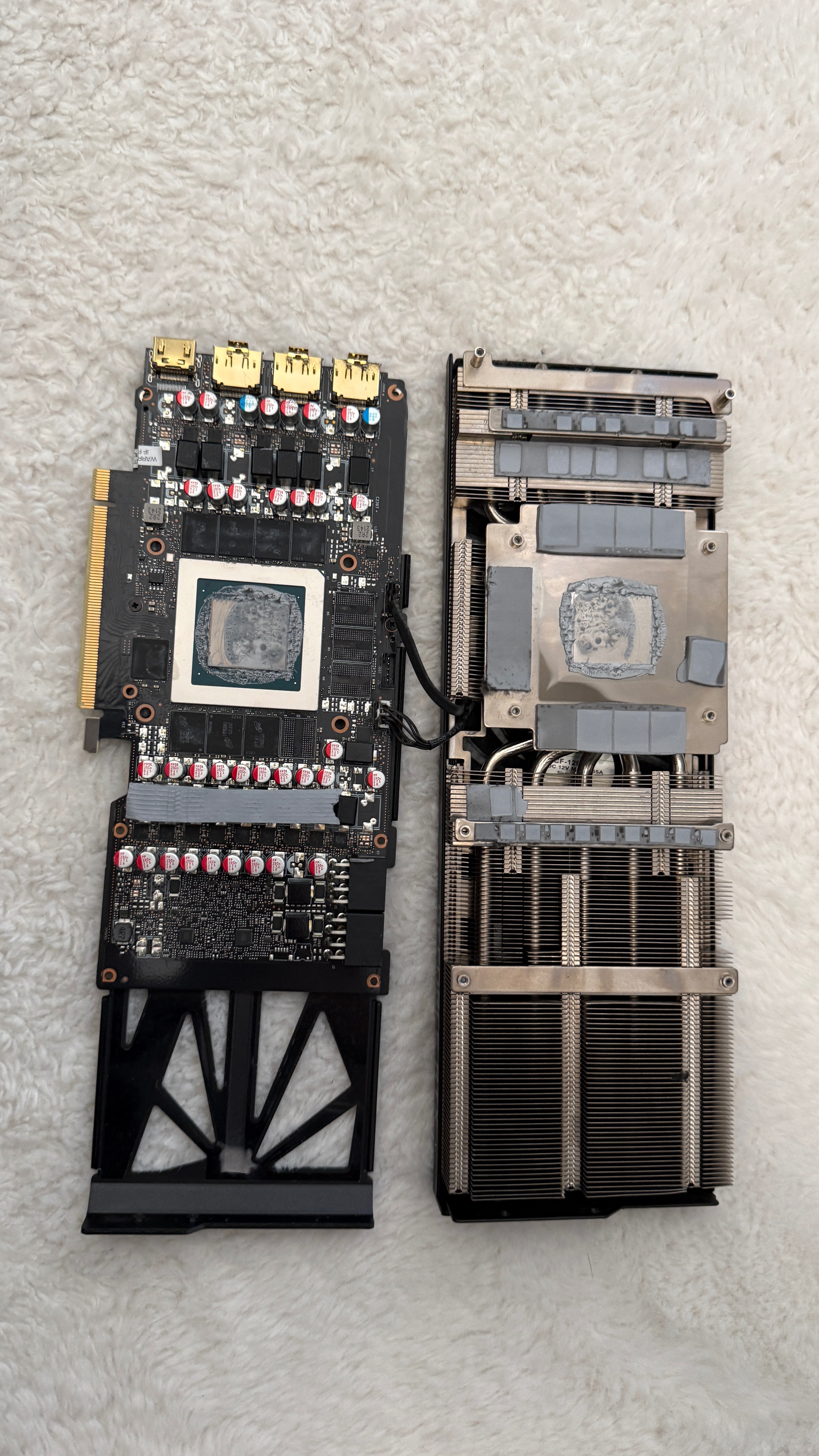

Habe die jetzt aufgemacht und es sieht so aus..
Ich als halb blinder und ohne Ahnung würde sagen, das die WLP zu ungleichmäßig aufgetragen wurde?
Danke für die Bilder
Uiuiui , das erklärt einiges ;)
Unten ist Garnix mehr da.
der Pump-Out Effekt wie er im Buche steht ;) ich würde denken, Schuldiger ist gefunden.
Wenn du ruhe haben willst damit, würde ich zu PTM raten :)
Neue Pads können auch nicht schaden :)
Reaktionen: JumpingCat, DSL50 und IDontWantAName
Kein Wunder. Mach das mit Wattestäbchen und Isopropanol sauber und trag die WLP sauber neu auf.
neue pads sind bestellt, aber was ist ein PTM , bin nicht so ganz fit in der sache
so nach 10 min spielzeit liegt er beim hotspot beim 85,5 grad , in genau der selben zeit hat er mir gestern 99,4 grad angezeigt
na das ist doch ein großer Unterschied und der Wert ist ok. Stürzt die Karte noch ab? Oder kannst du nun problemlos spielen?
