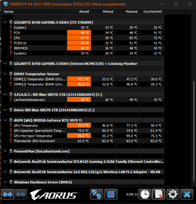

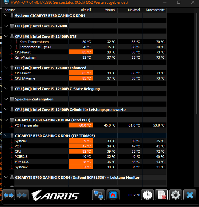

Das sind die temperaturen von meiner 3070ti bei forza 6 nach ungefähr 5-7 min spielzeit

Amko12 schrieb:
die geht bis zu 79 grad und dann ist die weg
und was ist mit der hotspot, spannungswandler oder vram temperaturen?
das fehlerbild könnt auch am alten netzteil gelegen haben?
wurde die 3070ti auch mit dem neuen netzteil getestet?

JumpingCat schrieb:
Da steht max 99 Grad für die GPU als Hotspot und die CPU auf max 86 Grad
Wie gut ist der Airflow in diesem Gehäuse?
den Test hatte ich mit offenem gehäuse gemacht , aber ansonsten ganz gut mit der anderen grafikkarte liege ich bei 55 grad
Spendirr der 3070 mal neue WLP😉
Hatte bei meiner 2080ti auch das 100% fehlerbild, danach lief es wieder.
