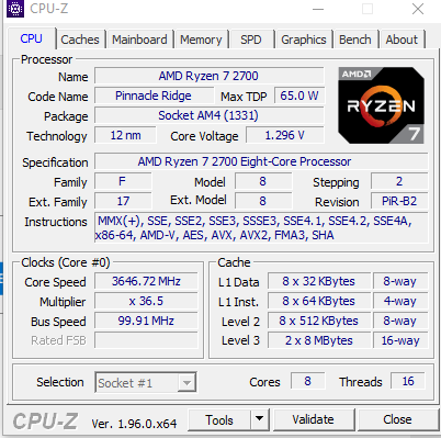

Bin mir nicht sicher was du meinst. Das? Hab ca 1 Runde gespielt

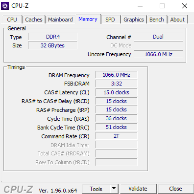

Moin,
Bitte einmal ein Screen vom Reiter Memory Posten.
Dein RAM läuft nur auf 2133 Mhz, das kostet eine Menge Performance.
Du musst im Biod XMP/D.O.C.P. einschalten auf 3000Mhz.
Wenn du auf 4K spielst solltest du mit der 1080ti allerdings auch nicht mehr viel an FPS Gewinn erwarten können.

Wie Pretrix schon schrieb läuft dein Ram nur auf Ddr4-2133.
Mit 4x Aegis 3000 Ram wirst du es , da Vollbestùckung bei Ryzen nicht optimal ist, schwer haben 3000er Settings laufen zu bekommen.
Musst du halt testen ob es läuft.
