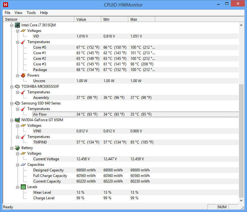

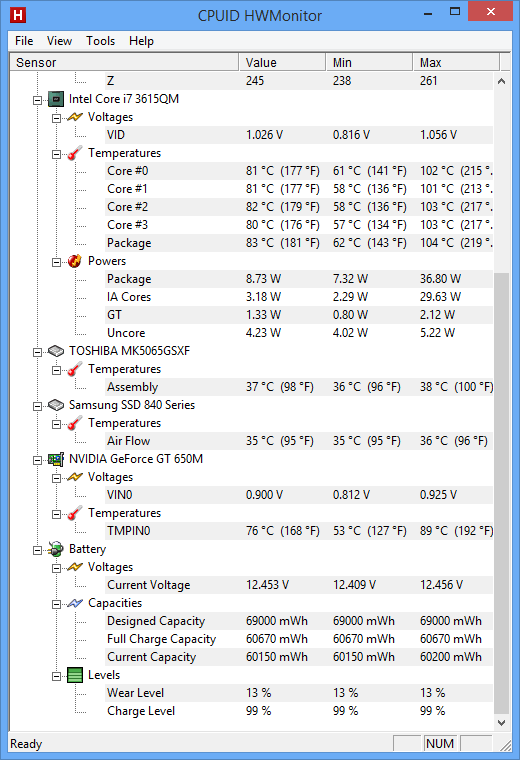

Okay, ist definitiv ein thermisches Problem.. 100°C auf einem CPU Kern sollte nicht sein :/

Was hast du dir denn auch anderes erwartet?
Sommer, es ein ein Laptop der zudem (fürs Spielen) NICHT gebaut ist. So ein MBP kommt schnell mal ins schwitzen bei Programmen die Stark die CPU beanspruchen. Durch die Tasten kommt da einfach zu wenig Luft rein und er ist auch noch sehr sehr kompakt gebaut
Auf allen Kernen min. 100°C bis auf einen :-P

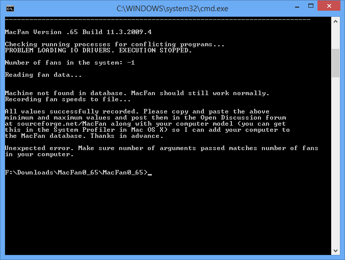

Also die Anzahl der Lüfter macht mir schon einige Sorgen... -1 :lol:
Spaß beiseite, fehlt mir ein Treiber, weil der den Lüfter nicht erkennt?

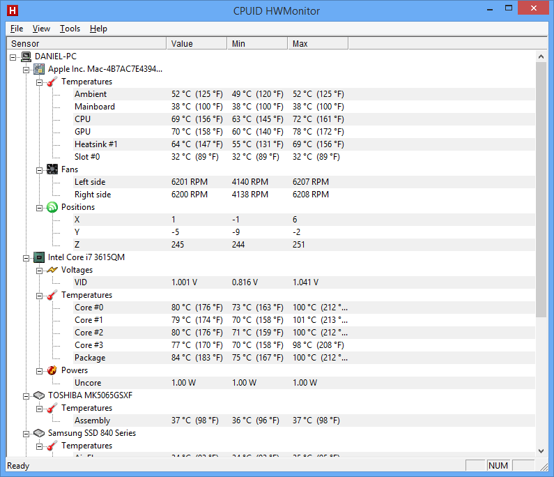

So, nachdem ich jetzt über paar Programme meine Lüftersteuerung auf Dauerhaft 6000RPM gestellt habe, läuft alles jetzt etwas flüssiger und meine Temperaturen sind ein wenig nach unten gegangen.
Allerdings laufen Spiele immernoch nicht ruckelfrei, bzw die harten lags sind immernoch alle 3 Sekunden da.
Sonst noch Ideen, was man machen könnte?
