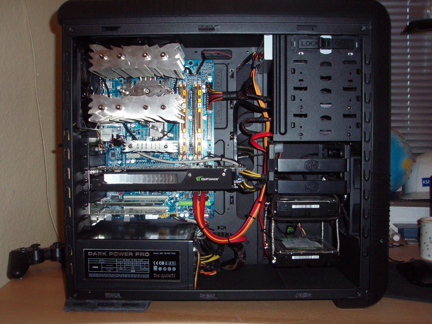

trotz neuem CPU Kühler schlechte Temps
godlikeFaker
Aug. 2010
266
Da meine Temperatur Werte total fürn AR...
waren hab ich mir ein neues case (colossus)
und den thermalright silver arrow geholt !
trotzdem hat mein core2quad 9550 so ca 34 grad im idle und ca
und um die 50 unter spielelast
hab ich was falschgemacht ?
ich denke es liegt evtl. an der WLP (evtl. schlecht aufgetragen oder schlechte WLP)
oder eben daran wie die Lüfter draufgebaut sind
war mir nämlich nicht sicher in welche richtung ich die bauen sollte und so
richtung hecklüfter pustend ?
oder wie
hab kein plan
bitte um hilfe

Thermalrightkühler haben im allgemeinen eine konvexe Oberfläche.
Je nach einbaulag des Sockels sollte man darauf achten das der Kühler "richtig" herum montiert ist.
Bei den meisten LGA775 heißt das der montierte Lüfter muss in das Netzteil blasen.
Trotzdem sind deine Werte im ersten moment nicht schlecht genaueres kann man aber auch nur sagen wenn mehr Infos da sind wie Bilder oder angaben zum Gehäuse bzw. Anzahl der Lüfter.
So in etwa:

so sollten deine lüfter blasen
nochwas
is das richtig so das dein netzteil von nirgendswo luft bekommt?
müsste man ned nen fan sehen?
Gehäuse hat Loch im Boden:D
also ich habe den kühler so montiert das beide "Türme"
nebeneinander sind net übereinander
ist das falsch ?
