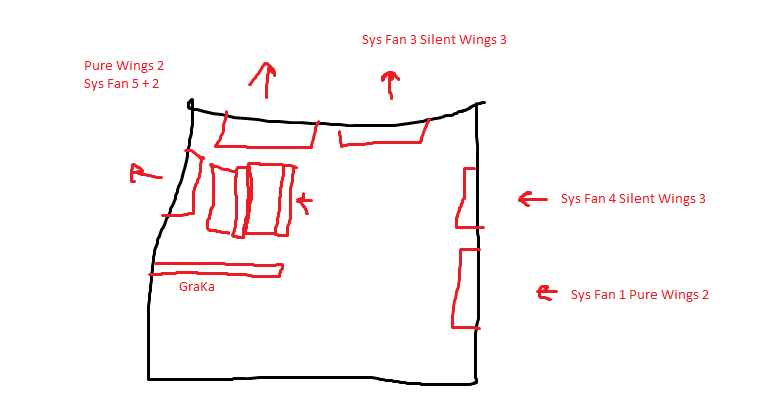

Moin zusammen,
ich hab ein kleines "Problemchen" mit meinem System und habe noch die Hoffnung, dass ich irgendwas falsch mache bzw. nicht richtig ist und jemand da draussen mir helfen kann.
Kurz zu meinen Specs:
MPG B550 Gaming Edge WIFI
AMD Ryzen 7 3800X
be quiet dark rock 4 pro
GTX 1070
32 GB RAM
be quiet pure base 500DX Midi Tower
600 Watt be quiet pure power
3x pure wings 140mm
2x 140mm bequiet silent wings 3 PWM High Speed
Das Setup sieht folgendermaßen aus:
(Bin mir nicht sicher, welcher der Pure Wings nun Sys Fan 5 oder 2 ist)
Nun habe ich folgendes Problem:
Wenn ich leistungsintensive Programme nutze (Blender, Premier Pro...), dann habe ich womöglich zu hohe Temperaturen.
Der CPU Kühler ist noch nagelneu und von diesem habe ich mir sehr viel erhofft. Davor hatte ich den Stock-Kühler und kam damit hin und wieder auf 95°C. Da ich lange was von der CPU haben möchte, habe ich dann hier nun den Dark Rock 4 pro angeschafft und damit liege ich so bei rund 81°C.
Deutliche verbesserung - klar. Aber sollte da nicht noch mehr möglich sein? Denn nun laufen alle Lüfter auf max und es ist unfassbar laut. Ich habe auf diese ganzen be quiet Produkte zurückgegriffen, damit es möglichst leise ist :(
Hier noch einmal eine Übersicht von HWMonitor nach ein bisschen arbeiten in Blender.
Ich weiß nicht, was diese "Hot Spot" Temp der GPU sein soll, aber die macht mir auch ein wenig Gedanken.
Und eben die 75 (Gestern waren es auch mal 80) bei der CPU.
Ich hatte die Hoffnung, dass der CPU Kühler völlig überdimensioniert ist und somit auch bei geringen RPM schon genug Wärme ableiten kann.
Folgende Fragen sind für mich offen:
Wie bekomme ich mein System leiser + kühler?
Kann sowas auch mit falscher Montage des CPU-Kühlers zusammenhängen?
Kann es sein, dass Sys Fan 3, die Frischluft von Sys Fan 4 direkt wieder rausbläst und somit beide negiert?
Danke vorab und sorry für so viel Text
Edit1.: Ich habe bisher keine Lüfterkurven oder Ähnliches angepasst. Ich kann es zwar runterregeln, aber wird es dann nicht unweigerlich auch heißer - wären da jetzt meine Gedanken zu.
80 °C ist noch im Rahmen für einen Ryzen.
Der rechts oben im Deckel saugt dem CPU-Kühler die Luft weg. dreh den oder lass ihn ganz weg.

Meinst du es wäre Sinnvoll, den oberen irgendwie nach unten zu bekommen um der GPU einen kleinen Gefallen zu tun? Gibt es denn dann überhaupt die Möglichkeit die so zu koppeln, dass bei höherer GPU Temp, der Lüfter unten drehen würde?
Das ist richtig, der bläst die frische Luft eigentlich gleich wieder oben raus.

Lüfter oben rechts abrüsten und die Stelle verschließen. Sinnvolles Powerlimit und Lüfterkurve einstellen.

Meine Prio liste jetzt
  • Rechten top lüfter weg und da was hin, den lüfter dann evtl von unten nach oben blasen lassen
Kommt auf dein Gehäuse an. Du brauchst ja eine Vorrichtung und Öffnung für einen Bodenlüfter, so in etwa:
Jonsbo X400 Series
