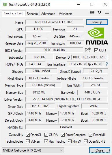

wann war "früher" und wie viele fps hattest du da? auflösung? taktraten von GPU und grafikspeicher?
Vor etwa einem Jahr waren die fps noch deutlich höher und klar zieht das Spiel jetzt mehr Leistung , aber selbst auf alles niedrig die selben fps wie auf hoch? Da kann doch was nicht stimmen. Und wo kann ich die Taktrate der GPU und Ram einsehen?

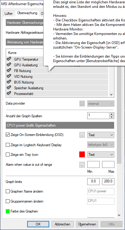

Bei MSI afterburner net oder ?
"Heute" im vergleich zu früher mal was umgebaut in deinem Rechner?
Genaue Bezeichnung des Netzteils bitte
Ja das mit MSI afterburner ist sowieso so ne Sache... irgendwie sieht man bei mir net die Taktrate als Option zum Auswählen

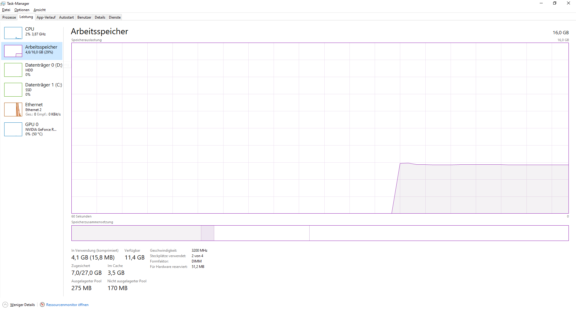

Die Auslastung ist grade normal.... trotzdem finde ich die fps sehr niedrig

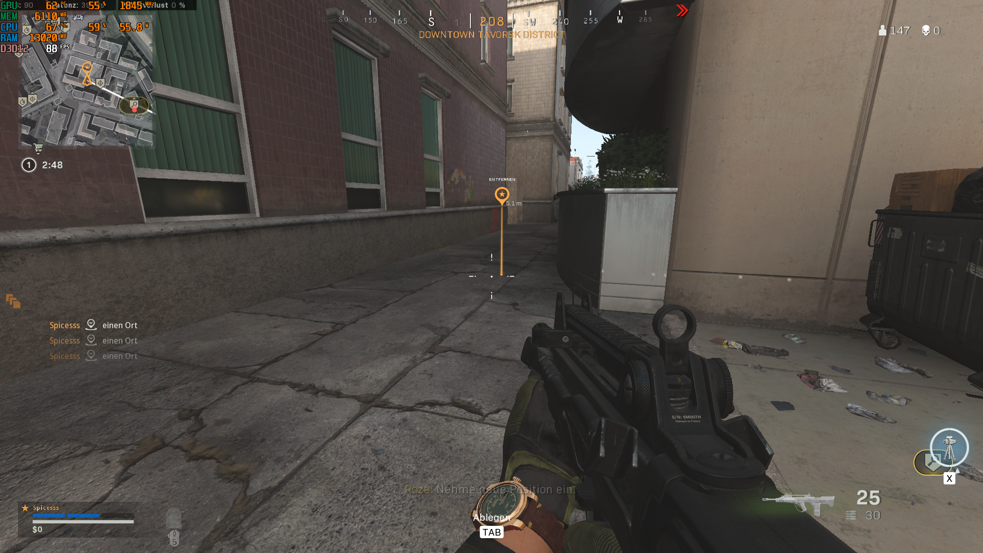

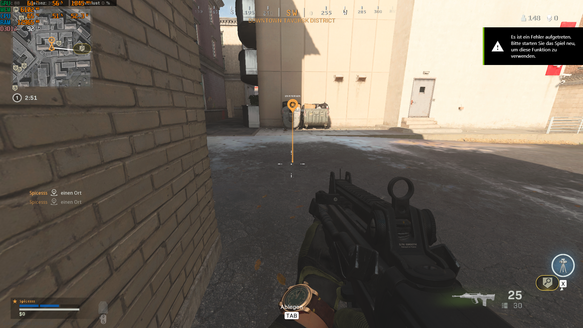

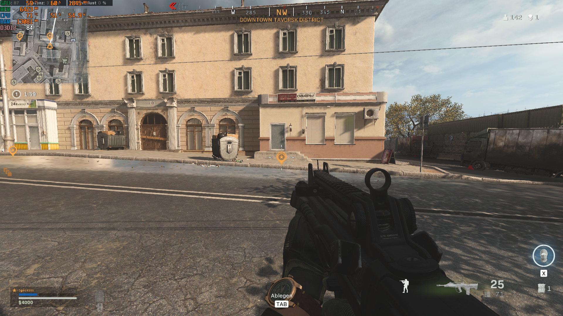

Ryzen432 schrieb:
ich habe das Problem das meine Grafikkarte immer fast zu 100% ausgelastet ist
davon ist auf den screenshots aber nichts zu sehen, da sind es 55-60%, sofern das die auslastung der GPU ist.

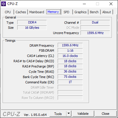

bitte mal CPU-Z runterladen, nen screenshot von "Memory" machen und den hier posten.
Sollte so passen und ja das Problem mit der Auslastung hat sie irgendwie von selbst gelöst... bin selbst etwas überrascht
@Ryzen432:
warum läuft der RAM nur mit 2133? hast du seit "früher" mal das BIOS aktualisiert und/oder resettet? bitte im BIOS das XMP laden.
