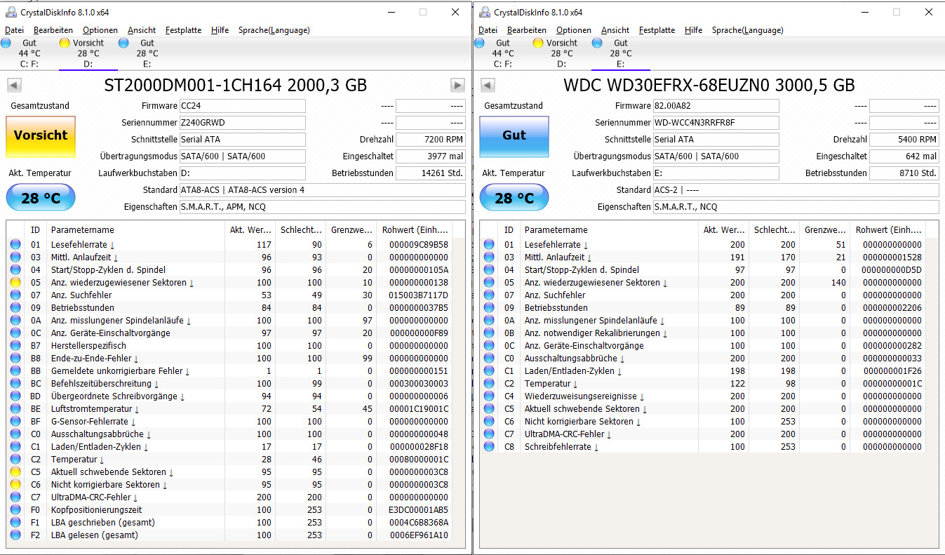

Habe mal die SMART Daten aus Crystal angefügt, liegts eventuell an der älteren Seagate, wos bei SMART nimmer so rosig aussieht?
Werde diese mal als erstes abklemmen und dann nochmal berichten.
Edit. wobei wenn ich die Werte mit der WD vergleiche, sind die zwar nicht Gelb aber durch die Bank schlechter?!

Lass mal nur die Platte mit dem Defekt ab. Bootet er dann normal hast du den Verursacher. Ansonsten das ganze Programm wie ich oben schon schrieb.

Dann genau auf die Geräusche achten. Ein grundlegender Schaden würde das Aufdrehen verlängern. Da würde man sowas hören wie Aussetzer und Neuversuche beim Drehen auf Betriebsgeschwindigkeit. Da wird dann der Motor altersschwach, oder die Lager harzen zu, oder die Stromversorgung der Platte ist schwankend. Größere Probleme bei der Eigendiagnostik würde dazu führen, dass die Platte viel länger rödelt. Wenn das in den Minutenbereich geht, dann ist das ein Zeichen für viele Fehler auf der Platte.
Wenn eins von den genannten Problemen beobachtet wird, ist das ein Vorbote für baldiges Ableben. Dann empfehle ich, schleunigst die Daten zu sichern, und das Laufwerk danach einmal komplett neu zu formatieren. Das gibt ihm zumindest die Chance, etwaige "Pending Errors" einmal auszulagern. Danach bitte diese Platte nur noch zu Daten-Endlager-Zwecken verwenden.
