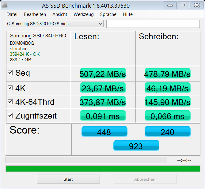

Auf die Wertung vom Windows Leistungsindex gebe ich eher ein feuchten Pup als darauf zu vertrauen...
Würd mich ja lieber nach aussagekräftigere Benchmarks richten... dann weisst Du auch ob die Platte innerhalb der vorgegebenen Parameter läuft...
Sollte eigentlich wichtig sein wie schnell alles funktioniert - auf die Windoof Daten kannst pfeifen.
so sind die werte gut? oder schlecht?
Alles wie es sein sollte...
Müsstest du aber auch anhand der Bootzeiten bemerkt haben :)

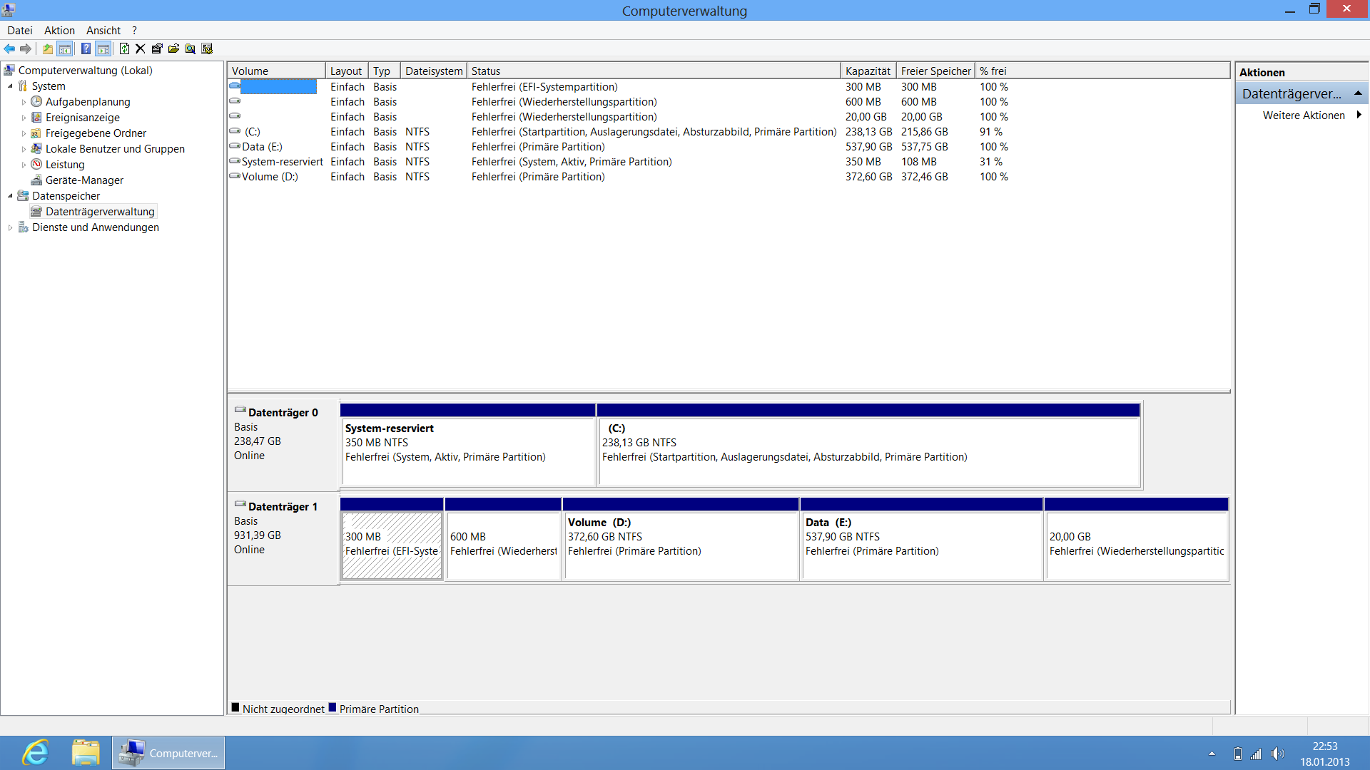

Hab aber ein Problem, sobald ich die HDD einbaue fährt Windows nicht mehr runter warum?

EDIT: HDD rein (also zusammen dann mit ssd) und windows fährt nicht mehr runter?
Genau,HDD ist mit ein DVD Adapter eingebaut und noch Windows drauf.
haha, dann ist das auch kein wunder würde ich mal vermuten (ohne das ich da ne riesen ahnung habe :D )
lösch mal die partition auf der HDD wo windows drauf ist und dann sollte es gehen ;)
Start > Ausführen > compmgmt.msc > Datenträgerverwaltung. mach mal davon bitte einen screen um zu zeigen wie es da aussieht
EDIT: stimmt, was meinste mit dvd-adapter?

Komische Partitionen die du da überall hast...
Das war wohl die Systemplatte eines OEM Rechners und da liegt deshalb noch die Systemwiederherstellung drauf. Das ist ja schon seid Jahren Mode diese auf der HDD unterzubringen statt Recovery Media auszuliefern. Die kann man sich dann selbst erstellen.
Ich würde mir mal ne Sicherung anfertgen und dann alles plattwalzen + ggf dann mal alle Platten ordentlich formatieren und alles sauber aufspielen.
So habe die platte erstmal alle Partition gelöscht und draus zwei Partition, jetzt zeigt der mir SSD eine Festplatte und HDD in zwei Festplatte, runter fahren ging nicht, habe dann atk package von Asus runter geladen jetzt fährt der runter, aber manchmal fuhr es nicht runter, werde es weiterhin beobachten, hoffe es funktioniert jetzt.
