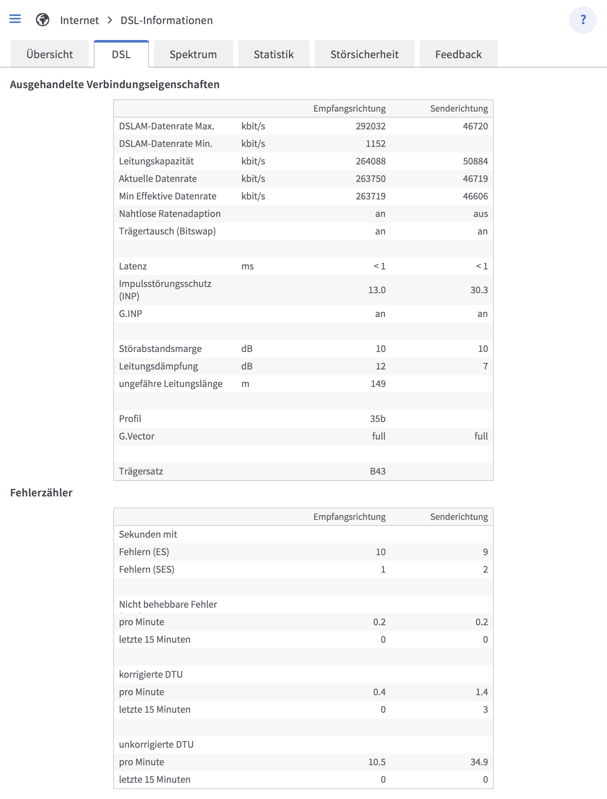

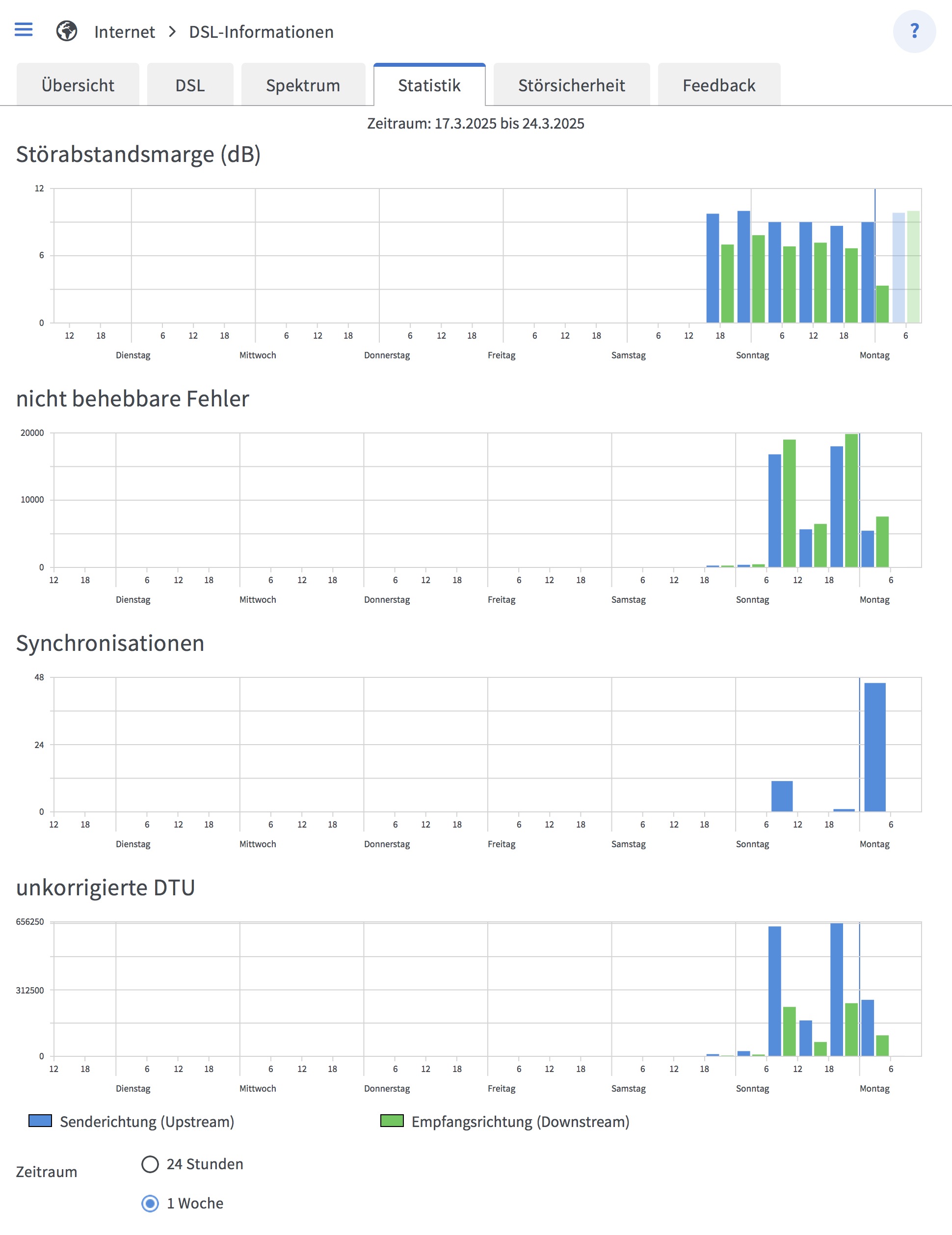

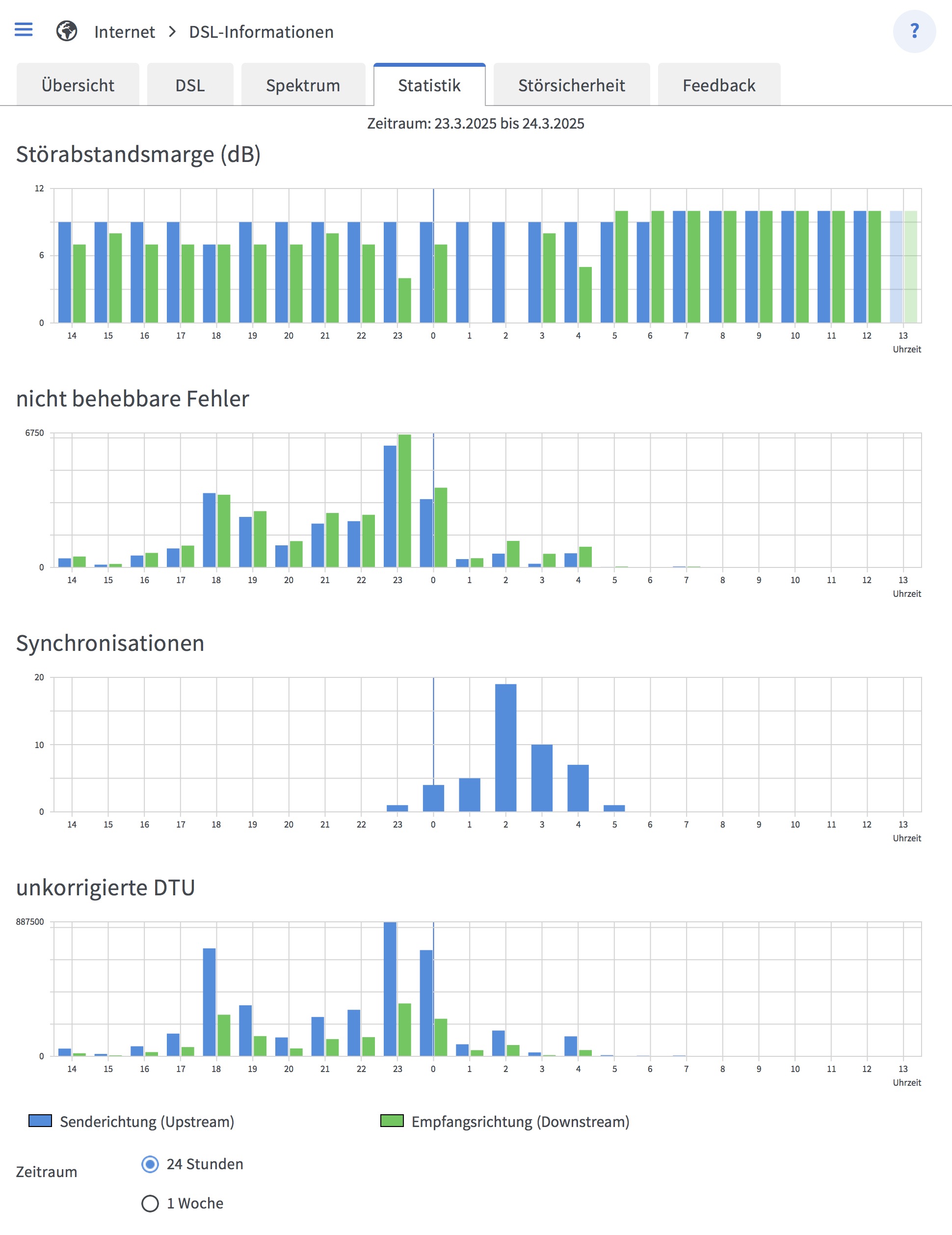

Ich habe meine 7590 ersetzen müssen. Ich habe wohl so'ne WLAN-Macke, die aber deutlich zu spät bemerkt, da der per LAN verbundene 3000er Repeater zunächst unbemerkt den 2,4er Frequenzbereich allein wuppen konnte und bis auf gelegentliche Disconnects nichts wirklich auffällig war.

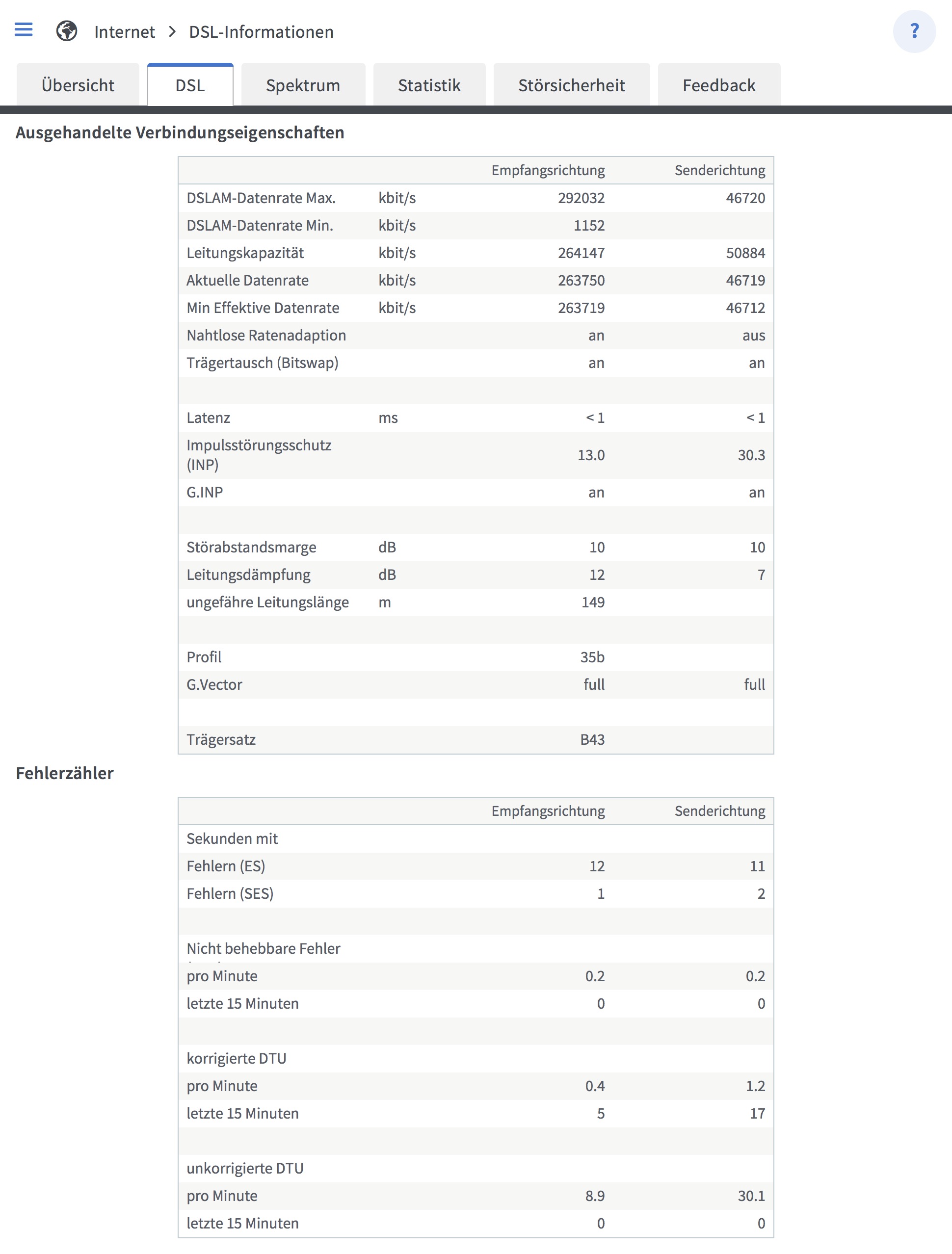

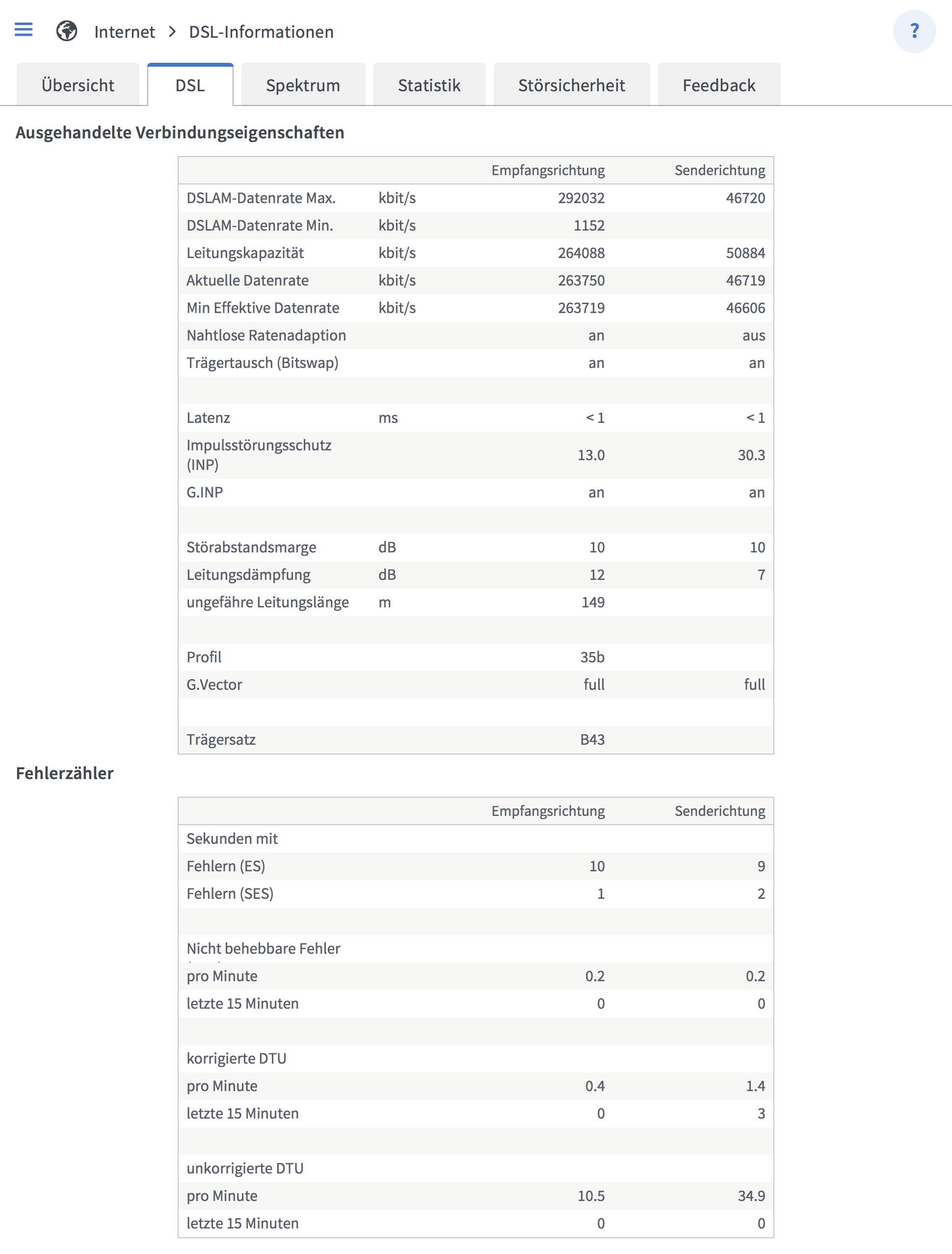

Ich habe O2 DSL mit 250mbit. Bisher (seit 03.23) meldete die alte 7590 irgendwas mit 292xxx bit als Leitungskapazität. Stabil und fast nie Fehler mit Standard 'maximale Performance'. Also alles schick.

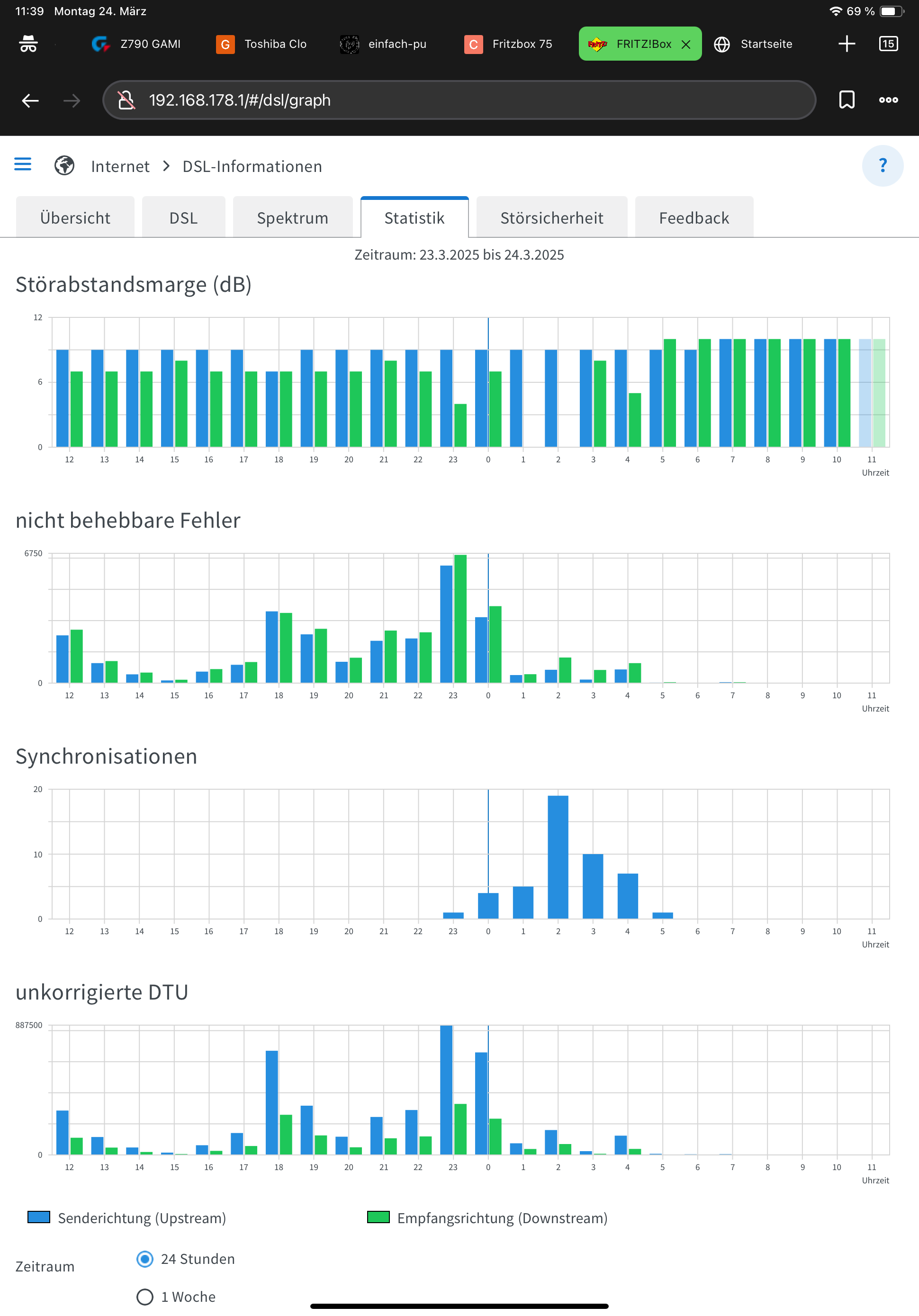

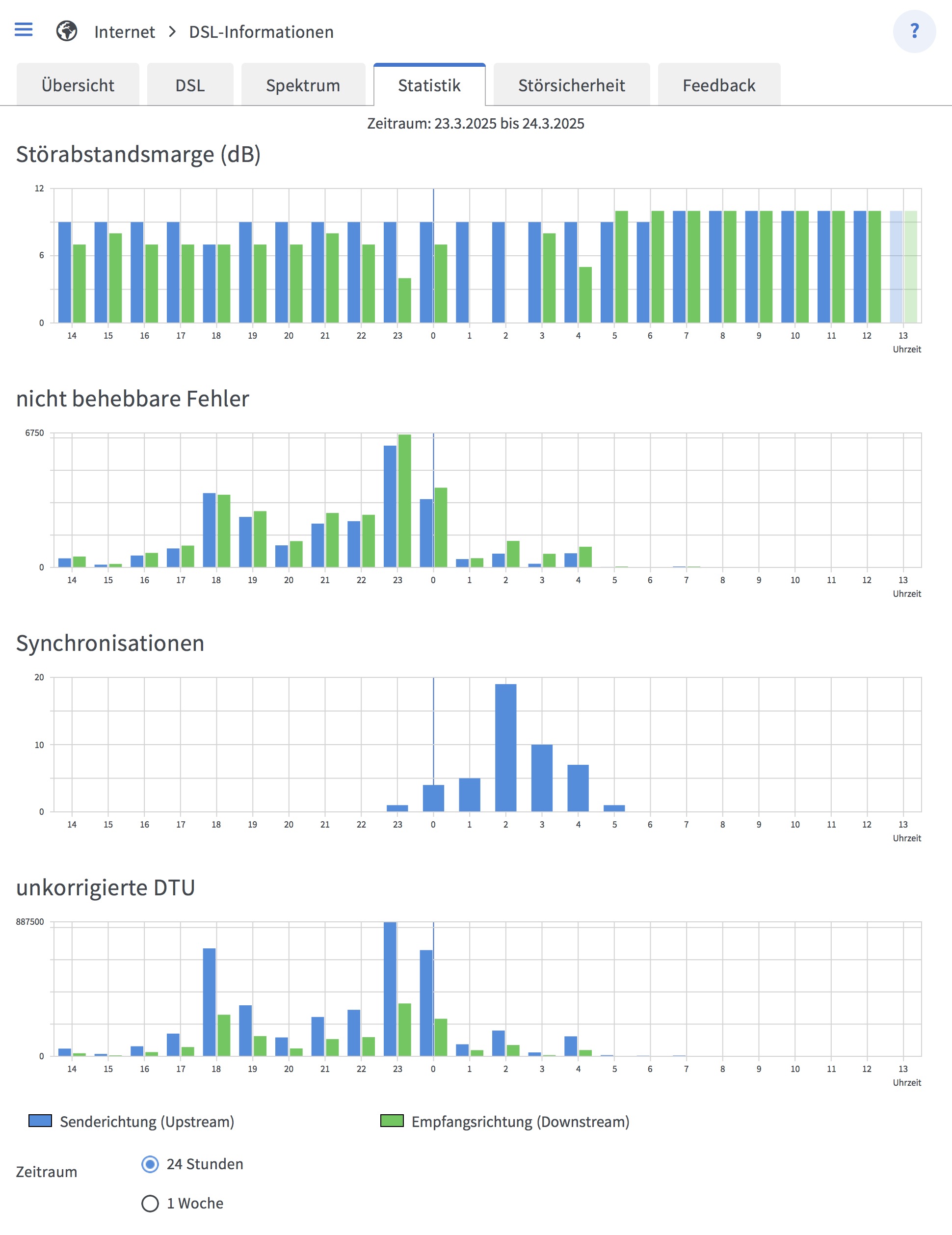

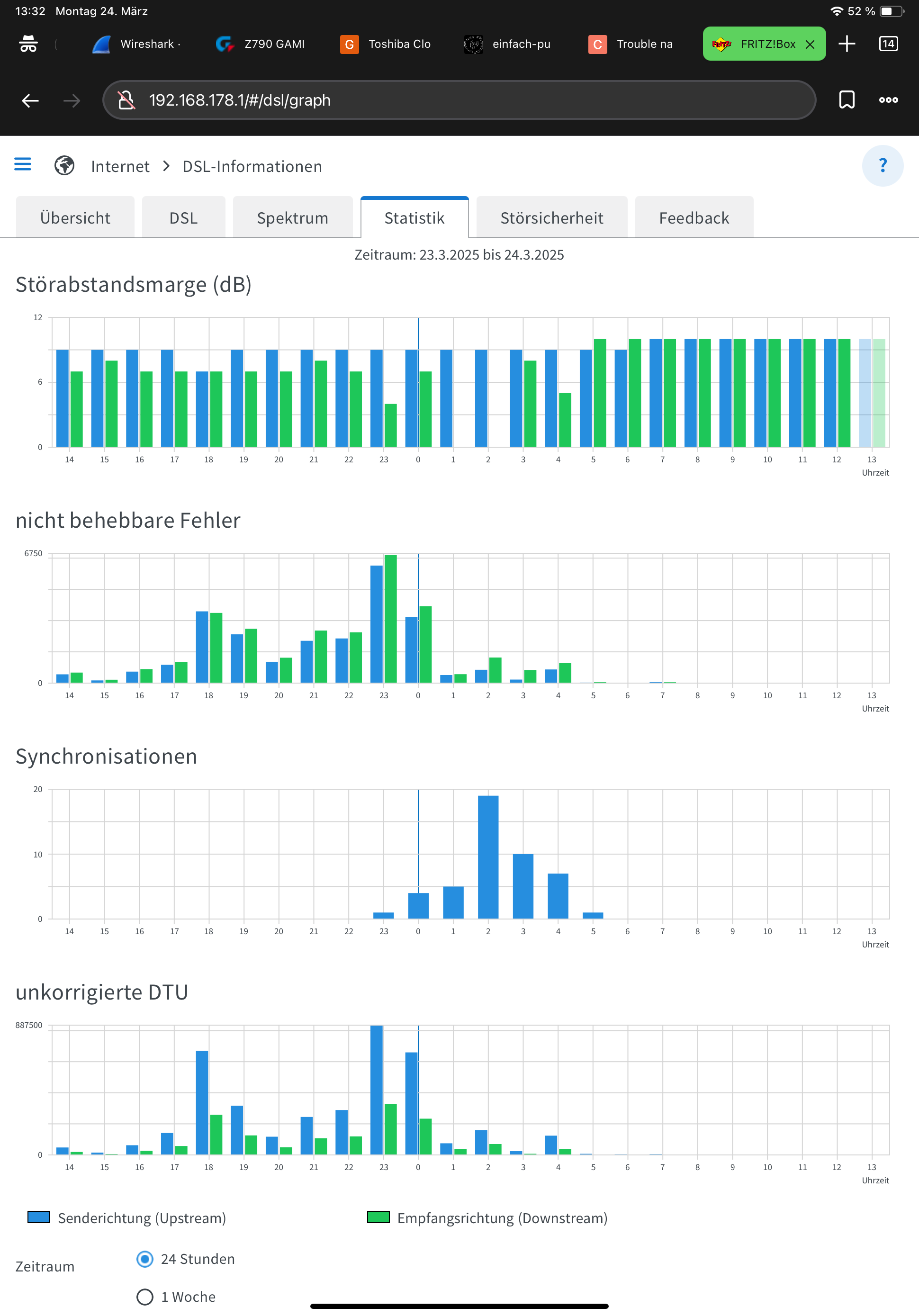

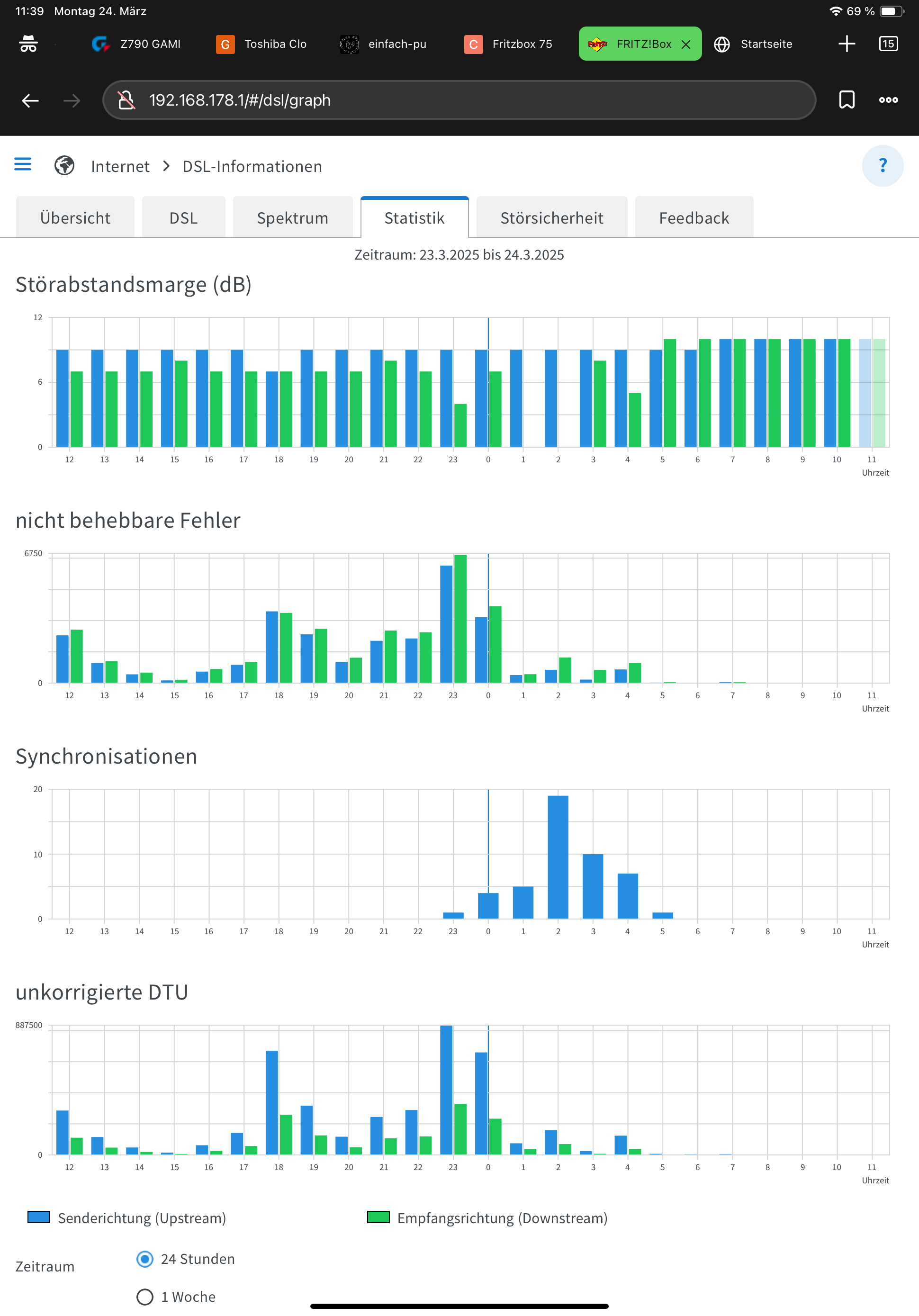

Nun habe ich mir die 7590AX V2 (und nen 6000er Repeater) hingestellt und erlebe nun Probleme mit der Leitung. Leitung brach öfters ab, syncte neu, lief einige Minuten, Werte zur Leitung sprangen runter, wieder rauf. Kein Muster erkennbar. Die Fehlerraten waren nicht mehr im Nullkommanochwas sondern bis hin zu vierstelligen Vorkommazahlen. Man bemerkte es auch prompt beim Surfen.
Max. Performance kommt nicht gut, im Gegenteil. Ne Stufe runter nix besser. Mittelwert ein klein wenig besser und erst max. Stabilität scheint für eine erträgliche Leitung zu sorgen, weniger Speed inklusive. Dies aber nicht tragisch.
Bis diese Stabilität eintrat, dauerte es aber auch einige Stunden. Seit ca. 6Uhr habe ich ne stabile Verbindung. Das Setting war zu dem Zeitpunkt ca. 6 Stunden alt. Die Fehlerrate ist nun gering aber immer noch höher als mit der alten 7590.
Firmware aktuell bei 8.02. Die alte 7590 hatte ich auch immer aktuell, zuletzt auch 8.02.
Dass die AX nicht ganz so gute Werte liefert wie die ohne AX, war mir bekannt, aber dass die Stabilität derartig eingeschränkt ist und dass sich hohe Fehlerraten dazugesellen, überrascht mich doch schon sehr.
Ich habe das Kabel der 7590 nicht ersetzt, in der TAE drin erlassen.
Nun stellt sich mir die Frage, warten noch mehr mehr unliebsame Überraschungen mit der 7590AX auf mich oder gibt es vielleicht etwas, was ich tun könnte?
Ich denke sogar schon direkt darüber nach, die AX direkt durch was anderes zu ersetzen oder ihr ein Modem vorzuschalten, welches nicht zur Zickenkategorie gehört. Ich nutze -ja ich gehöre zu den Neandertalern, die noch über Fetznetz telefonanieren- auch noch die Telefonie.

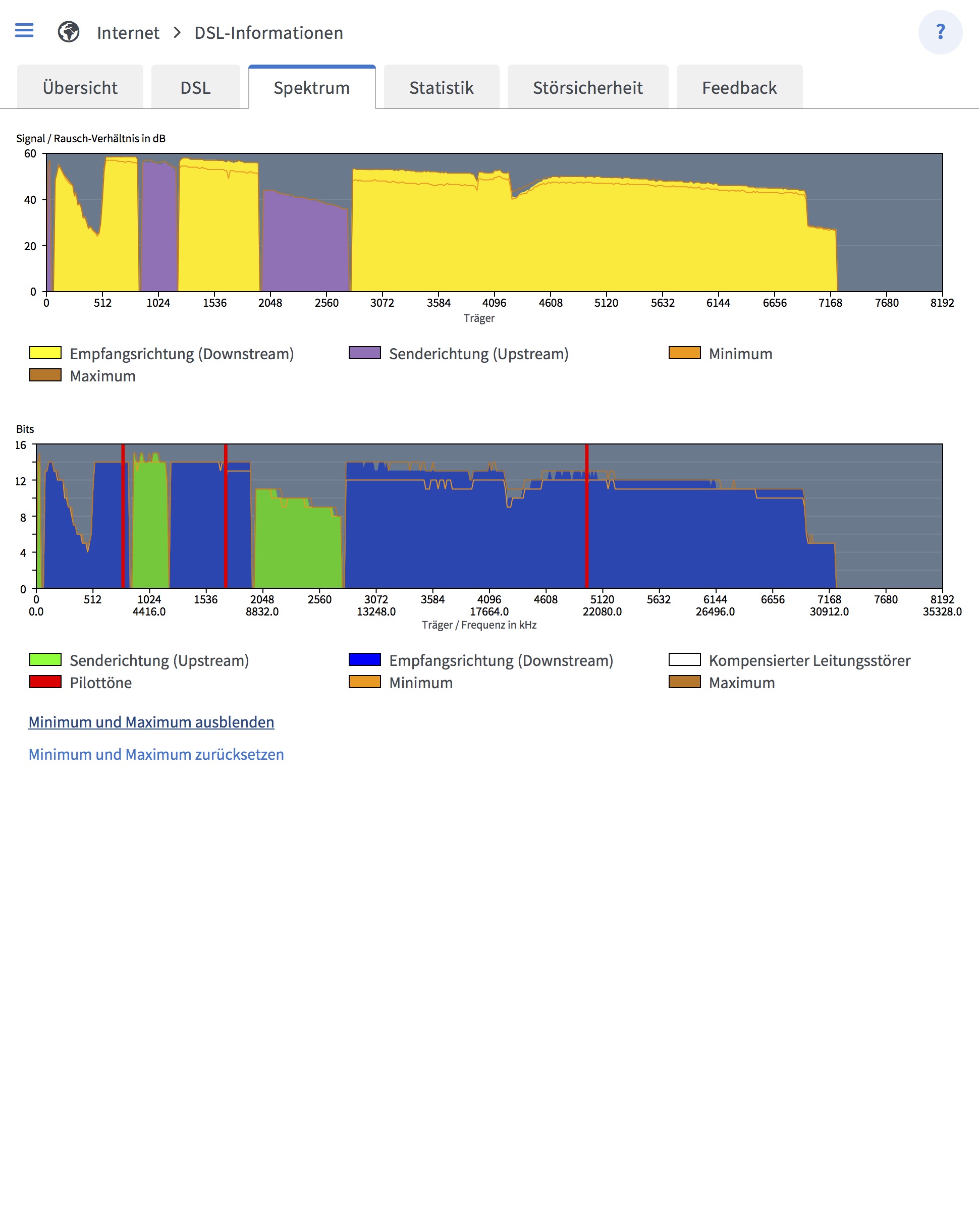

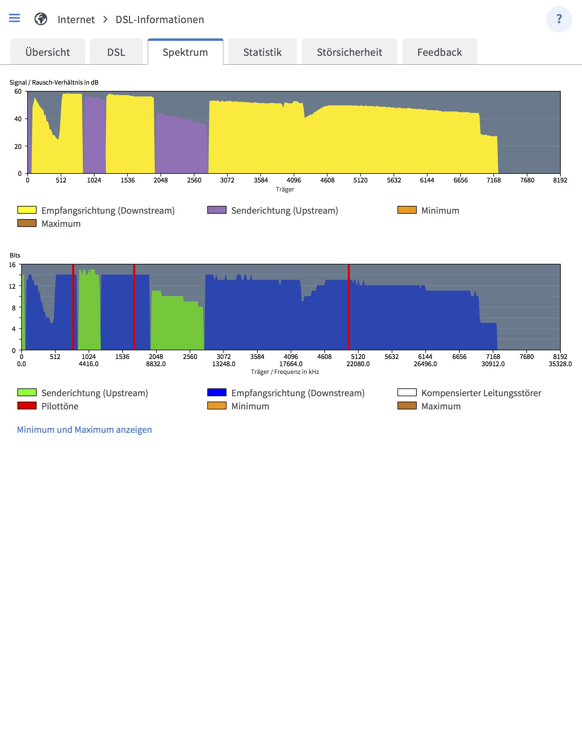

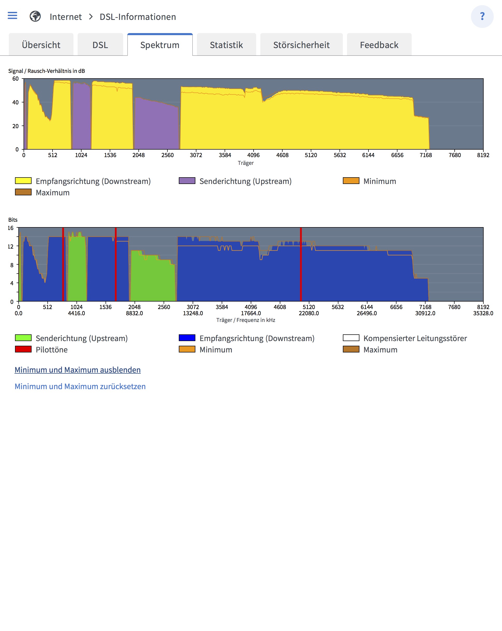

Spektrum mit aktivem Min Max Posten bitte.
Reaktionen: blastinMot
  • NT ist selbstverständlich das Neue. Nur das DSL-Kabel habe ich weiterhin dran.
  • die Screenshots sind alles, was mir die FB auswirft. Oder hab ich da was übersehen?

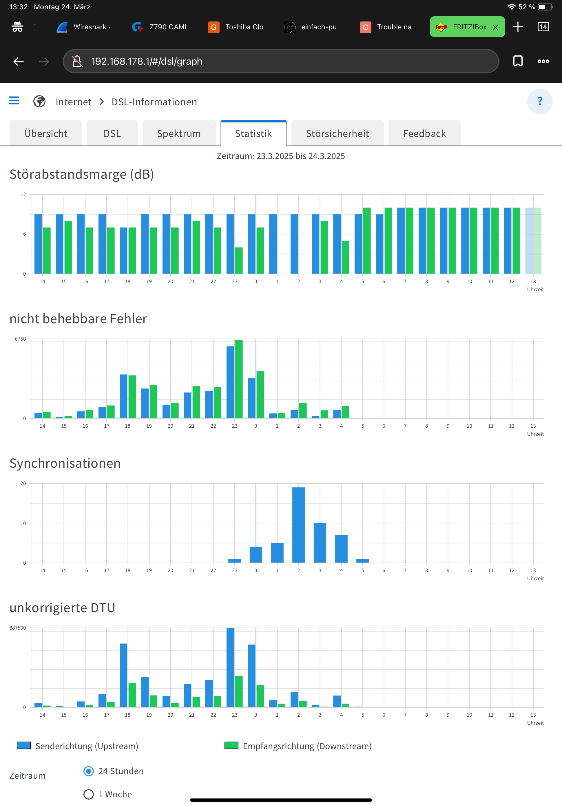

Sorry für die fehlende Seite zum Spektrum, nun aktuelle Screenshots

Ist nicht so unüblich und das Problem ist auch bekannt .. die 7590AX setzt auf ein anderes Modem als die 7590.
Die 7690 hat das gleiche DSL Modem verbaut wie die 7590AX.
In eher grenzwertigen Situationen ist das Modem der 7590AX anfälliger als das von der 7590.
Kannst nur schauen, ob du mit der Störsicherheit was rausholen kannst.
Ansonsten schlägt wahrscheinlich irgendwann das DLM zu und fixiert deinen Anschluss bisschen runter.
Alternative wäre halt, nen anderes DSL Modem vor die AX zu setzen.
Beispiel so nen Zyxel VMG4005-B50A.

Mir geht es nur darum, ob und was ich tun könnte, um eine stabile und im Idealfall fehlerfreie Internet-verbindung zu ermöglichen. Jetzt, 24 Stunden später, kann ich zumindest schon mal berichten, dass die AX mit dem Setting 'max. Stabilität' keine Sync-Probleme mehr hat, es gab lediglich einmal die zu erwartende Zwangstrennung nach 24 Stunden. Nur macht mir die Fehlerrate Sorgen, die die FB weiterhin meldet.
Hast du die vorherige DSL-Version gewählt? Durch die Einstellung max. Stabilität ist ja die Leitungskapazität weiter gesunken, also die Verbindung langsamer. Das kann bei so einer kurzen Leitung eigentlich nicht dein Wunsch sein.

Beim Spektrum den Min/Max Schalter (unter dem Graph) aktivieren und nochmal nen Screenshot bitte.
Die Leitung sieht auf dem Screenshot unauffällig aus, wenn die 7590 AX damit bei Performance nicht klar kommt und auch "vorherige DSL Version" nicht hilft, würde ich mich nach nem anderen Gerät umsehen.
Noch nicht. Ich will den jetzigen Zustand ein paar Tage im Auge behalten.
Langsamer ja, aber nichts dramatisches. Wenn ich mir was aus den Mediatheken der öffentlich-rechtlichen lade, zeigt Mediathekview bis um 30 mb/s, was für eine 250er Leitung okay sein sollte.
Mit der alten 7590 wurden zeitweise 32 mb/s angezeigt.

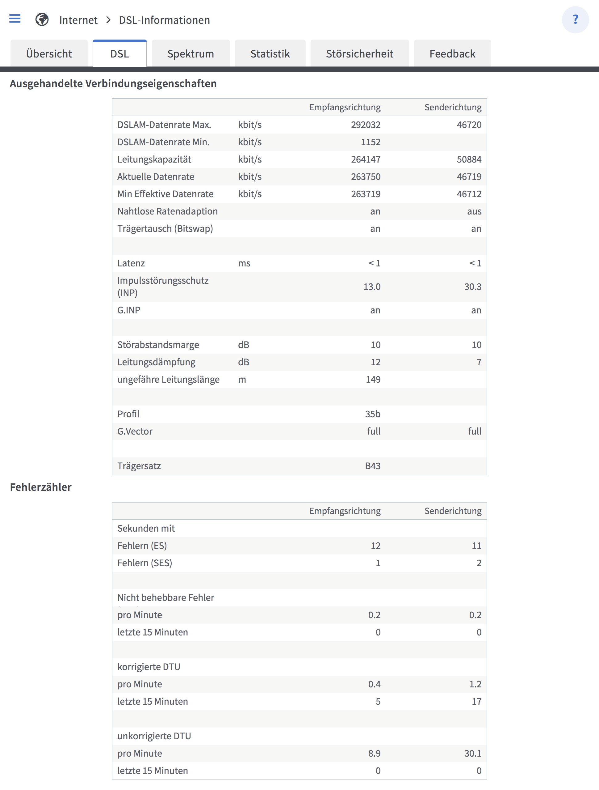

Danke, ist nun anbei. Bin noch im aktuellen Modus, max. Stabilität.
Das sieht momentan auch unauffällig aus. Mal beobachten und wenn sich was ändert nochmal Screenshot bitte.
