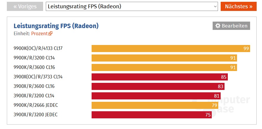

Die CPU wird per XMP auf einem B460 mit 3200er RAM laufen, das machen beide Komponenten zu 99,9% klaglos mit. Dass der höhere Speichertakt dann noch deutliche Vorteile bringt, halte ich für ein Gerücht, weil i.d.R. dann auch die Clock Rate schlechter ist.
Siehe hier , 3200 CL14 vs 3600 CL16:
i9 und RX 5700 XT kein Unterschied durch 3600er erkennbar! ;)
