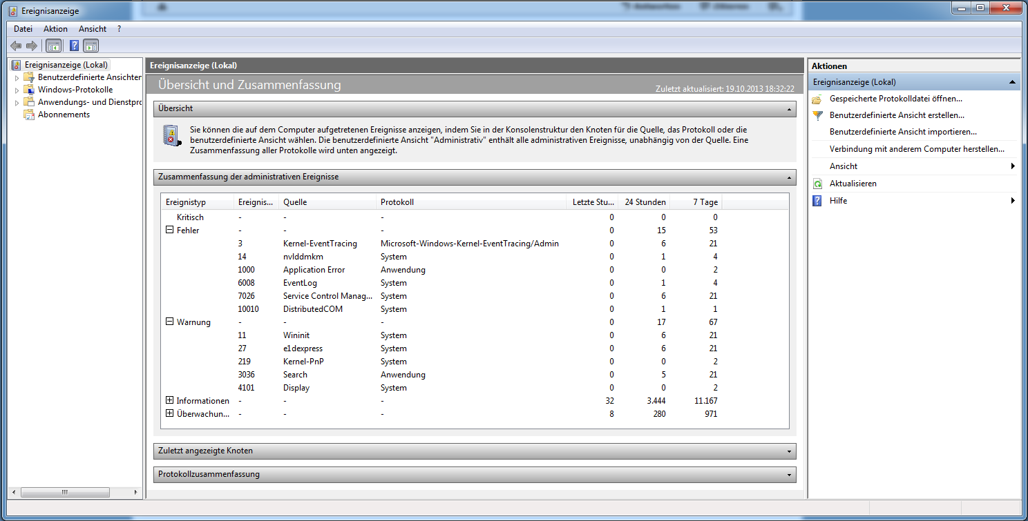

Was sagt das Eventlog?
Win+R - eventvwr eingeben und rund um die Absturzzeitpunkte mal auswerten.

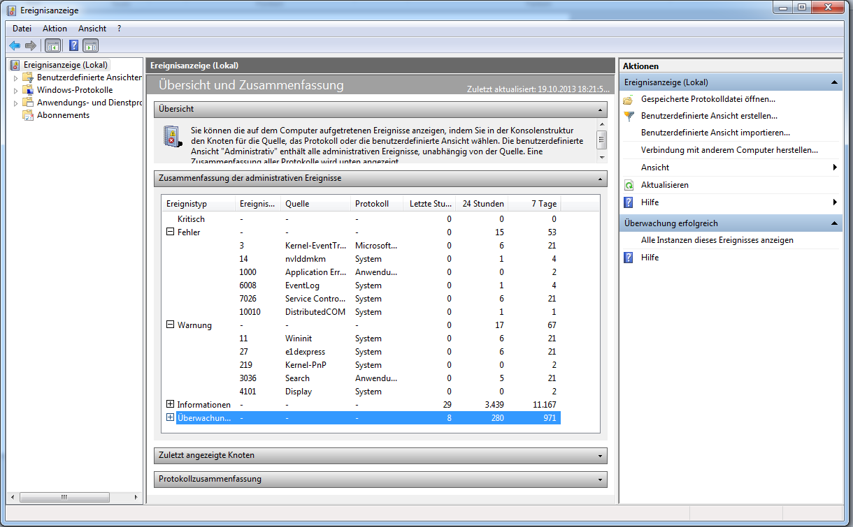

Hier mein Eventlog..... Wenn ich das richtige Menü ausgewählt hab. Habe keine Erfahrung mit Eventlog!
Ich habe aber auch das Gefühl dass es nciht an der Graka liegt weil die Probeme überhaupt nicht bei Spielen wie BF3 auf Ultra vorkommen, sondern bei mehreren Videos gleichzeitig oder so
Die kleinere Grafik zeigt noch mal die vollen Namen der Quelle und des Protokolls

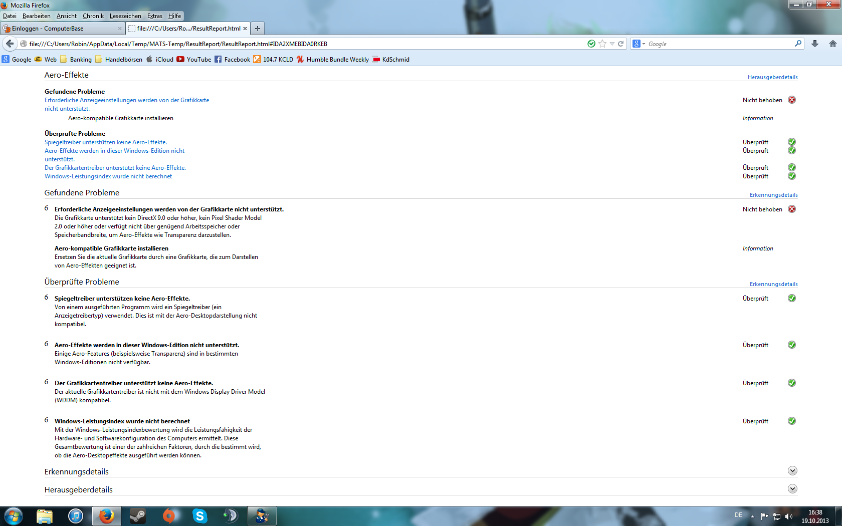

Hier noch ein Auszug meiner Ergebnisse aus meiner Windows Problembehandlung:
"Der aktuelle Grafikkartentreiber ist nicht mit dem Windows Display Driver Model (WDDM) kompatibel."
Der neueste Treiber 327.23 ist aber installiert und wurde von mir schon deinstalliert, neu geladen und neu installiert
