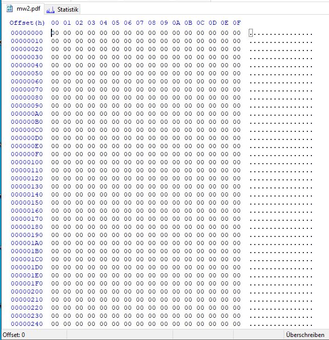

Ich probier mal eine pdf, sollte eine Kaufbestätigung oder so sein, ist schon ewig her.
Wie vermutet. Nur Datenmüll. Eine 20 KB Datei gefüllt mit Nullen.
Die anderen Dateien werden wohl auch so aussehen. Darum können sie auch nicht mit dem verknüpften Programm geöffnet werden. Sie sind Müll und leer.

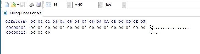

Ja, die Datei besteht nur aus nullbytes, bei den anderen wird es auch so sein. Da ist beim Lesen oder Schreiben ordentlich was schiefgelaufen. Jetzt musst du halt weiter versuchen, den TC-Container zu mounten und dann mit Recuva die Dateien daraus wiederherstellen. Du hast vom jetzigen Container schon eine Kopie gemacht?

Ich zieh auch hier mal ein Textdokument rein, dass war ein Key von einem Spiel, könnt ihr da was erkennen?
