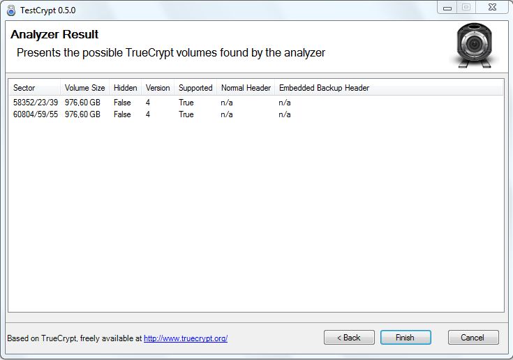

Der Scan ist jetzt beendet und so sieht das Ergebnis aus. Ich glaube das ist nicht so gut oder?
Gruß hoermann
So weit ist bisher eigentlich noch keiner mit einem defekten Container gekommen.

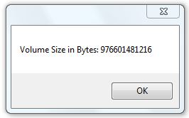

Ich hab dich falsch verstanden, du hast die HDD nicht 1:1 geklont sondern in eine Datei. Daher können wir gleich versuchen, die 1:1 Kopie ohne Fragmentierung auf der 2 TB HDD hinzubekommen. Dazu brauche ich jedoch die exakte Größe des TrueCrypt Volumes - ich habe schnell eine Spezialversion von TestCrypt gebaut, welcher auf der Ergebnisseite eine Nachricht mit dieser Größe ausspuckt. Lass diese Version mal über den folgenden Bereich laufen: 60804/58/55 - 60804/60/55.
Anschließend brauchst du wahrscheinlich eine Linux Live-CD - solltest du noch keine haben, so kannst du parallel schon mal Ubuntu runterladen.
Ok habe ich erledigt hier der Wert 976601481216 zum Vergleich das Bild.
