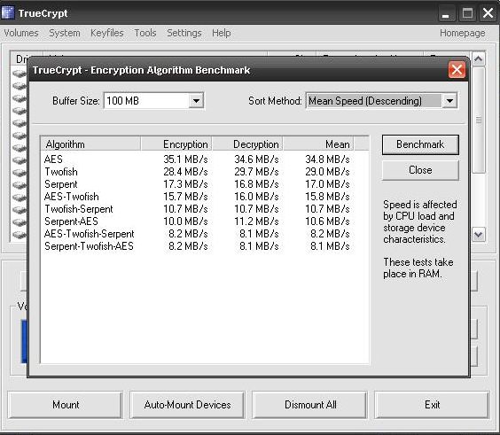

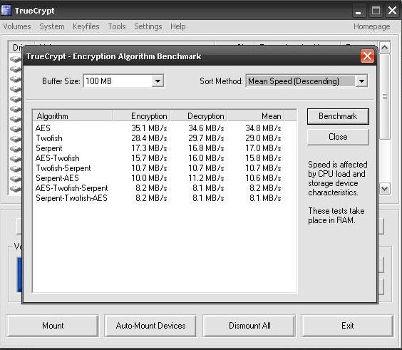

Hallo, hier ein Benchmark von meinem System.
Betriebssystem: Windows Vista 64 Bit
Prozessor: AMD Athlon 64 X2 6400+ (Black Edition) @ 3,2 GHz (Standardtaktung)
Speicher: 4GB DDR667 @ 320 MHz
bkausbk

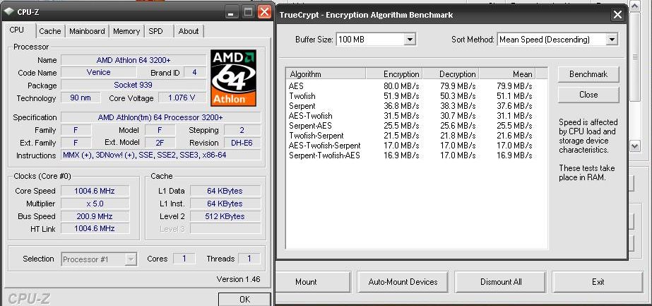

achso... pc-daten:
amd xp2000+
1 gig ram 266
irgendnen altes asrock-board, weiß grad net welches, ist glaub ich auch laddee :D
Bitte gebt mich in die Liste :D

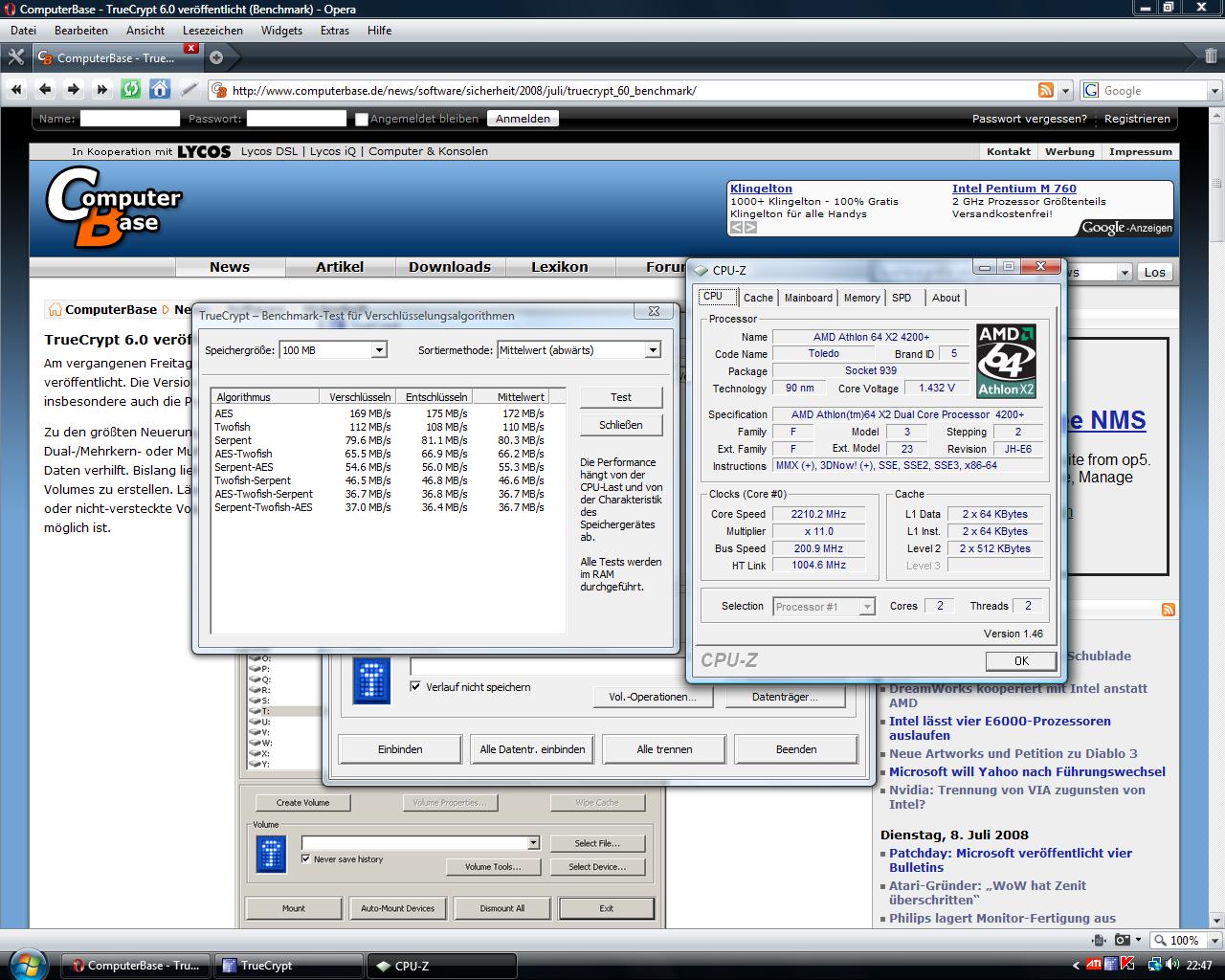

Na dann paar Systeme
Bild 1 PIII-M 1133MHz IBM T23 ja und wieder denn Atom gekillt :D
Bild 2 A64 3200 Sockel939 @single channel 3x512MB
Bild 3 Q6600 Default

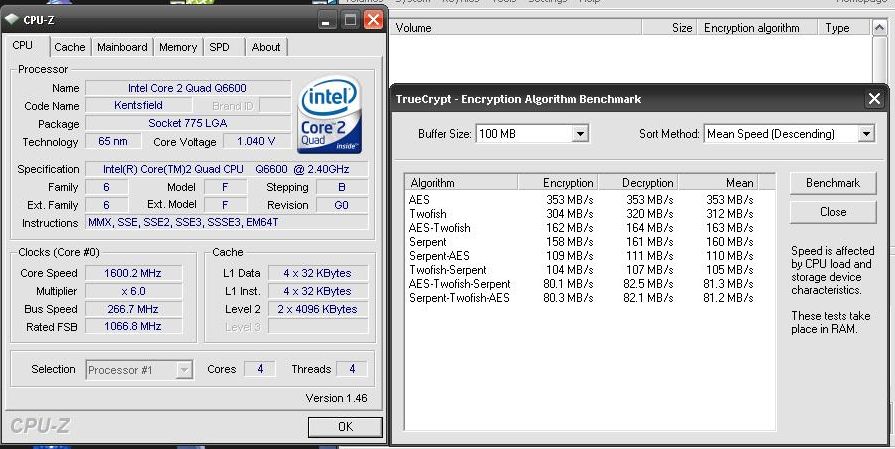

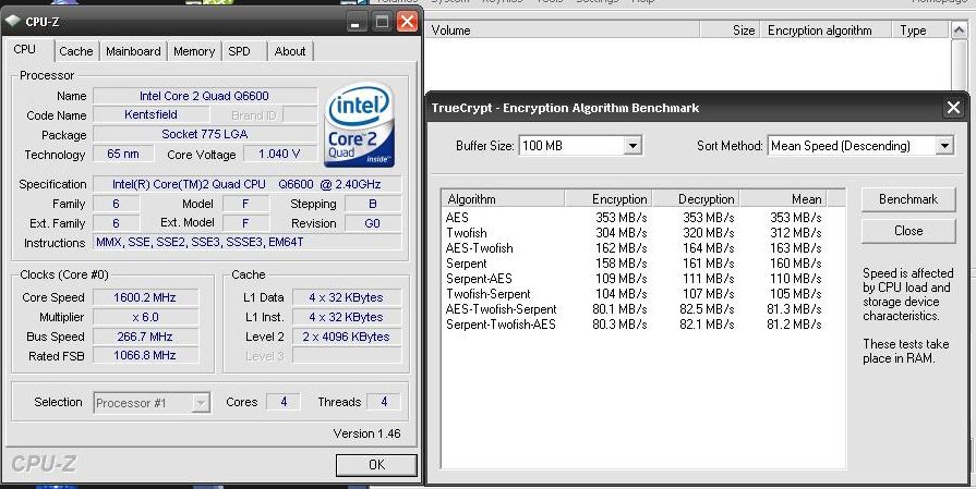

Hi!
Q6600 @3,6 GHz
4GB RAM 960MHz
Q6600 @2,4 GHz
4GB RAM 800MHz
Q6600 @1,6GHz
4GB RAM 800MHz
MfG

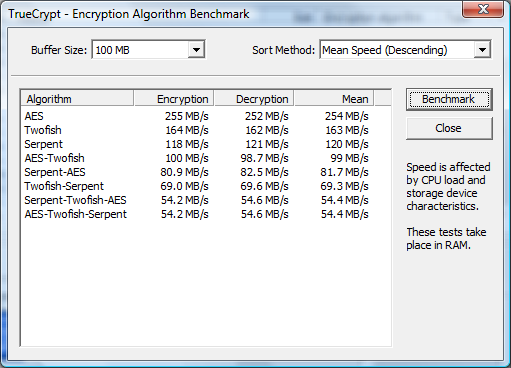

HI,
ich habe auch mal einen Benchmark:
Asus P5B-V mit Intel Core2Duo E7200 (nicht übertaktet), aktuelle Systemtreiber installiert, Vista 32bit Neuinstallation und eine Samsung F1 320GB:
Ich finde, das System hat sich dadurch schon verlangsamt, ohne Verschlüsselung war das System "flotter".
