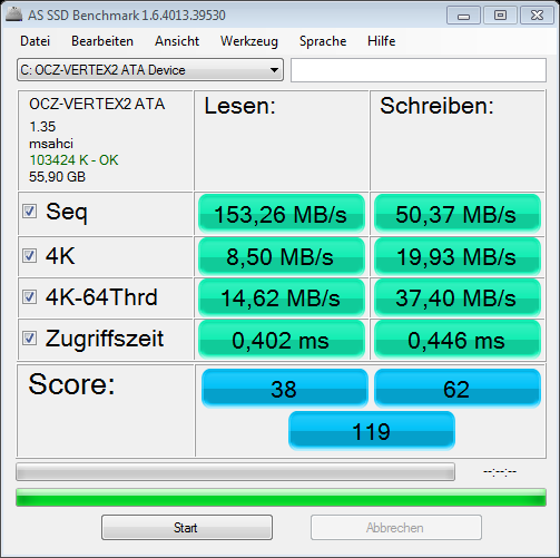

Ich habe meine alte Vertex 2 mit 60 GB auch mal testweise TC verschlüsselt (mit einem Windows drauf installiert) und die Werte an meinem Athlon II X2 240e sind ebenfalls ganz ordentlich nach unten gegangen - aber nicht so stark.
Ich kann es gerade nicht auswendig sagen (bin nicht zuhause) aber das Endergebnis lag irgendwo bei ca. 270 Punkten. Die seq. Lesegeschwindigkeit liegt noch bei ca. 155 MB/s - aber ich frage mich, ob das daran liegt, dass die Vertex per eSata angeschlossen ist (wohl aber an einem normalen SATA Port, der an die Blende angeschlossen ist - sollte also schon SATA 3GB/s sein).
Ich poste heute abend mal einen AS-SSD Screenshot von der Vertex mit TC-AES
Um auszuschließen das irgendein installiertes Programm die Probleme versursacht werde nachher mal Windows neuinstallieren, Truecrypt draufmachen und direkt ein AS-SSD Benchmark machen.
Ich hatte mich getäuscht, es waren doch nicht 270 Punkte, sondern nur 119...
Also auch mit meiner Vertex 2 an einem Athlon II X2 240e mit TC Verschlüsselung sind die Werte ziemlich mies, im IDE Modus habe ich gar nicht getestet, denn ich ging nicht davon aus, dass sich da etwas verbessern könnte.
P.S. es sind 11 GB (also 20%) auf der Vertex unpartitioniert und nicht verschlüsselt, GC und TRIM sollten also einigermaßen arbeiten können. Vor der Installation/Encryption wurde ein Secure Erase durchgeführt. Es ist eine alte 34nm Vertex 2.
