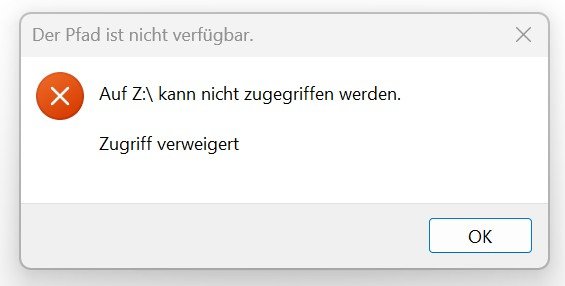

Heute konnte ich allerdings zwar das normale Volume mounten, jedoch nicht mehr das Hidden Volume.
Das Passwort wird akzeptiert und das Laufwerk wird unter Windows 11 eingebunden. Danach erscheint jedoch eine Fehlermeldung, dass kein Zugriff möglich sei. Laut Google sollte man in so einem Fall chkdsk ausführen. Das habe ich gemacht, allerdings ohne Erfolg.
Ich bin mir inzwischen nicht einmal sicher, ob es noch dieselbe Fehlermeldung ist oder inzwischen eine andere – siehe Screenshot.
Vor chkdsk war es was wie "Fehler" und nach chkdsk ist es "Zugriff verweigert".
Mit Veracrypt 1.25.9 bekomme ich die gleiche Fehlermeldung.
Zusätzlich habe ich bereits die Funktion “Restore Volume Header” in TrueCrypt verwendet. Der Vorgang wurde mit der Meldung “Header was successfully restored” abgeschlossen, leider hat das Problem aber weiterhin bestanden.
Hat jemand eine Idee oder Erfahrung damit?
Ich komme leider nicht mehr weiter und wäre für jede Hilfe sehr dankbar.

Darüber konnte ich tatsächlich auf den Ordner zugreifen.
madmax2010 schrieb:
und schreib bitte an keiner stelle daten auf die SSD. checkdsk hat vermutlich schon schaden angerichtet, wie du auch schon gesehen hast
Da hast du recht gehabt. Die eigentliche Ordnerstruktur ist komplett zerstört und es wurden viele checkdsk Ordner erstellt.
Aber: Ich kann die Daten retten, indem ich diese nun auf ein anderes Laufwerk kopiere.
Danke nochmals an alle, echt ein tolles Forum.
