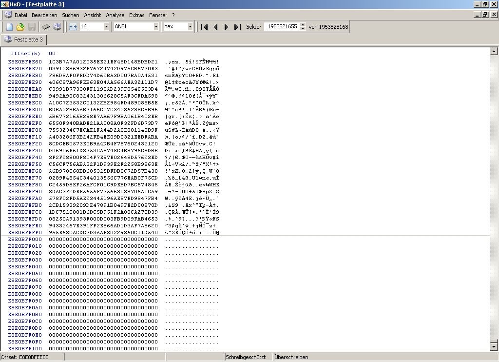

Zur TestCrypt-Methode: lade dir zunächst HxD herunter, per Rechtsklick "Als Administrator ausführen" wählen (nur bei Vista oder neuer) und dann unter "Extras" -> "Open Disk..." die betroffene Festplatte öffnen (direkt die physikalische HDD, nicht das logische Laufwerk mit Laufwerksbuchstaben). Jetzt wird es ein bisschen komplizierter - du musst das Ende deines TrueCrypt-Containers finden. Dazu am besten einen Sektor in der Mitte der HDD wählen und dann soweit nach unten scrollen, bis du nicht nur Zufallsdaten siehst. Wenn ein kompletter Sektor z.B. nur mit Nullen gefüllt ist oder sogar lesbare Daten enthält, dann bist du über das Ende des TrueCrypt-Containers hinaus. Anschließend die Nummer des Sektors hier posten, dann berechne ich dir die Daten, die du in TestCrypt eintippen musst.

Ich habe jetzt mal 64 Bytes pro Zeile, ANSI als Zeichensatz und als Offset-Basis hex ausgewählt.
Was habe ich unter Zufallsdaten zu verstehen, z.B. sehe ich im Augenblick in der Mitte des Editors lauter Zahlen und Buchstaben Kombinationen, sind das Zufallsdaten?
Du meinst bis ich einen Sektor finde, der in der Mitte des Editors nur noch durchgehend z.B. 00 00 00 00 aufweisen würde?
Und noch eine Frage, was sind denn lesbare Daten? Wie sehe ich denn das es sich um Lesbare Daten handelt anhand der Zahlenkombinationen?

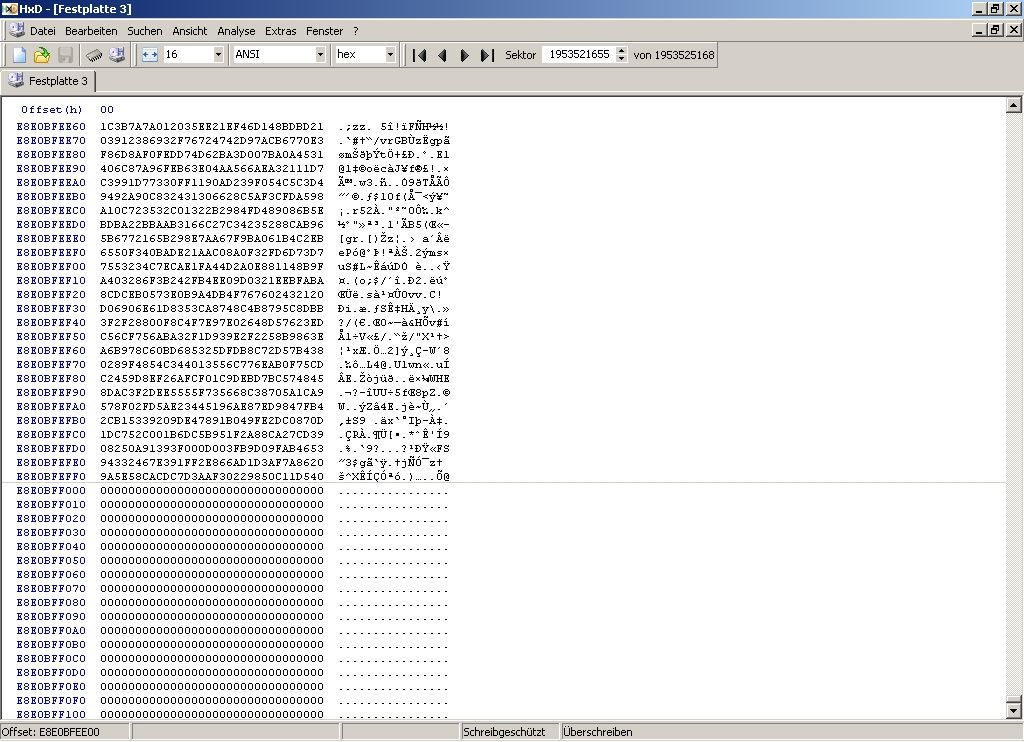

Die Einstellungen sind relativ egal. Da dein TrueCrypt-Container ja im Vergleich zur HDD-Größe relativ groß war, solltest du den ersten Sektor, welcher nicht zum Container gehört, erst gegen Ende der HDD finden.
Am besten ziehst du einfach an der Scrollleiste am Rand nach unten, bis die Daten nicht mehr so zufällig aussehen. Es ist leider nicht so leicht zu erklären, was keine TrueCrypt-Daten sind. Bei TrueCrypt kommt es z.B. so gut wie nie vor, dass 10 Bytes hintereinander den gleichen Wert haben oder das wirklich lesbarer Text (z.B. aus Textdokumenten, Dateinamen) in der rechten Textleiste (rechts neben den Zahlen) angezeigt wird. Außerdem sind wiederkehrende Muster im Text ebenfalls ein Zeichen dafür, dass du bereits hinter dem TrueCrypt-Container bist. Du musst den Sektor auch nicht genau finden, einen Bereich von 100.000 bis 200.000 Sektoren kann man schon mal in TestCrypt scannen lassen.
Hallo Simpson474,
Irgendwie konnte ich gestern nicht das finden was ich wollte, aber heute mit einem klaren Kopf scheine ich doch Glück gehabt zu haben.
Wie du es beschieben hast, liegt das Container Ende fast ganz am Ende der HDD.
Es scheint der Cluster 1953521655 zu sein.
Da ich mir aber unsicher war, dass es sich wirklich um den besagten Übergang handelt habe ich mal ein Bild gemacht. Bis zum Schluss der HDD folgen nur noch Cluster mit 00 00 00.
Wie geht es den jetzt weiter?
Liebe grüße Marie
Starte mal TestCrypt und gib beim Custom Analyzer bei Start-Offset 1953421655 und bei End-Offset 1953521700 ein - der Scan wird dann allerdings ein paar Stunden dauern.
EDIT: Der Sektor liegt gerade mal ca. 2MB vom Ende der HDD entfernt - das ist eigentlich zu weit hinten. Kann es sein, dass vor diesem Sektor doch noch welche sind, die keine reinen Zufallszahlen enthalten.
