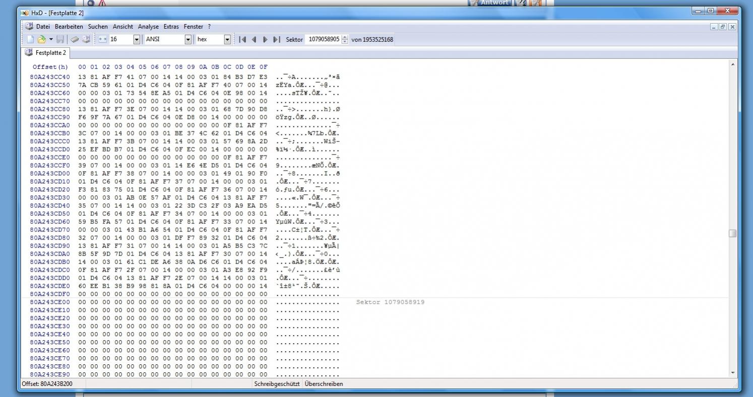

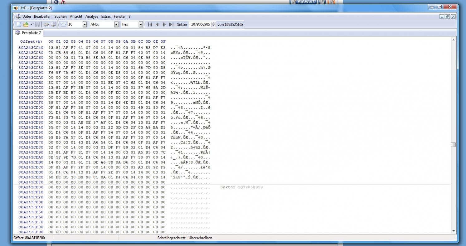

EDIT: Habe mal zwei Screenshots aus HxD angefügt die auf das Ende der verschlüsselten Datei hindeuten. Die Datei scheint unfragmentiert vorzuliegen.
Was kann man nun damit anfangen?
Das sind schon keine TrueCrypt-Daten mehr, da kann man bereits ein Muster erkennen. Wenn du den Scan trotzdem mal probieren willst, so kannst du beim "Custom Analyzer" in TestCrypt bei "Start Offset" 1078858909 und bei "End Offset" 1079058909 eintippen. Ich habe jedoch mittlerweile in einer virtuellen Maschine ein bisschen getestet und die Wahrscheinlichkeit, eine unfragmentierte Containerdatei zu bekommen, ist sehr gering. Nur die Tatsache, dass deine Container-Datei vergleichsweise klein ist bezogen auf die HDD-Größe spricht für eine unfragmentierte Datei.

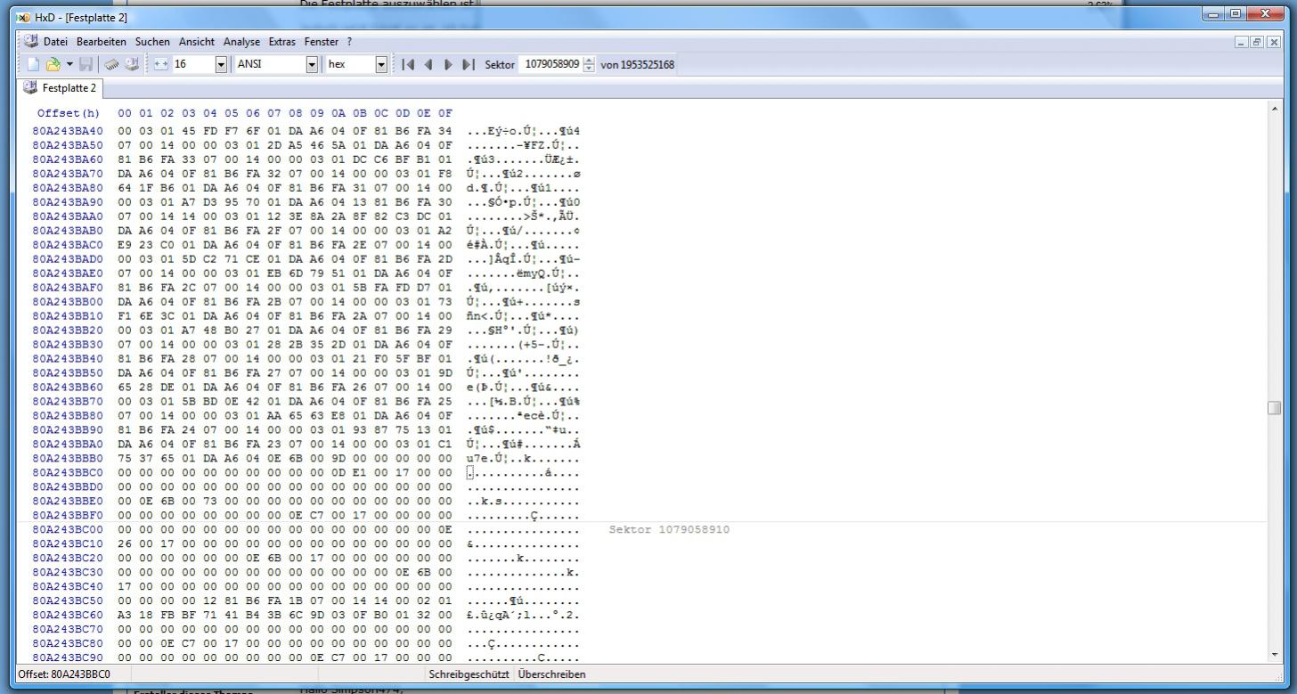

Kann das hier der Anfang der Datei sein?
Ich habe die Containerdatei übrigens direkt nach Kauf auf der leeren HDD erstellt.
Müsste die dann nicht unfragmentiert sein?
Ich habe bei mir in der virtuellen Maschine ebenfalls mit leeren HDDs getestet - scheinbar legt NTFS teile der MFT oder ähnliches ca. in die Mitte der HDD und sorgt somit für Fragmentierung. Falls die Containerdatei direkt nach dem Formatieren erstellt wurde, so könnte es reichen, die ersten 20000 Sektoren der HDD zu scannen.

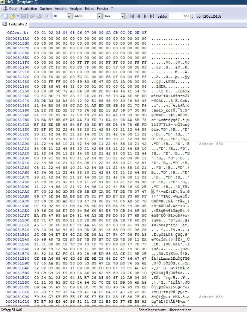

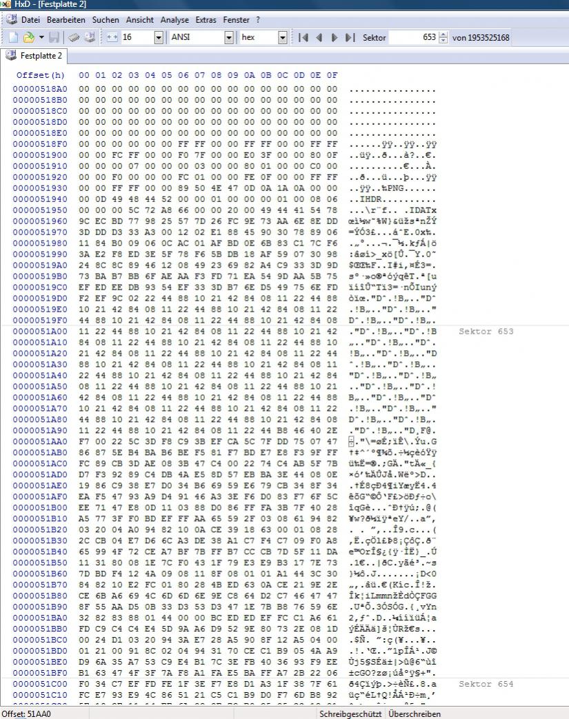

Also ich habe jetzt mal einen Test gemacht indem ich einen 1GB Container auf einem 4 GB USB-Stick erstellt habe. Dann habe ich mir die Datei selbst in Hxd und auf dem Datenträger angeschaut und versucht wiederzufinden.
Erschreckenderweise war sowohl Anfang als auch Ende nicht richtig erkennbar.
Sowohl davor als auch danach waren sehr ähnlich aussende Zufallsdaten zu sehen. Also keine große Reihe von Nullen o.Ä.
Daher die Fragen:
1. wie kann man die Unterschiede in HxD bemerken, worauf genau muss man achten? Gibt es in HxD irgendwelche Analysetools mit denen man das vereinfachen kann?
2. Gibt es nicht irgendwelche Byte-Folgen die bei TrueCrypt dateien IMMER gleich sind, nach denen man in HxD suche könnte?
Danke schon mal für weitere Hilfe :)
